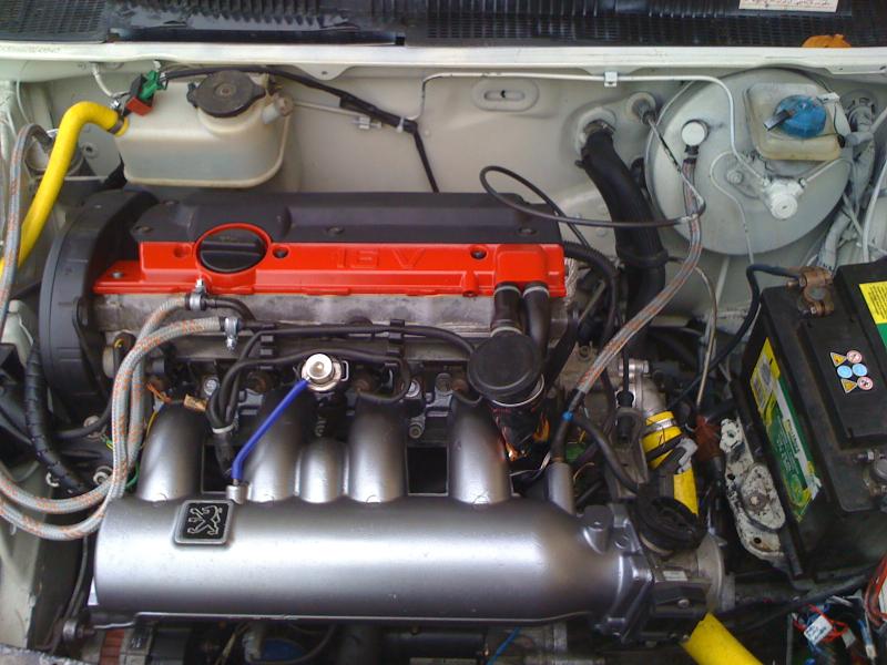

Z dniem dzisiejszym prace ruszyły do przodu, rozbieramy silnik, zobaczymy co w trawie piszczy ;-)
Komora silnika jest już niemal przygotowana do wsadu ;-)
Zawieszenie praktycznie całe już skompletowane, brak mi jeszcze maglownicy i półosi.
Co do silnika i postępów , będę informował na bieżąco.

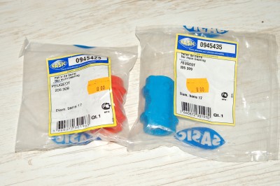

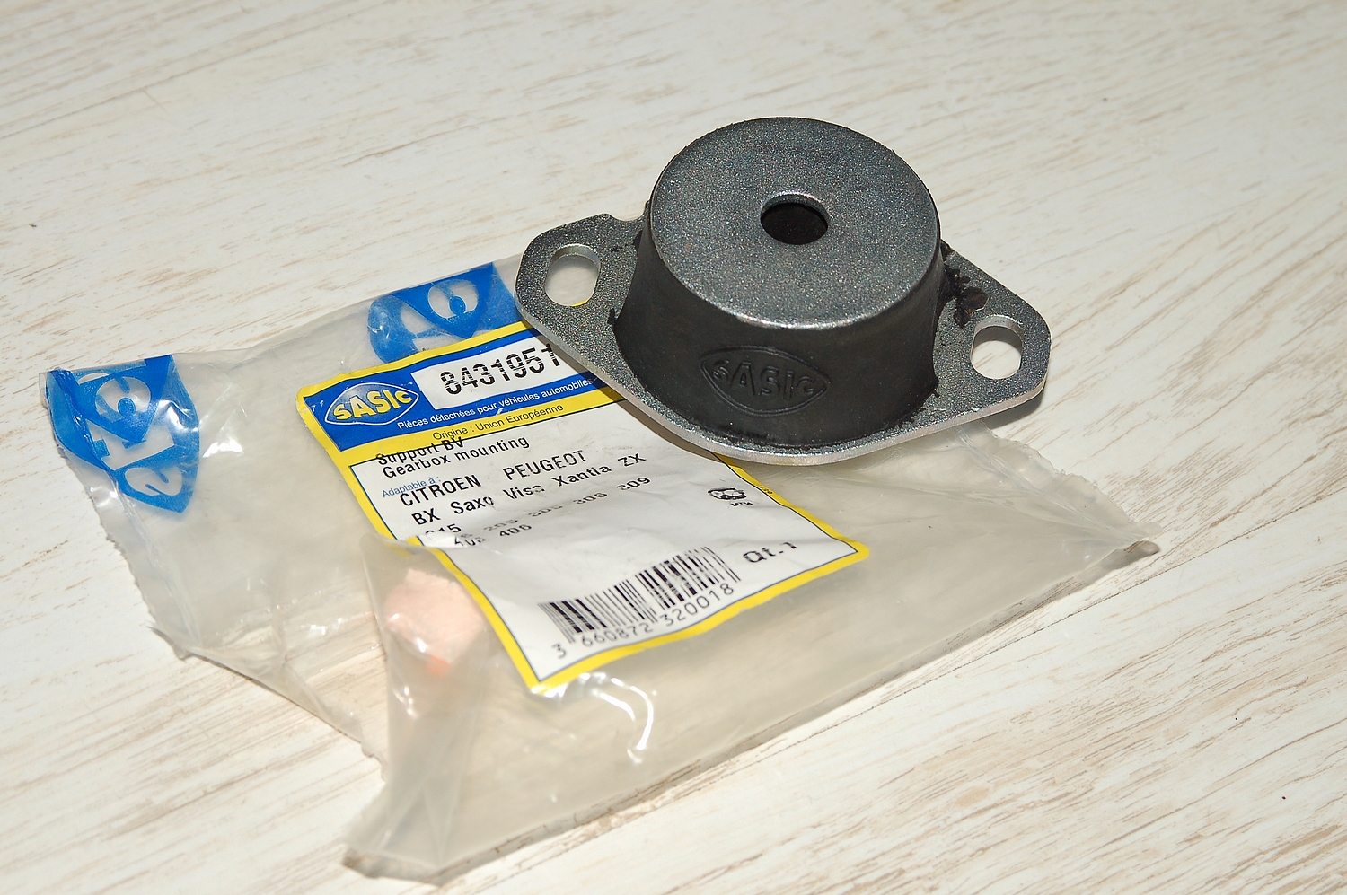

Zakupiłem nowe śruby do zawieszenia, nową poduszkę skrzyni biegów oraz gumy na stabilizator. Co ciekawe w katalogu Sasica te gumy są różnych kolorów - i tak zostały zakupione ( kolejna hydrofrancuskozagadka ).

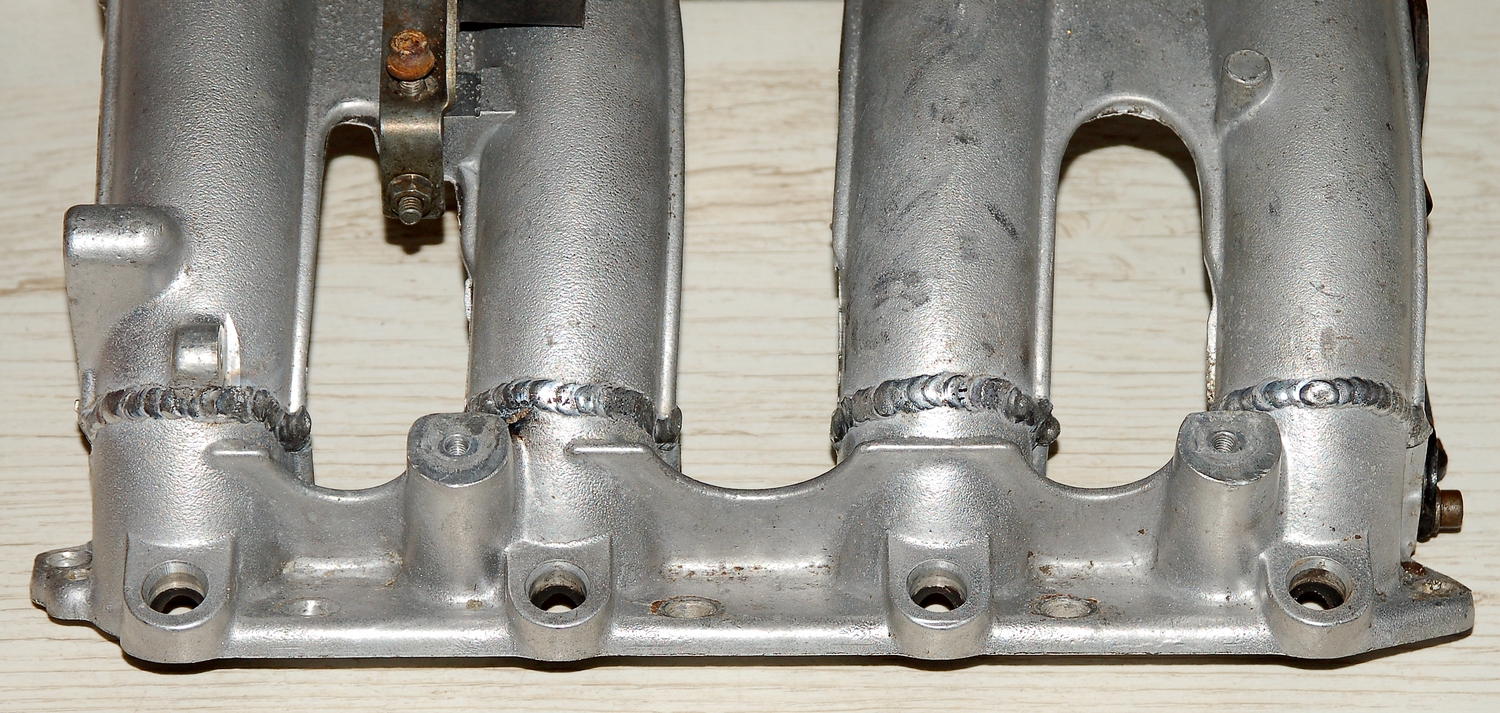

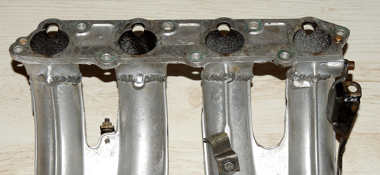

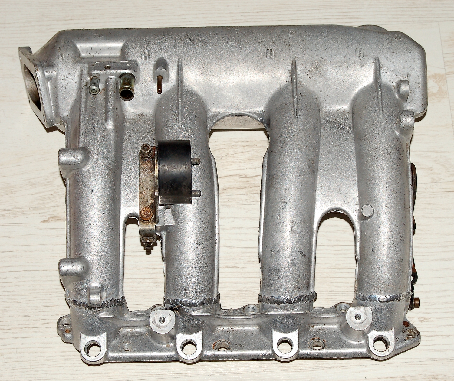

Miałem również czas na to, by skrócić kolektor ssący, tak by nie dochodziło do kolizji z chłodnicą. Mam tu takiego speca, co wyciął mi z kolektora na taśmówce 2,5 cm i zespawał ponownie, skracając go równocześnie.

do zawieszeń gti poduszki stabilizatora są róznych kolorów dlatego, że jedna ma kanał na trzymanie go by się nie przesuwał na boki.

A widzisz, na to nie wpadłem - dziękuje za cenną informację _O_

Dokładnie daj gwint do naprawy, po co od razu cały blok wymieniać :) Ciekawe ile mocy ucieknie przez skrócenie kolektora.
Posty: 4918
Re: Historia długa mego Puga, który po mału odbiega od ORFIN
Zawsze prostsze wydawalo mi sie przytulenie chlodnicy do wiatrakow i delikatne zeszlifowanie kolektora w potencjalnych miejscach kolizji 8)
Co do straty mocy to kolektor gutmanna do mi16 w 205 tez byl krotszy. Moze nie ma to takiego wplywu na moc co na charakterystyke momentu. No chyba ze wewnatrz zostana nie obrobione spawy to faktycznie koni ubedzie 8)

Zgadzam sie z Moralezem, ciekaw jestem jak ci sie bedzie bedzie zachowywal motor na wolnych i jak sie bedzie wkrecal na obroty.
Pamietam jak mi opowiadali w serwisie Peugeot jak ktos skrocil kolektor w mi16 i za cholere motor nie trzymal obrotow.

Orfi nie lepiej bylo wyciac dziure w pasie przednim ? Ja tam bym kolektora nie skracal, odbija sie to na momencie tak jak napisali wczesniej. Skad wziales te 2.5 cm ?
Co do tego co napisal Munne. Jechalem niedawno 205 GTI6 w ktorym wlasciciel skrócił dość mocno kolektor, niby miejsca ma sporo ale obroty falują jak szalone przy zimnym silniku i tak jak piszecie zdecydowanie coś z momentem nie tak.
