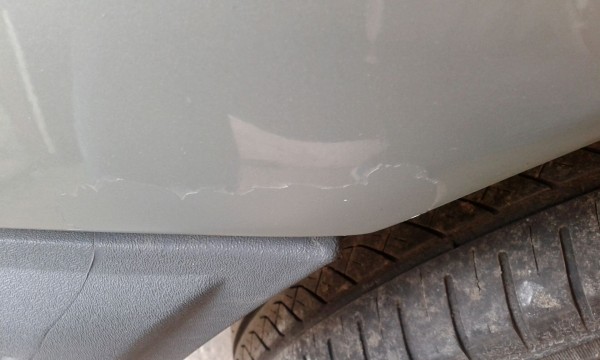

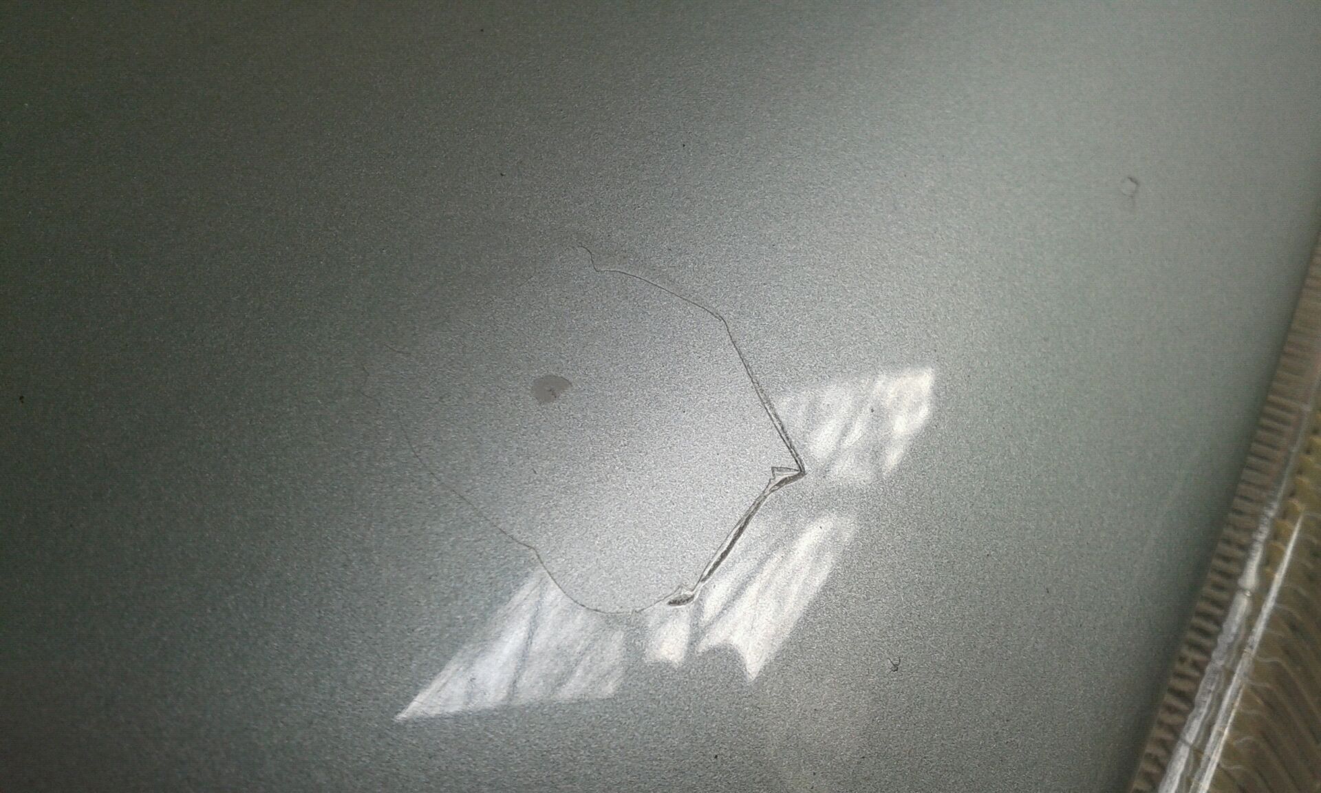

Ale w najbliższych dniach nie nacieszę się turlaniem na 13-stkach, bo dieselek powędrował do lakiernika na poprawki, żeby na tripie nie przyniósł wstydu. Nie do wiary, jak krucha i ulotna bywa praca fachowców w dzisiejszym czasie... Polakierowane elementy nie wytrzymały nawet roku. Pierwsze symptomy niezbyt dobrze wykonanej roboty dostrzegłem w drodze do Albanii w kwietniu 2013 (a malowane było latem 2012).

Mam to samo w moim CTI. Lakier położony na całym aucie pod koniec 2012 roku, a na wiosnę 2014 już zaczęły wychodzić pierwsze drobne niedoróbki :/RafGentry pisze:Nie do wiary, jak krucha i ulotna bywa praca fachowców w dzisiejszym czasie... Polakierowane elementy nie wytrzymały nawet roku.
Re: 205 Lodołamacz
No właśnie. Płacisz ciężko zarobione pieniądze, a tu niedługo musisz wydać je ponownie.The_Saint pisze:Mam to samo w moim CTI. Lakier położony na całym aucie pod koniec 2012 roku, a na wiosnę 2014 już zaczęły wychodzić pierwsze drobne niedoróbki :/RafGentry pisze:Nie do wiary, jak krucha i ulotna bywa praca fachowców w dzisiejszym czasie... Polakierowane elementy nie wytrzymały nawet roku.
Na całe szczęście mój lakiernik okazał się mega uczciwym gościem. Zaproponował mi od razu, że poprawi mi za darmo wszystkie elementy, które zostały źle pomalowane.

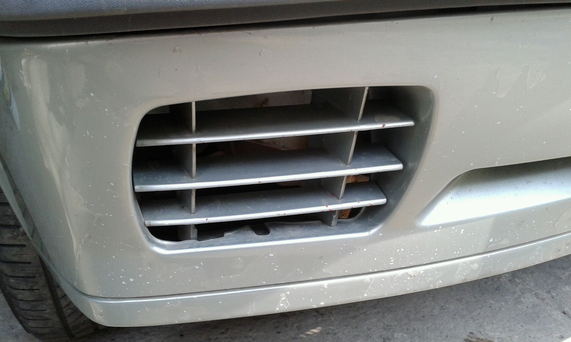

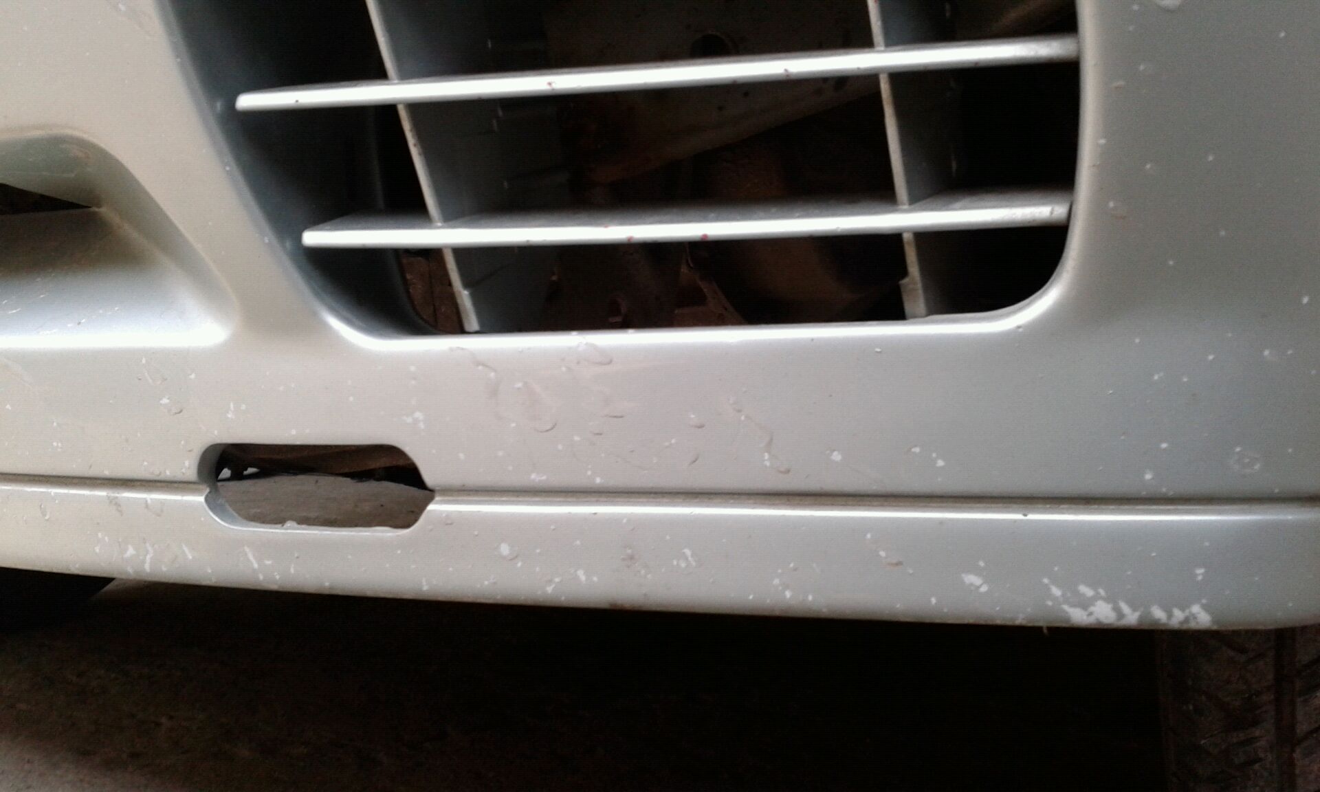

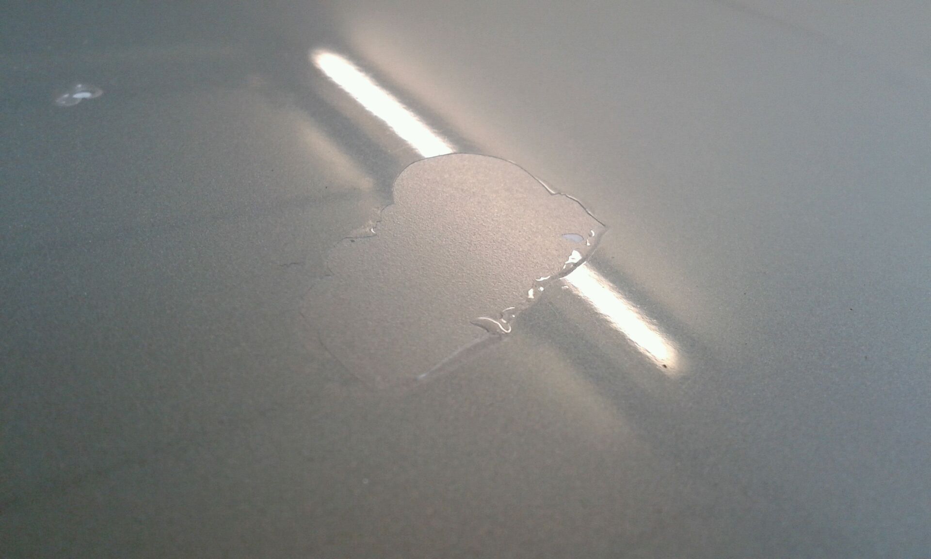

Czyli: Maska (4-5 miejsc z których schodzi klar)
Dokładka przednia (klaru z przodu praktycznie już nie ma. Schodził przy myciu całymi płatami)
Błotnik lewy (od strony łączenia ze zderzakiem dwa miejsca w których złazi)

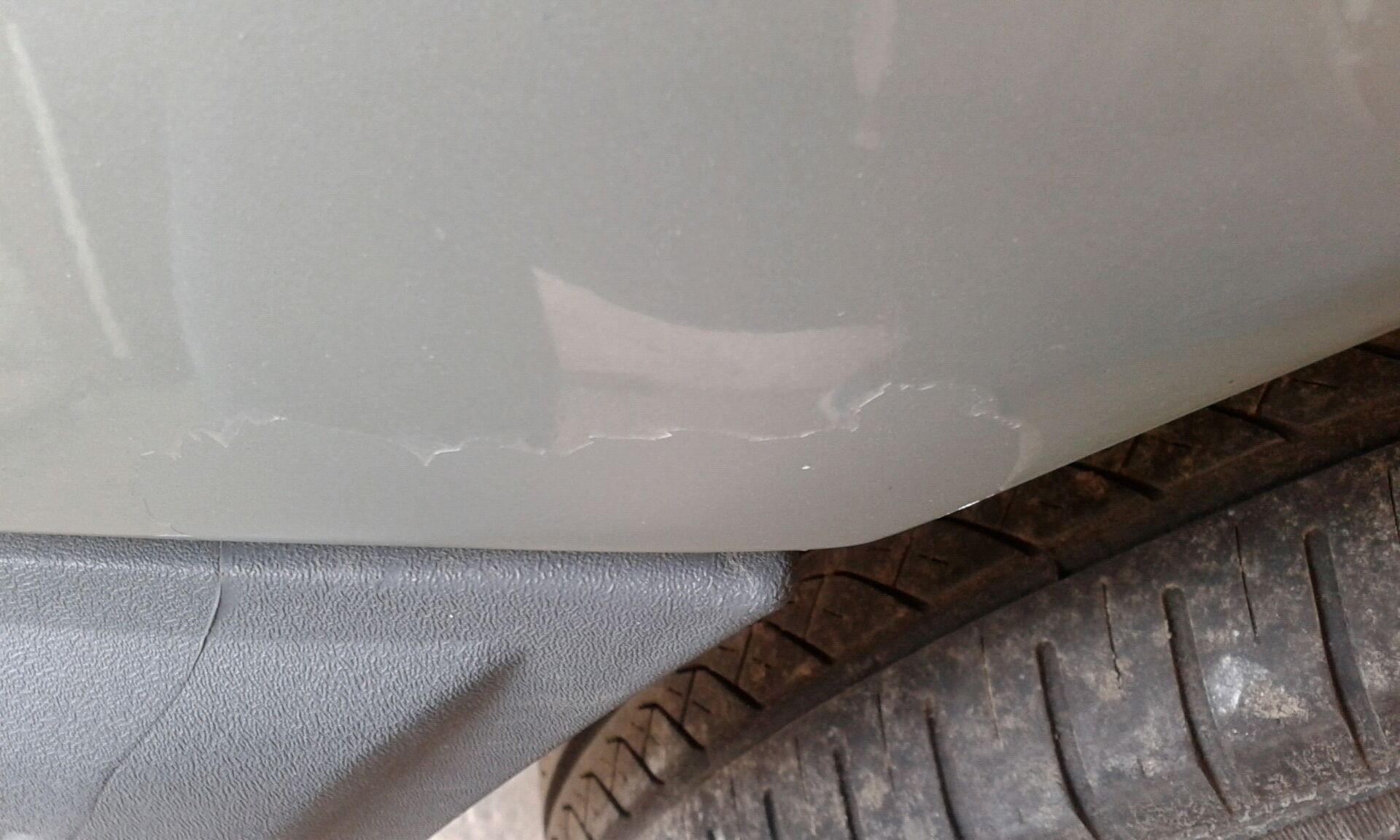

Dokładka tylna (trzyma się nieźle, ale klar zaczął schodzić nad rurą wydechową)

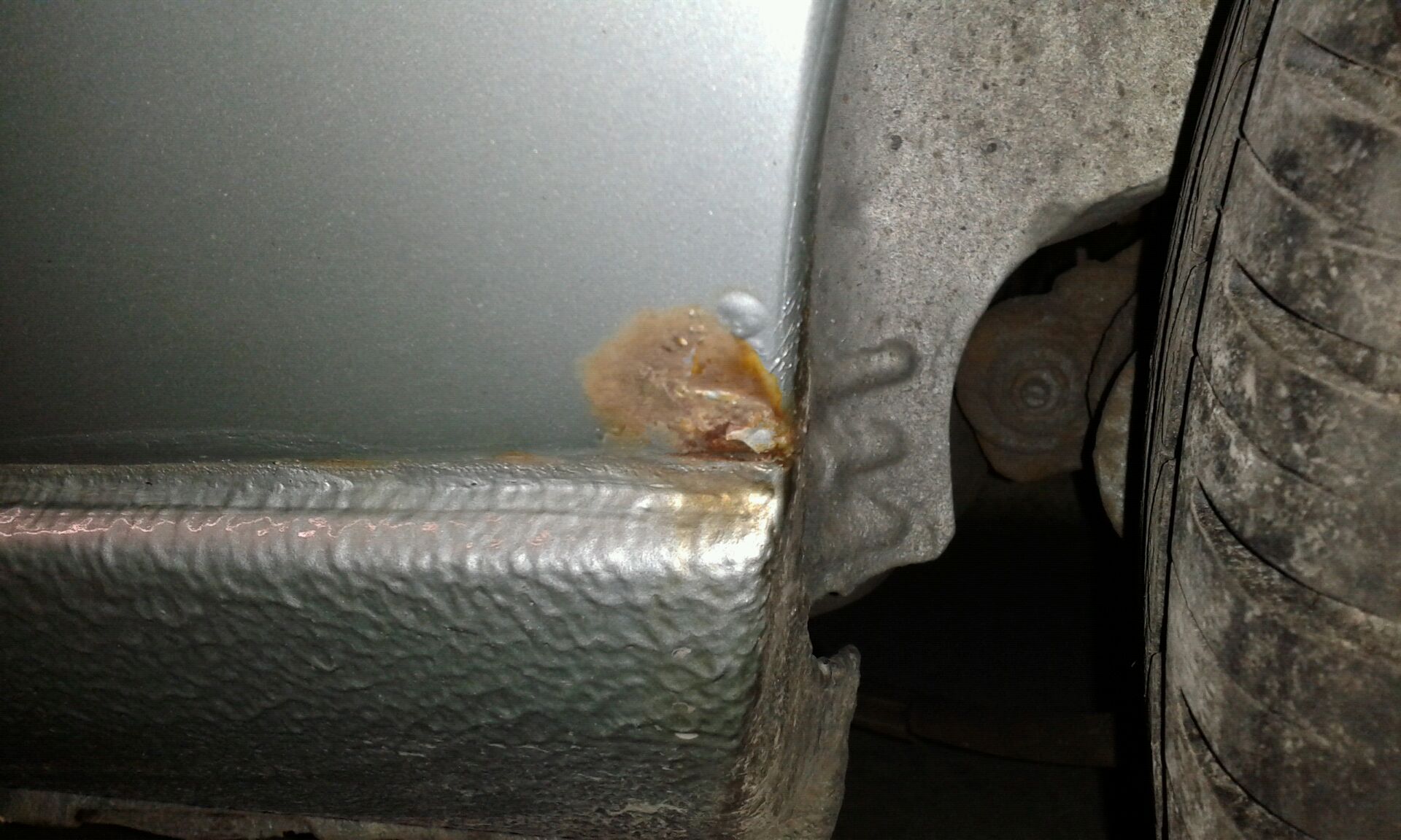

No i nieszczęsny próg, gdzie pojawiła się znów rdzawa kropka...
W ogóle to wyszła dziwna akcja, bo jak odstawiałem auto, to gość powiedział, że nie będzie przyjmował więcej zleceń i kończy z zawodem lakiernika. Przy chałupie dobudowana wielka hala do lakierowania samochodów, obok pomieszczenie do malowania drobnych elementów, a on po porażce z dieselkiem zmienia profesję... No cóż, chyba bardzo to przeżył. Moim zdaniem, bywają gorsze fuck-upy, ale zobaczcie sami.

Z lakierem coś ewidentnie spieprzył. Pomalowaliśmy z ojcem już kilkanaście samochodów i nigdy takiego efektu nie było.

to jest nie umiejętne lakierowanie, efekt taki ze kładzie sie mokro na mokro tylko że bazę ten lakiernik wylał na gładko a potem położył bezbarwny gdzie nie było odpowiedniego podłoża dla niego i teraz chodzi, przez wielu popełniany błąd, a stalówki jak najbardziej mu pasują

mnie tak się łuszczy klapa, ktoś tą sama techniką pomalował.

co ty chlopie wygadujesz...jakie mokro na mokro...szymon pisze:to jest nie umiejętne lakierowanie, efekt taki ze kładzie sie mokro na mokro tylko że bazę ten lakiernik wylał na gładko a potem położył bezbarwny gdzie nie było odpowiedniego podłoża dla niego i teraz chodzi, przez wielu popełniany błąd, a stalówki jak najbardziej mu pasują
wiesz o tym ze przy wypylaniu materiału-bazy powstaje odkurz... ktory po wyschnieciu kazdej z warstw nalezy usunac sciareczka pyłochłonna...jak bys wiedział to bys nie pisał takich bajek...

sam wykonuje prace tak jak też rozmawiam z lakiernikami i każdy z nich mówi to samo, dzięki ich radom nie zdarzyło się żeby lakier się łuszczył czy to lakierowanie elementu czy też wpyłki wiec coś w tym jest, nie będę się rozpisywał i wymądrzał bo jaki kraj taki obyczaj, to jest temat o aucie a nie sztuce lakierowaniaxtrack pisze:co ty chlopie wygadujesz...jakie mokro na mokro...szymon pisze:to jest nie umiejętne lakierowanie, efekt taki ze kładzie sie mokro na mokro tylko że bazę ten lakiernik wylał na gładko a potem położył bezbarwny gdzie nie było odpowiedniego podłoża dla niego i teraz chodzi, przez wielu popełniany błąd, a stalówki jak najbardziej mu pasują
