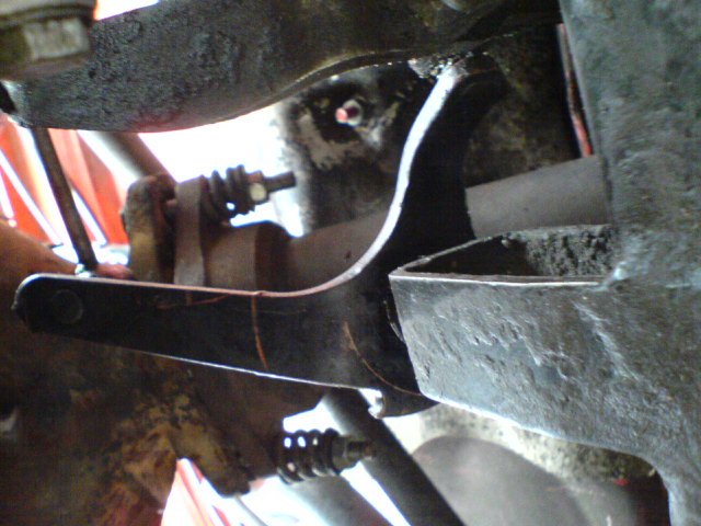

Posty: 4918
teraz ja pokaze swoj quick shift, swoja droga ten element u banity jest jakis troche motany 8)

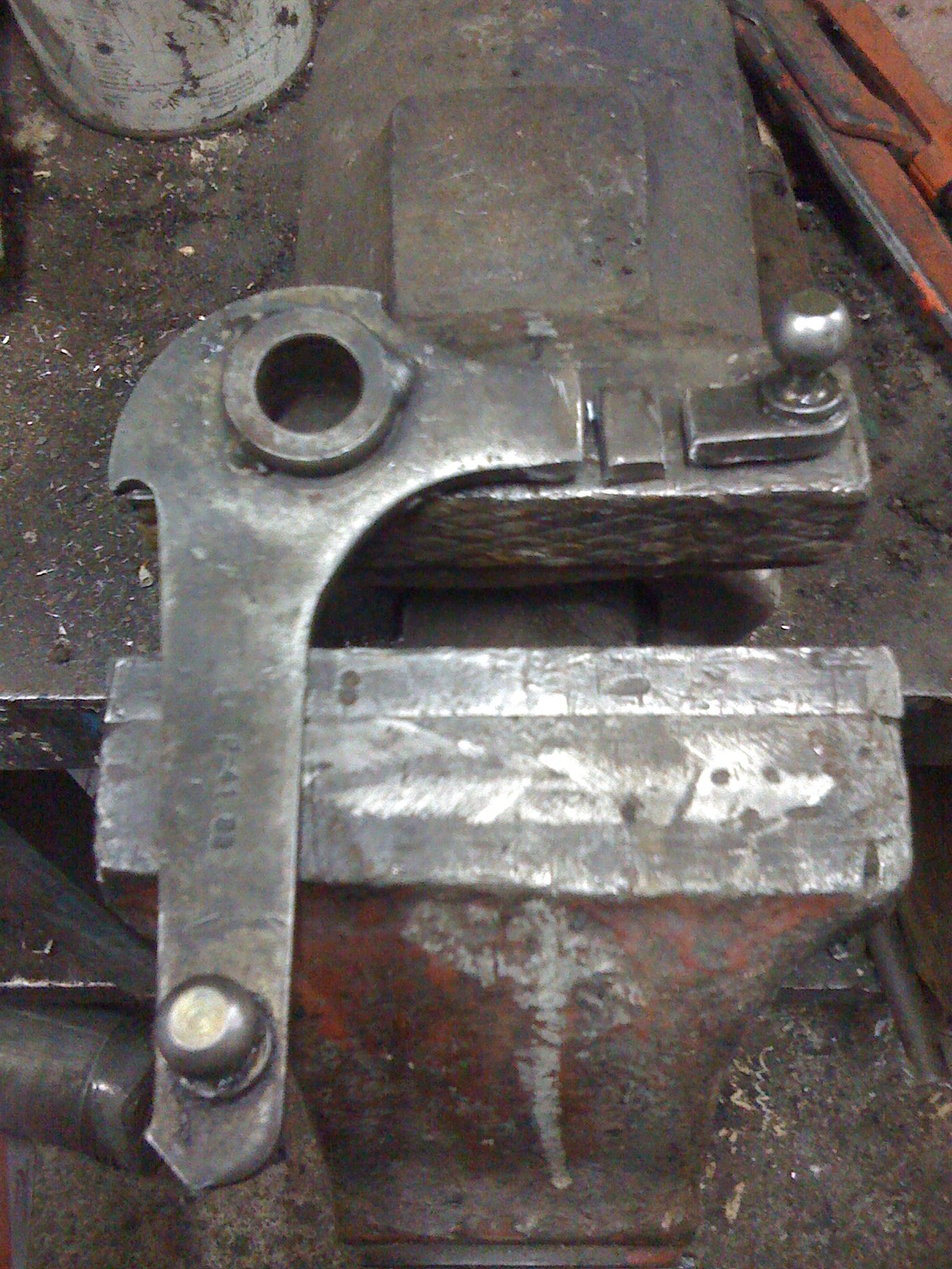

a te L trzeba skracac z tej krotrzej stony czy mozna ta dluzsza czesc skrocic co ciegno idzie do skrzyni?
Posty: 4918
im bardziej skrocisz ta dluzsza czesc tym bardziej bedziesz wbijal biegi jak kierowca mpk w 30 letnim ikarusie :D

ja też dziś szrobiłem sobie Quickshift'a i Na prawde bardzo przyjemnie i na + zmienił się sposób zmiany biegów :) pozniej wstawie fotke...;]
Niestety po zespawaniu zapominałem strzelić zdjęcia:)

jakby ktoś chciał to mam na sprzedaż ten element do Quickshift'a :D oczywiście jakby ktoś nie chciał swojego skracać to odsprzedam mu swój do przeróbki :)

Chyba i ja sobie zrobię coś takiego :) roboty 15 minut a frajda ze zmiany biegów bezcenna :mrgreen:
Re: Quickshift eccose kit
Można tylko trzeba uważać żeby nie przesadzic, można mieć potem problemy z trafieniem w odpowiedni bieg, :W
