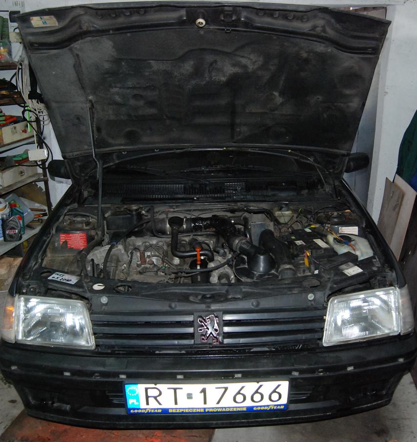

Re: Peugeot 205 TD
Ok, dzięki, podjadę do ASO w najbliższym czasie, po drodze na uczelnie mam przy Jerozolimskich
A nikt nie ma pomysłu/sugestii skąd mi leci ten płyn? I jak temu zapobiec?

Re: Peugeot 205 TD
Organoleptyczny przegląd silnika po kilkudniowych jazdach w trudnych warunkach ;]

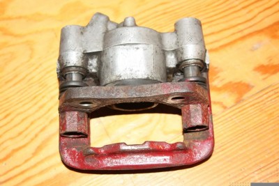

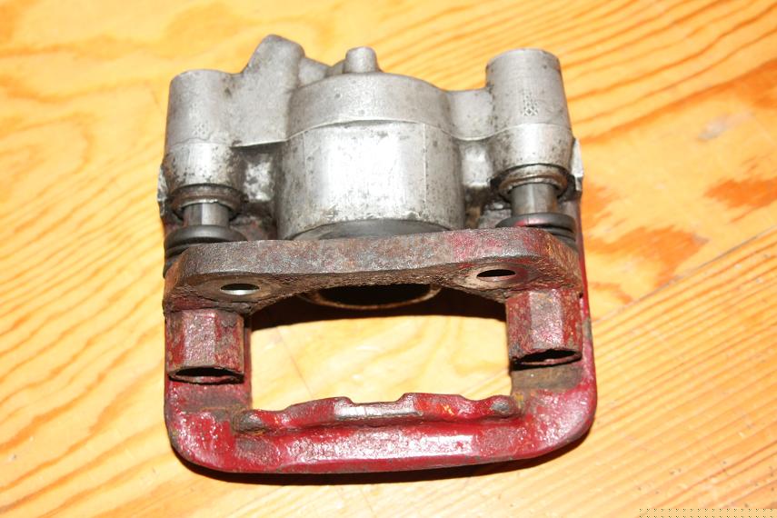

Re: Peugeot 205 TD
Ok, a w takim razie które śruby mam odkręcić, żeby dostać się do pozostałych dwóch gumek?
Załączam fotki, łatwiej może będzie odpowiedzieć

Re: Peugeot 205 TD
rozumiem, że interesuje Cię wyjęcie tłoczka ?
jeżeli tak, to wkręć odpowietrznik na swoje miejsce, a w otór na przewód hamulcowy wtłocz w jakiś sposób sprężone powietrze.

Re: Peugeot 205 TD
Tak zrobię, dzięki, ale chodziło mi o wymianę tych gumek po bokach, osłaniających prowadnice po których suwa się zacisk.

Re: Peugeot 205 TD
no to musisz wyjąć prowadnice
a gumki są po prostu tam na takich pseudo wewnętrznych oringach, które wpadają w prowadnicę lub jej obudowę (zależy to od budowy zacisku). Nic trudnego, śmiało ściągaj
no i oddziel jażmo od zacisku, to wtedy prowadnice wyjdą

Re: Peugeot 205 TD
I właśnie o oddzielenie jarzma chodzi, które śruby mam odkręcić, imbusowe którymi kończą się prowadnice? Próbowałem je odkręcić (narazie w domu, więc bardzo się nie starałem ;] ) Chcę się upewnić, czy przynajmniej dobre próbuję odkręcić.

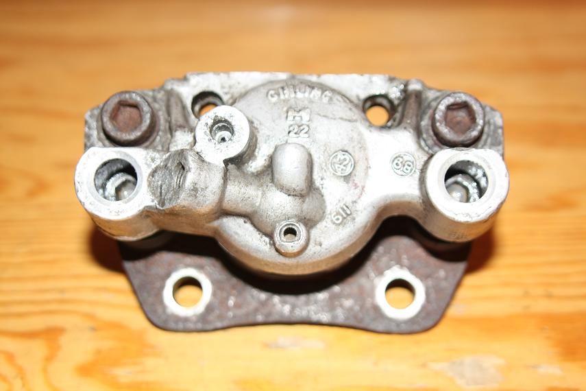

Re: Peugeot 205 TD
I jeszcze jedno pytanie. Te zaciski co na zdjęciu są pokazane wyżej, są z GTI 1,9? Bo mam wątpliwość czy nie z 1,6 a nigdzie nie mogę znaleźć zdjęć żeby sobie porównać...
- zmac
- Posty: 529
- Rejestracja: 11 sty ndz, 2009 9:27 am
- Posiadany PUG: 309 gti, 206 gti, 205 cj
- Lokalizacja: Żyrardów/Garwolin
Re: Peugeot 205 TD
To nie sa zciski z gti, tylko girlingi od zwykłych tarcz, od 1.9 gti wygląda tak http://allegro.pl/zacisk-hamulcowy-lewy ... 79328.html

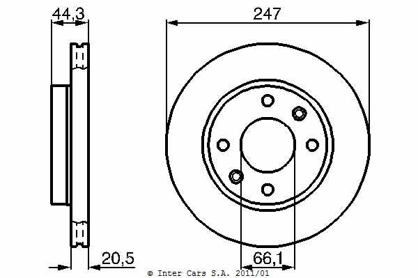

Re: Peugeot 205 TD
Ok, mam zaciski z 1,9
I teraz pytanie kolejne. Mam tarcze wentylowane (które planuję założyć) takie jak zna zdjęciu, tzn łączna ich grubość to około 44mm.
Czy takie będą pasowały czy muszę kupić inne, o szerokości około 34mm (też wentylowane)?
Wdzięczny bym był za odpowiedzi, bo gromadzę części i jak tylko się ociepli to biorę się za hamulce, naprawę nagrzewnicy i kilka innych pierdół.

Re: Peugeot 205 TD
Jeszcze jakbys wskazal to zdjecie gdzie widac tarcze.
Generalnie jesli miales zalozone wczesnij tarcze 44 mm to teraz tez takie musza byc.

Re: Peugeot 205 TD
Sorry, coś się stało wcześniej przy wysyłaniu.
Obecnie założone mam standardowe tarcze, niewentylowane i dlatego pytam, jakie powinny być założone wentylowane do zacisków z 1.9GTI
