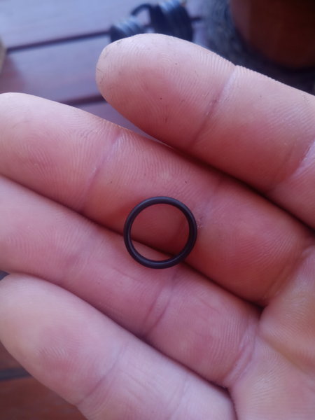

To wszystko to są błahostki. Po prawie 5 latach auto ponownie może jeździć na benzynie. Uruchomienie na postoju było jak najbardziej możliwe i jako tako działał, ale nie szło ruszyć z miejsca bo od razu potrafił zgasnąć.
Zwycięstwo trochę gorzkie bo w ostatnich latach wymieniłem wszystkie możliwe czujniki w monowtrysku łącznie z map sensorem i wtryskiwaczem, sprawdzeniem pompy paliwa, sprawdzone i przedmuchane wszystkie przewody paliwowe, przewody przy wtyczkach. W grę wchodziła już podmiana sterownika.
Oto winowajca:

Oring wtrysku?

Pod wtryskiwaczem. Był zalewany paliwem ale w magnetti marelli przy odpalaniu nie ma pełnego ciśnienia paliwa. Dlatego zapalał i jako tako działał na postoju. Każde muśnięcie gazu powodowało zgon.
