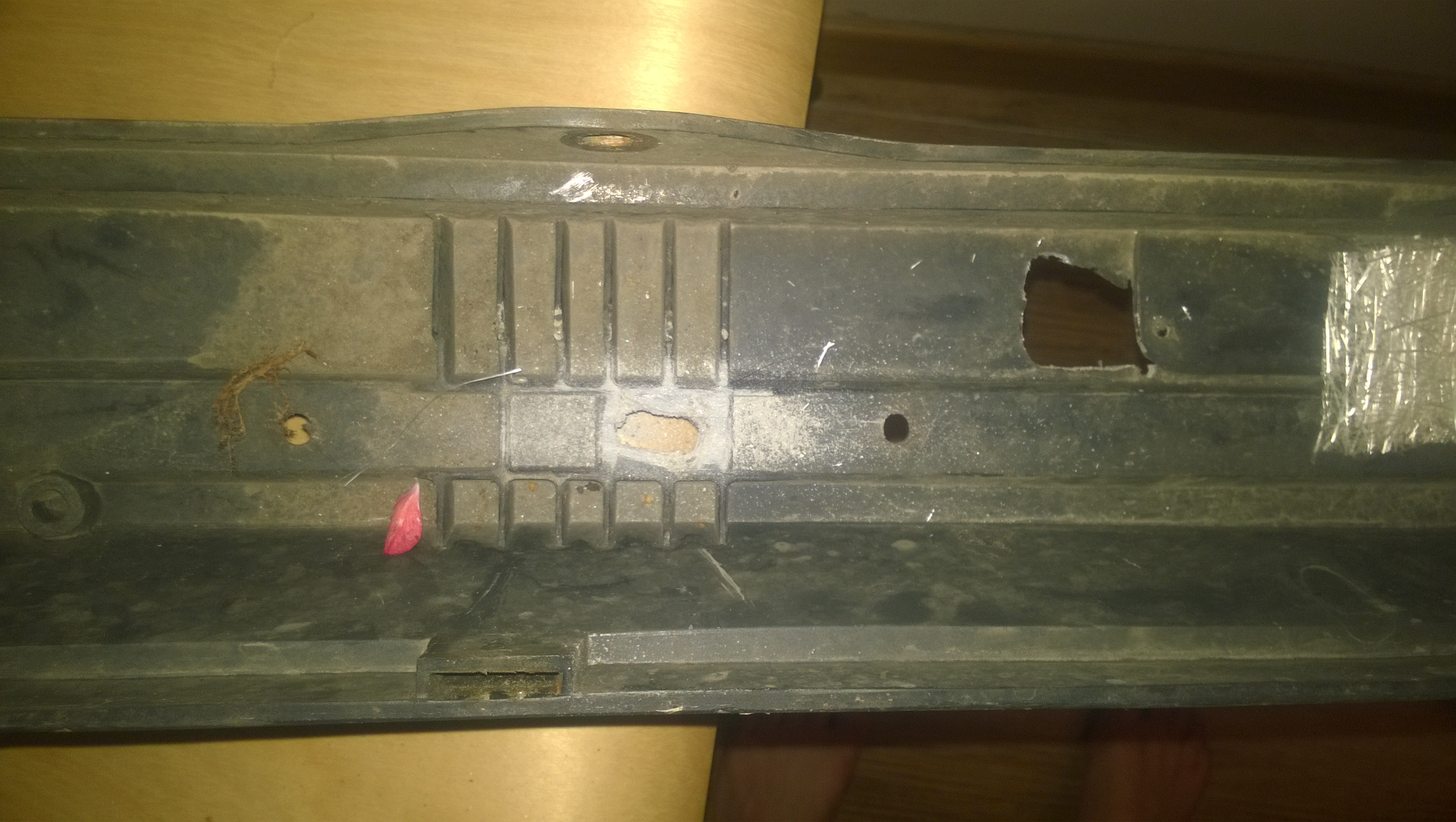

Tak, tzw. Łyżwy

szysz61 pisze:Jak zdobyłeś tak deficytowy towar?
Ile Cię to kosztowało?
RafGentry, dał mi namiar na człowieka w Holandii, mój kiepski angielski, plus pomoc translatora i o to są, za 324 zł wszystkich kosztów, ale są ładnie wykonane.
Swoją drogą, gdzie mogę kupić te plasticzki na wkręty, fabrycznie włożone w otwory w łyżwach?
Bartek jestem.
Re: Auto marzenie. Roland Garros Cabrio
Ja ostatnio rozbierałem mojego Garrosa, żeby sprawdzić stan łyżew, uszczelek, pouszczelniać gdzie trzeba, itd. I wiecie co? Moje łyżwy niewiele różnią się wyglądem od tych nowych :) :twisted:

Post autor: bhejduk »
Moje się połamały i rozpadły na wietrze. Dorobiłem sobie je z płaskownika, ale nie miały ładnego równego kształtu, napinają dach, ale jednocześnie brzydko go marszczą. W Łodzi żaden zakład nie podjął się dorobienia.

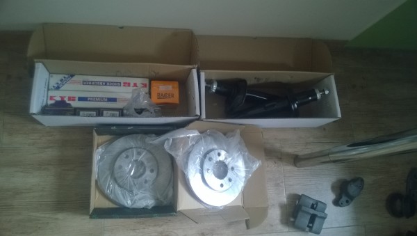

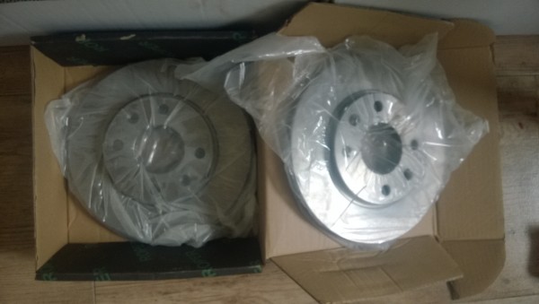

Już niedługo szykuje się większa fotorelacja z remontu zawieszenia i układu hamulcowego. Oraz sprzedam wam sposób na zrobienie wymiennych sworzni w wahaczach GTI.
Aktualnie auto od miesiąca stoi na kołkach, rozebrane do cna i czeka na części i mój czas. Jestem w fazie kompletowania ostatnich części. Elementy zawieszenia takie jak sanki, wahacze, belka itp poszły do lakiernika proszkowego. Z nowych części będą amortyzatory kyb, łożyska, tuleje, przewody hamulcowe, tłoczki, szczęki, szerokie bębny, tarcze wentylowane, klocki, duża pompa hamulcowa i długo by jeszcze wymieniać....
Równolegle pracuję też na klimatyzacją i wspomaganiem... z tym że wspomaganie będzie na 100%, klimatyzacja, zobaczymy....
Uznaje te prace jako wstęp do swapu na 1.6 8v/16v...

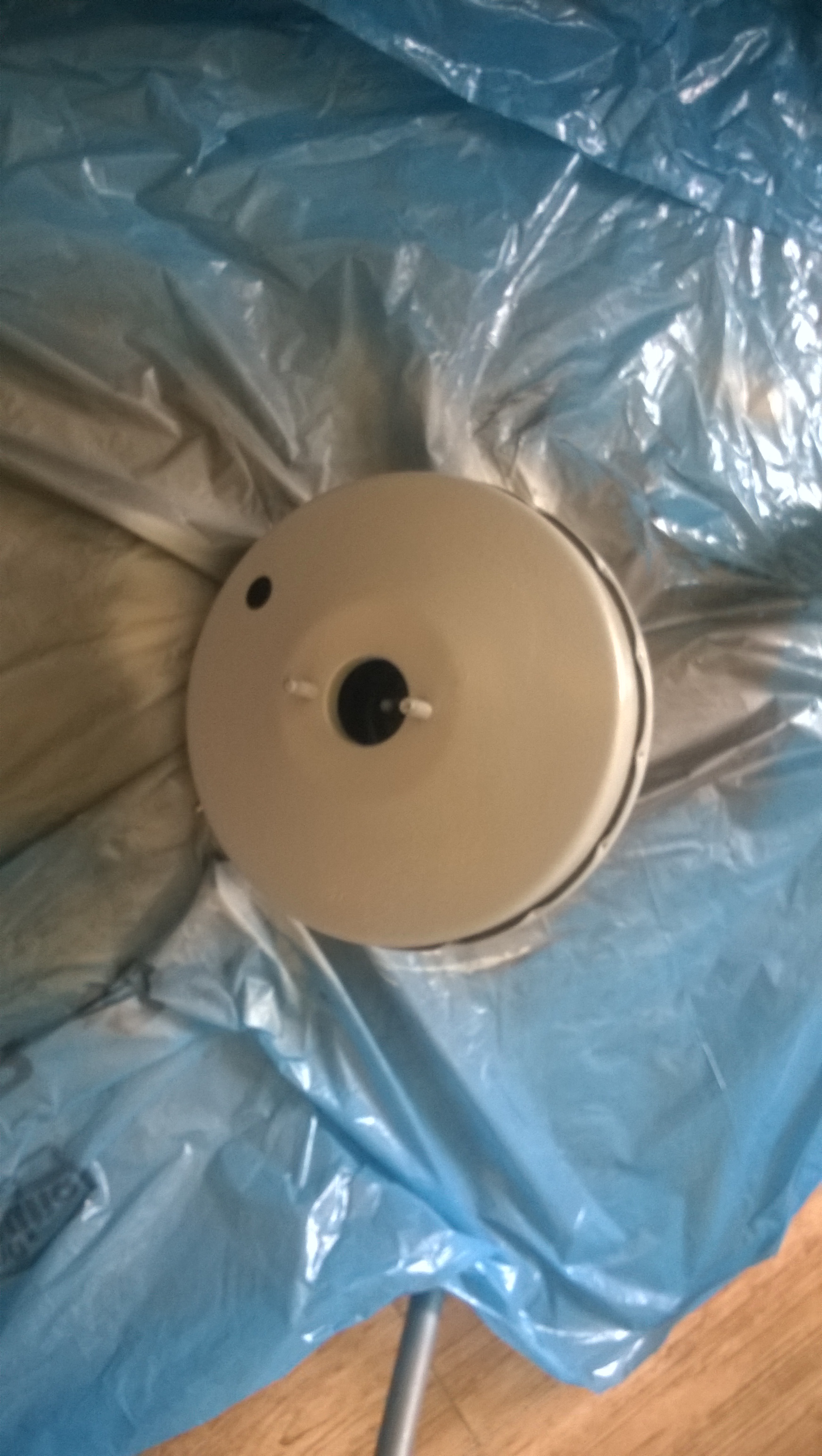

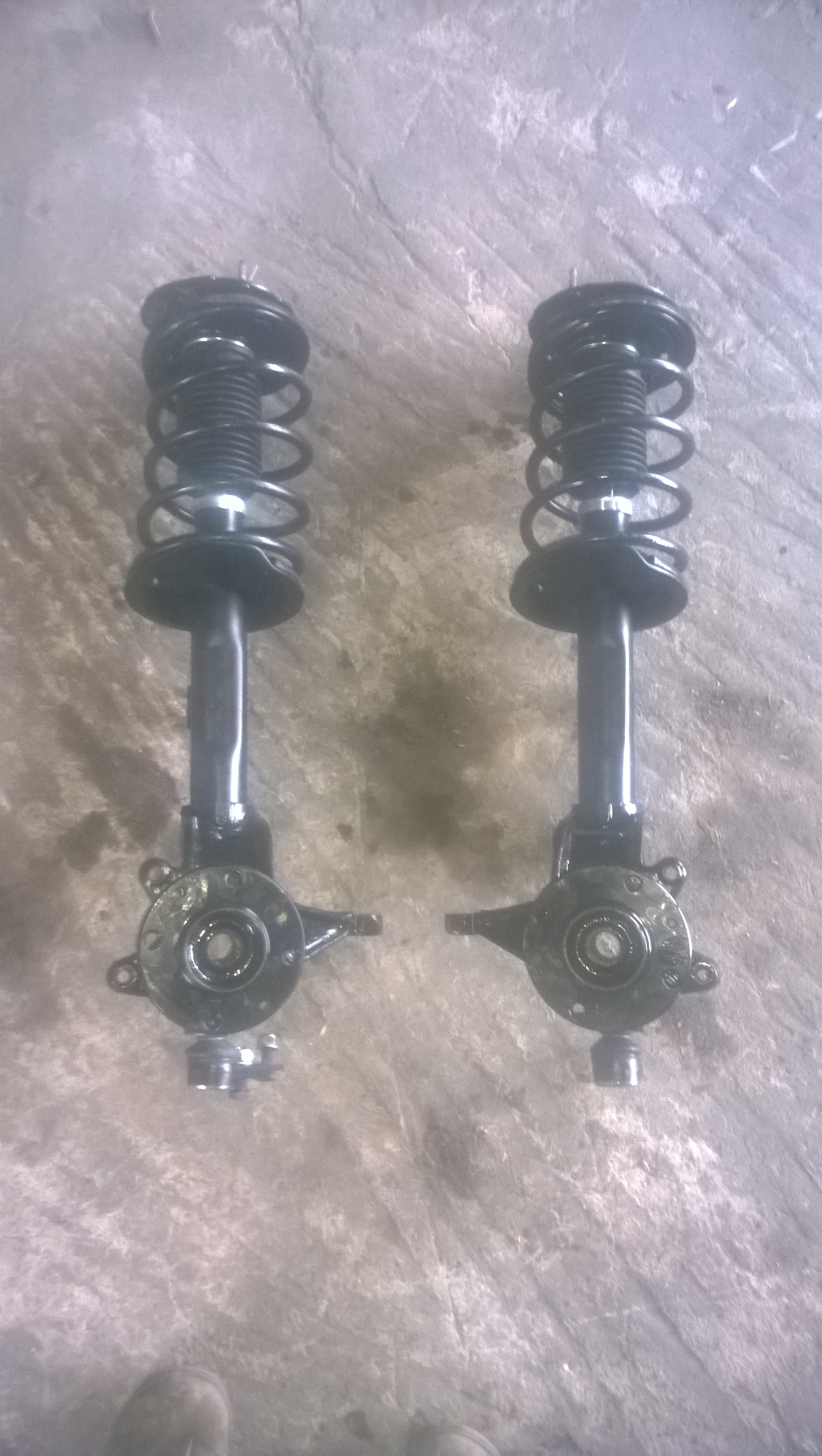

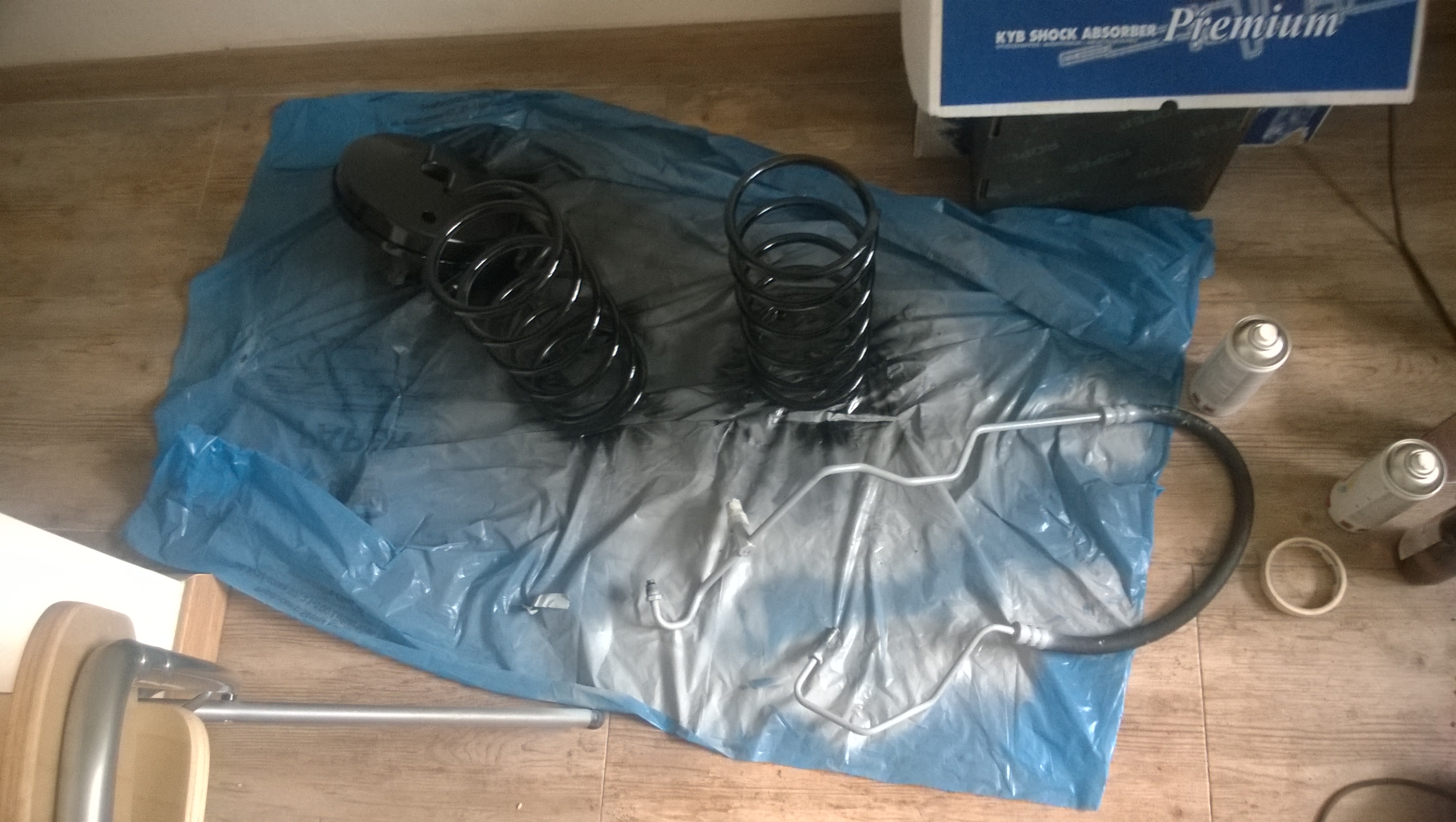

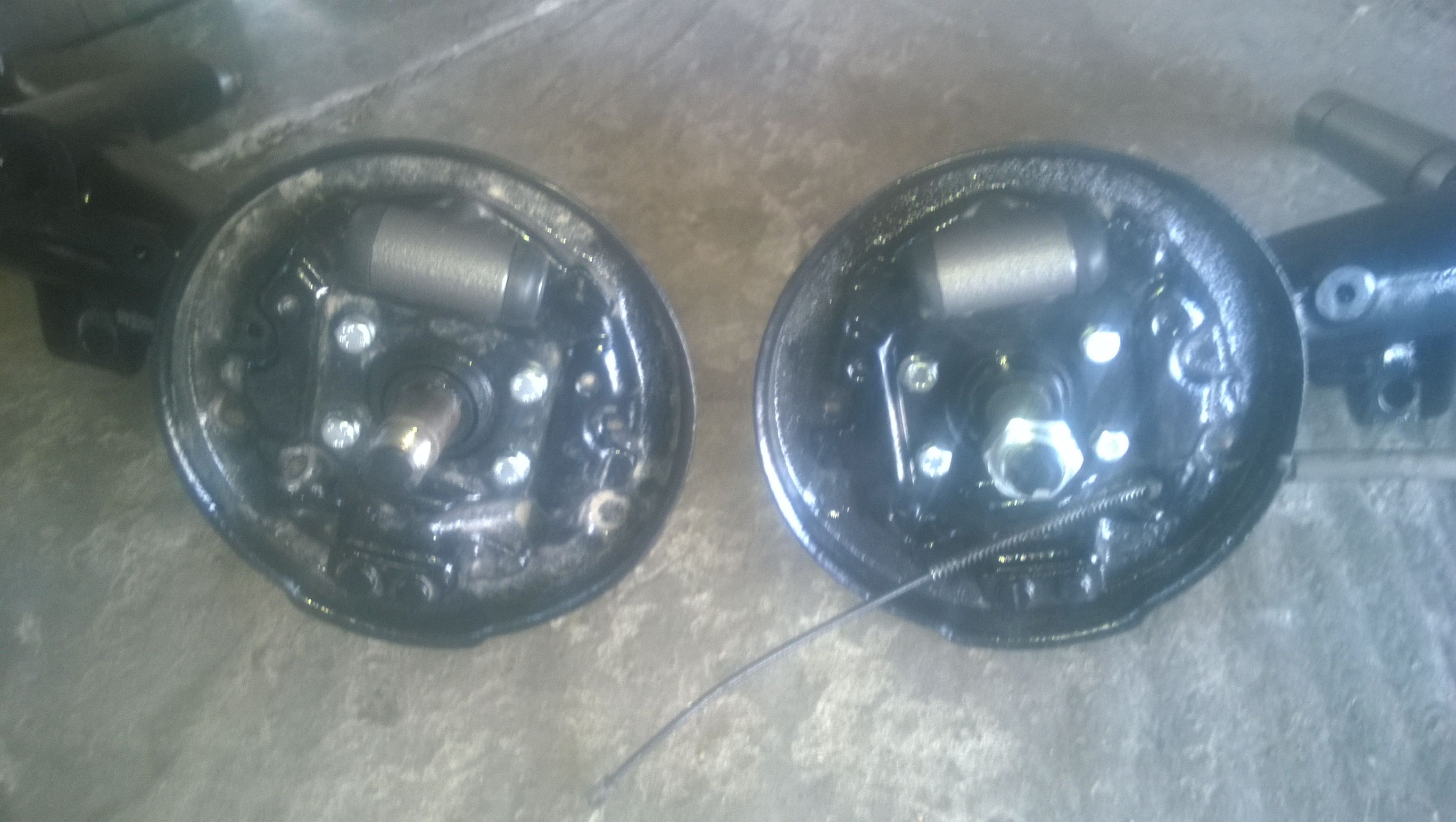

Mogę rozpocząć zdawanie fotorelacji, mimo że do końca prac jeszcze daleko.

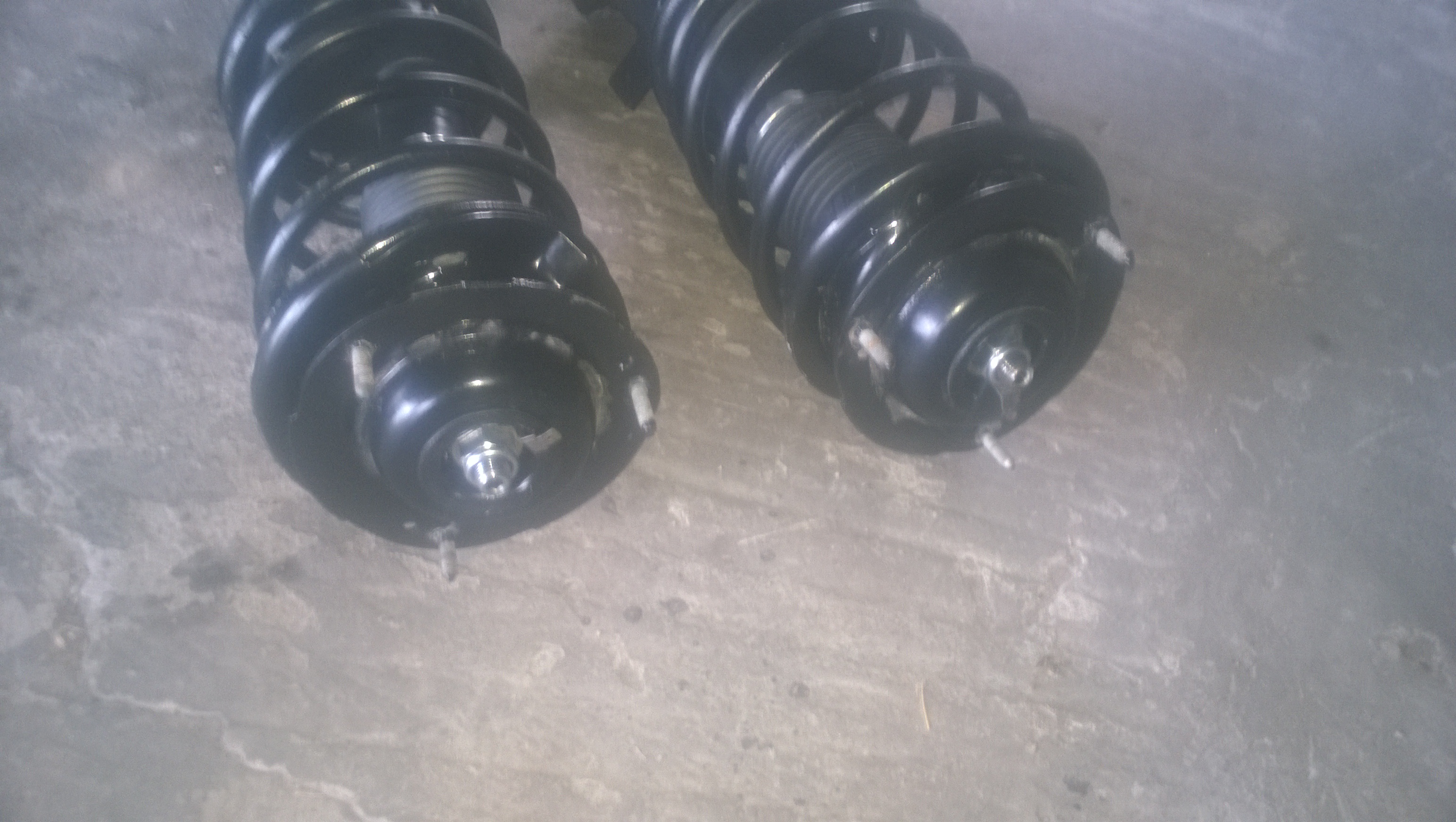

A tu serwo i sprężyny po końcowym lakierowaniu, przewody od wspomagania też zabezpieczyłem świeżym lakierem.
Do kompletu odświeżyłem serwo z GTI.
Wyszły zacnie.
Wyszły zacnie.

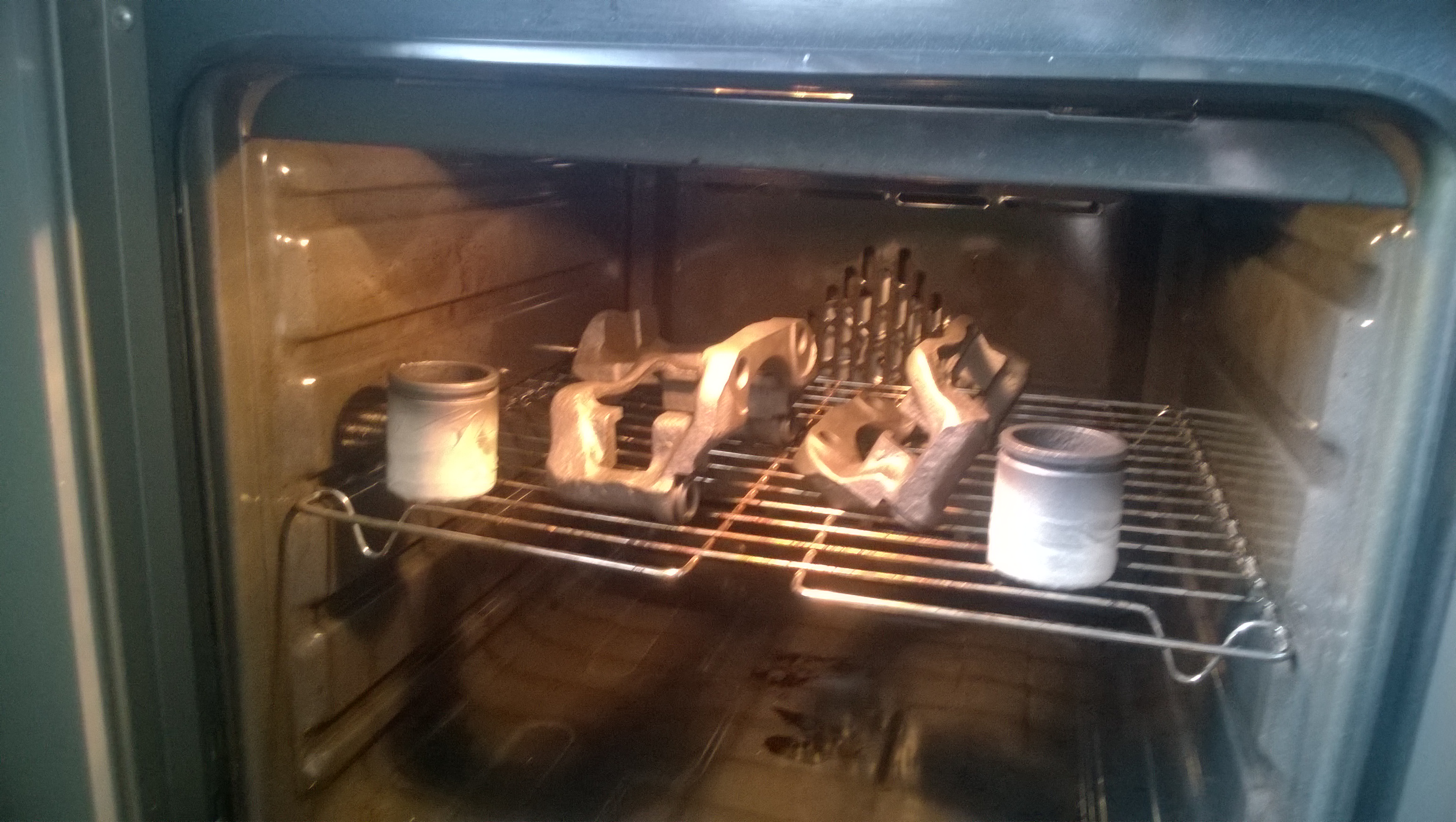

Lakier wypalałem w piekarniku.

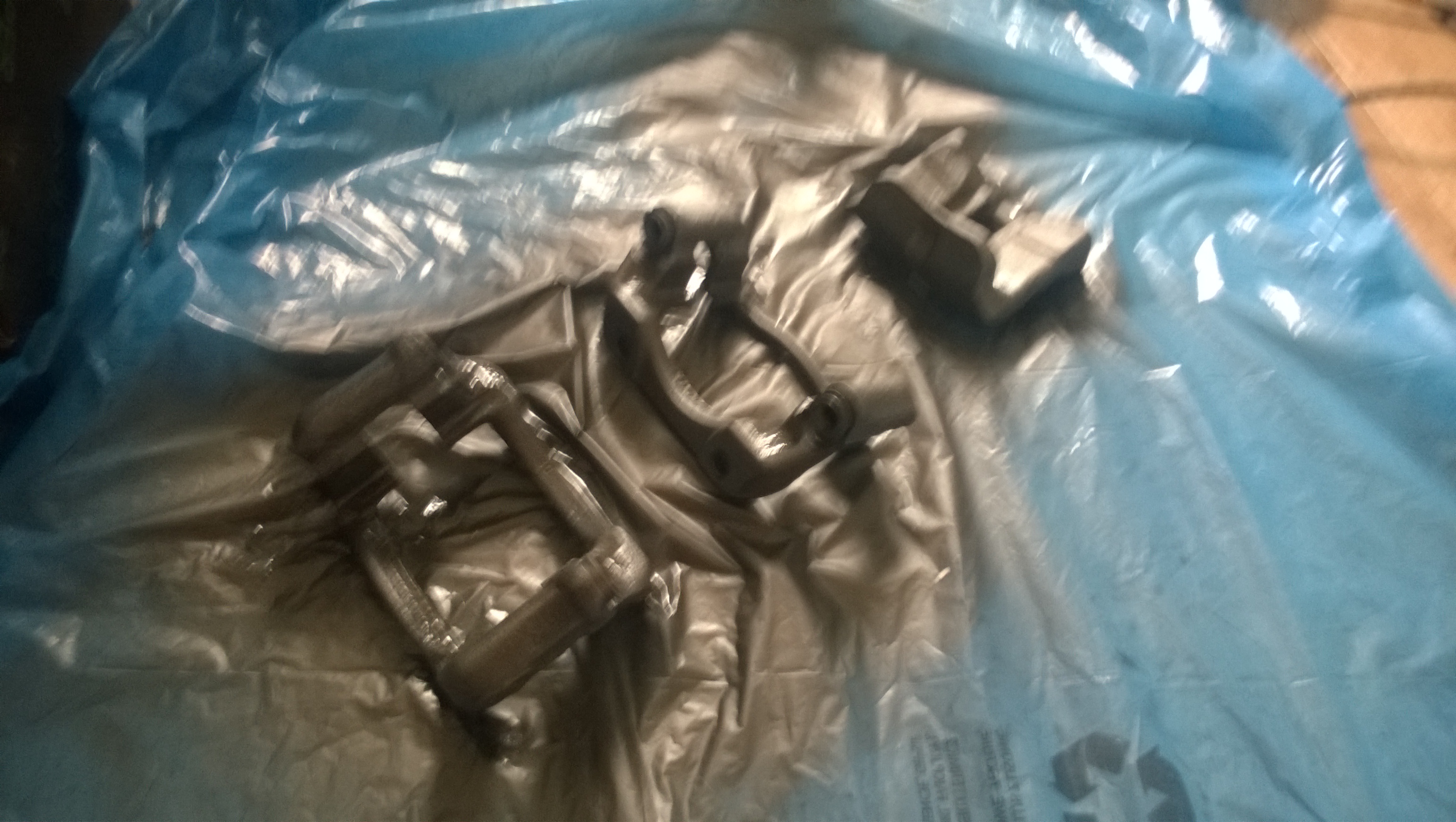

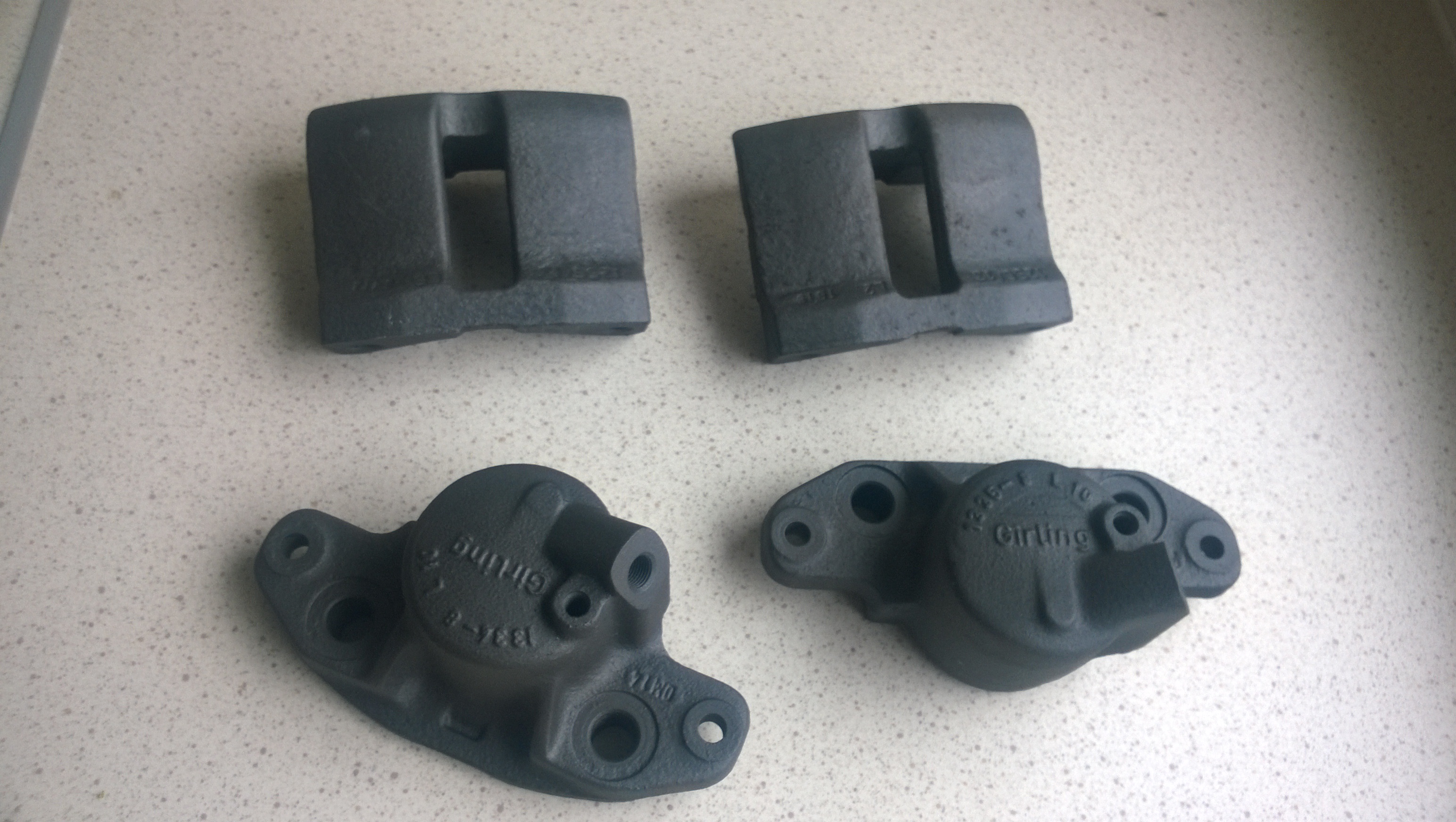

Odświeżanie zacisków.

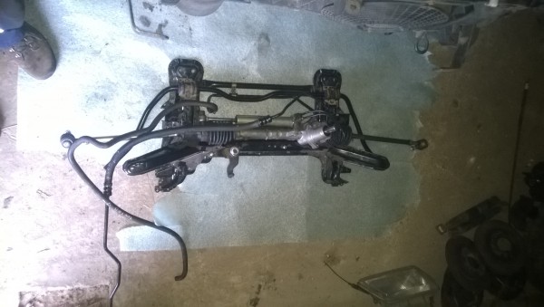

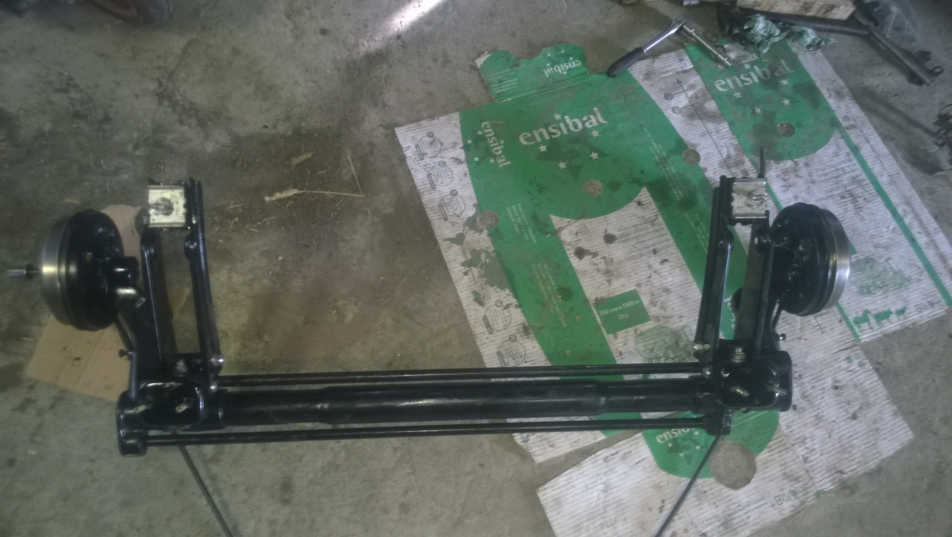

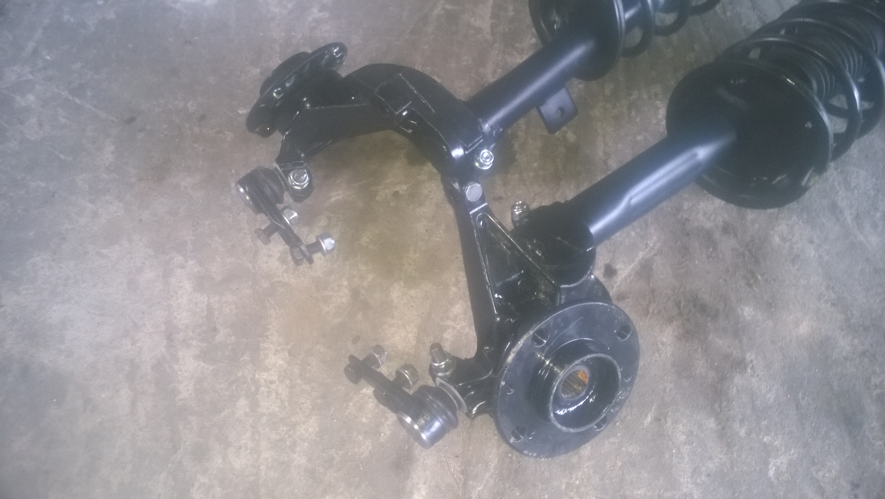

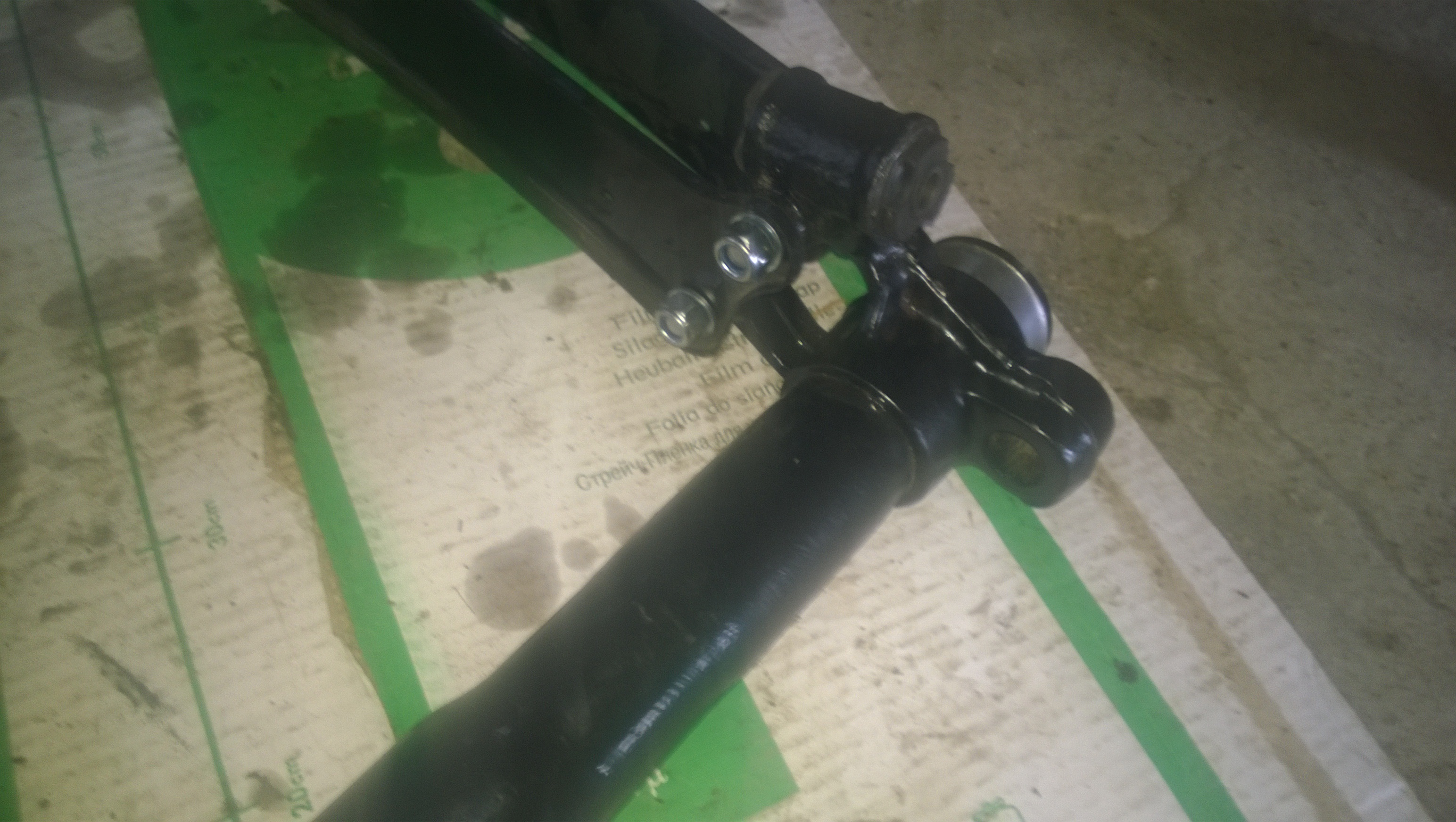

A tu dalszy ciąg prac.
Wszystko nówka
Wszystko nówka
Wszystko malowane proszkowo i składane na nowych częściach.
Sanki GTI, wspomaganie z 306, nowe drążki i końcówki z 205.

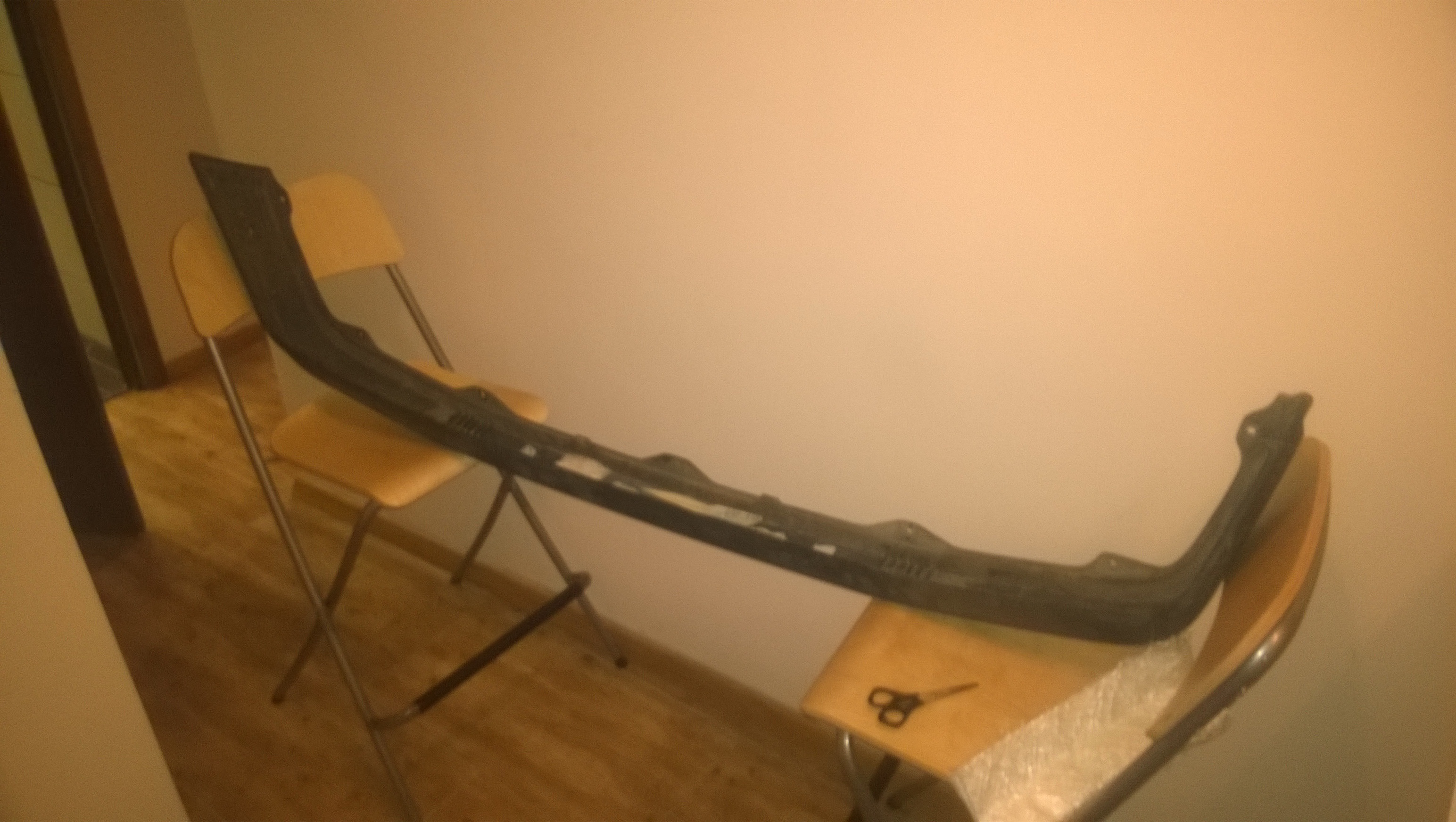

W czwartek liczę skończyć auto i w sobotę na godzinę wyskoczyć na zlot do Katowic.
Aktualnie denerwuję żonę robiąc zderzak w kuchni.
Poszerzam podfrezowanie na tablicę.
