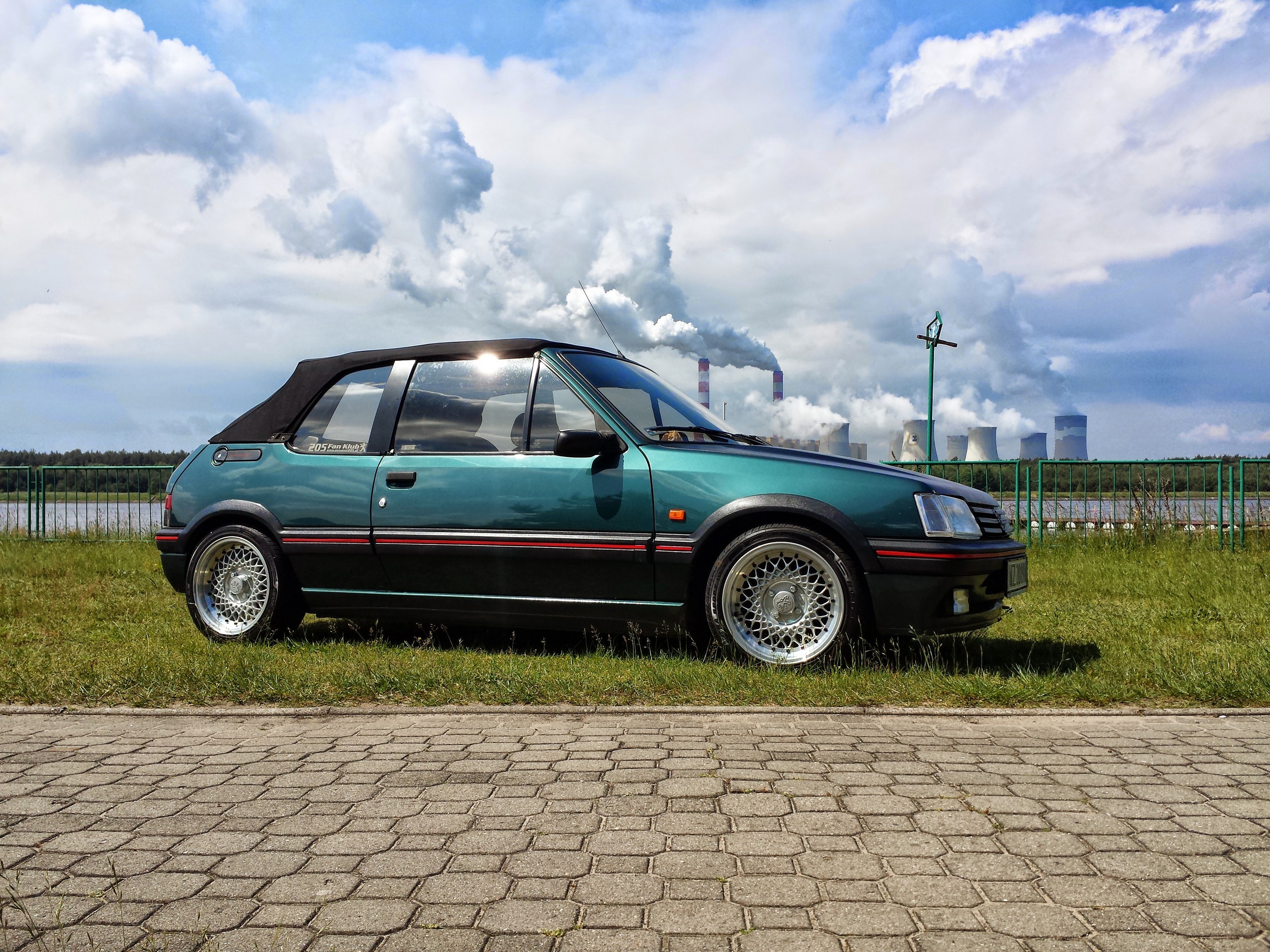

Składaj, składaj warto.moralez pisze:Świetny powrót auta, dałeś mi nadzieję ze upadły projekt z tct może ożyc![]()
Re: 205 CTi Kamkiler-a
Kamil, zbieraj na lakiernika, bo tylko maska i klapa psują cały efekt
p.s. Ktoś Ci podje**ł śrubki kół?

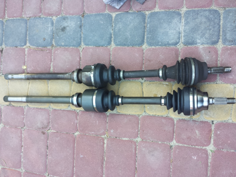

Chwilę później pojawia się inny problem, temperatura silnika która bardzo szybko zmierza ku 100 stopniom a podczas trasy wcale tak samo ochoczo nie chce oderwać wskazówki od tego pola na wskaźniku.Nie pomagają nawet wentylatory. Tydzień przed wyjazdem do Katowic zmieniony zostal czujnik temperatury, termostat na najniższy 82 stopnie, termo włącznik wentylatorów i na końcu pompa wodna.
Dzień przed wyjazdem w aucie zagościła prawa półoś regenerowana. W trasie do 110 km/h auto utrzymuje temp do 95 C, powyżej 120km/h już nie jest w stanie zbić jej poniżej 103 C.
Obserwując zachowanie wskaźnika uważam, że powodem może być wysoka temp. oleju silnikowego, temat będzie jeszcze wałkowany, a pomysły wdrażane.
Fotki do opisu systematycznie będę dodawał .
