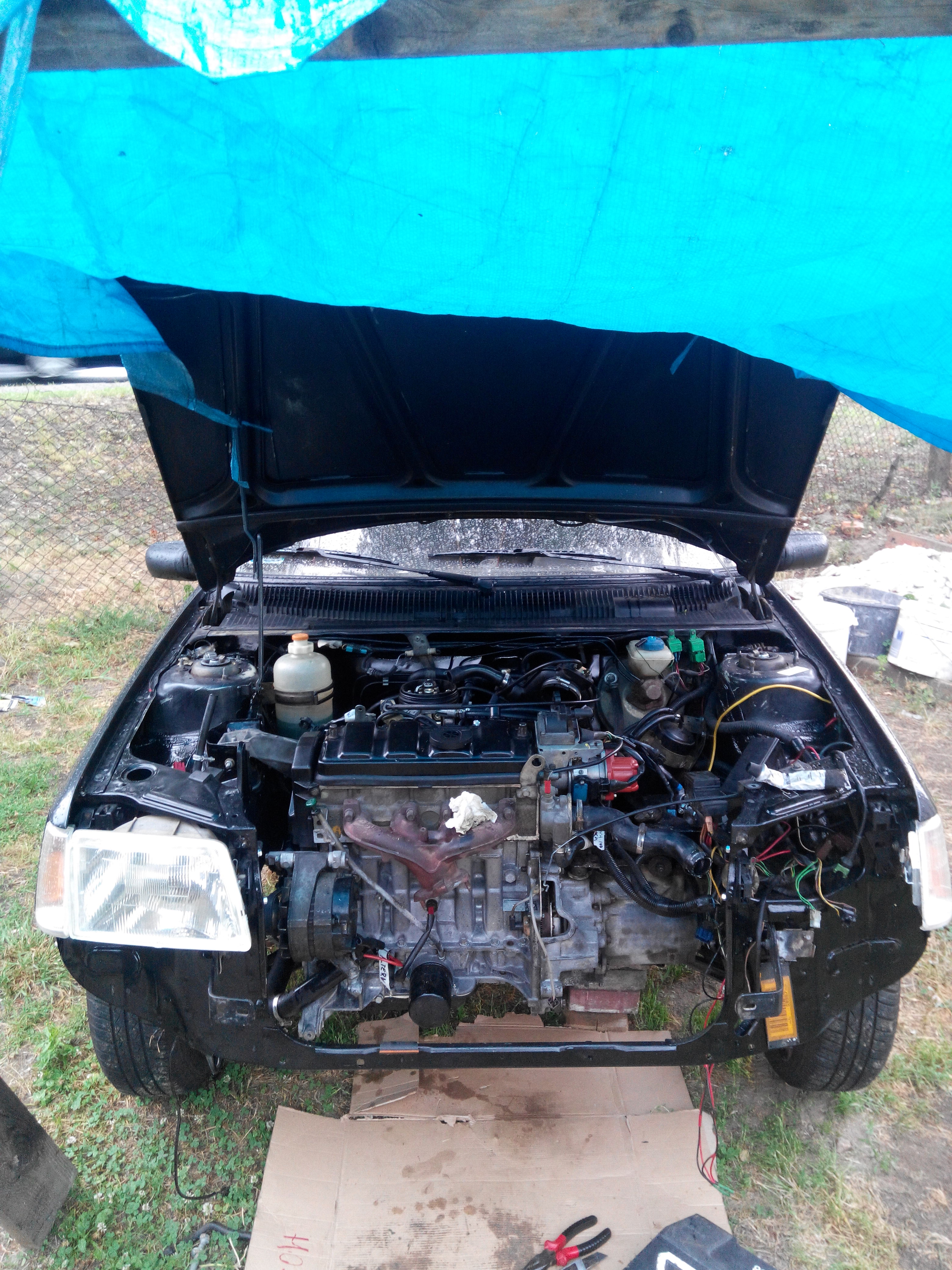

Blaszka to fabryczne rozwiązanie, ale dzwonić nie powinna :)
Jestem pod wrażeniem szubienicy z wyciągarką, zrobionej "na spontanie", a swap na 1.4 to bardzo dobry kierunek. Z jakiego modelu pochodzi silnik?

Chyba się nic niestanie jak jej nie wsadzę.
Rozwiązanie prowizoryczne ale skuteczne. Silnik z BX.

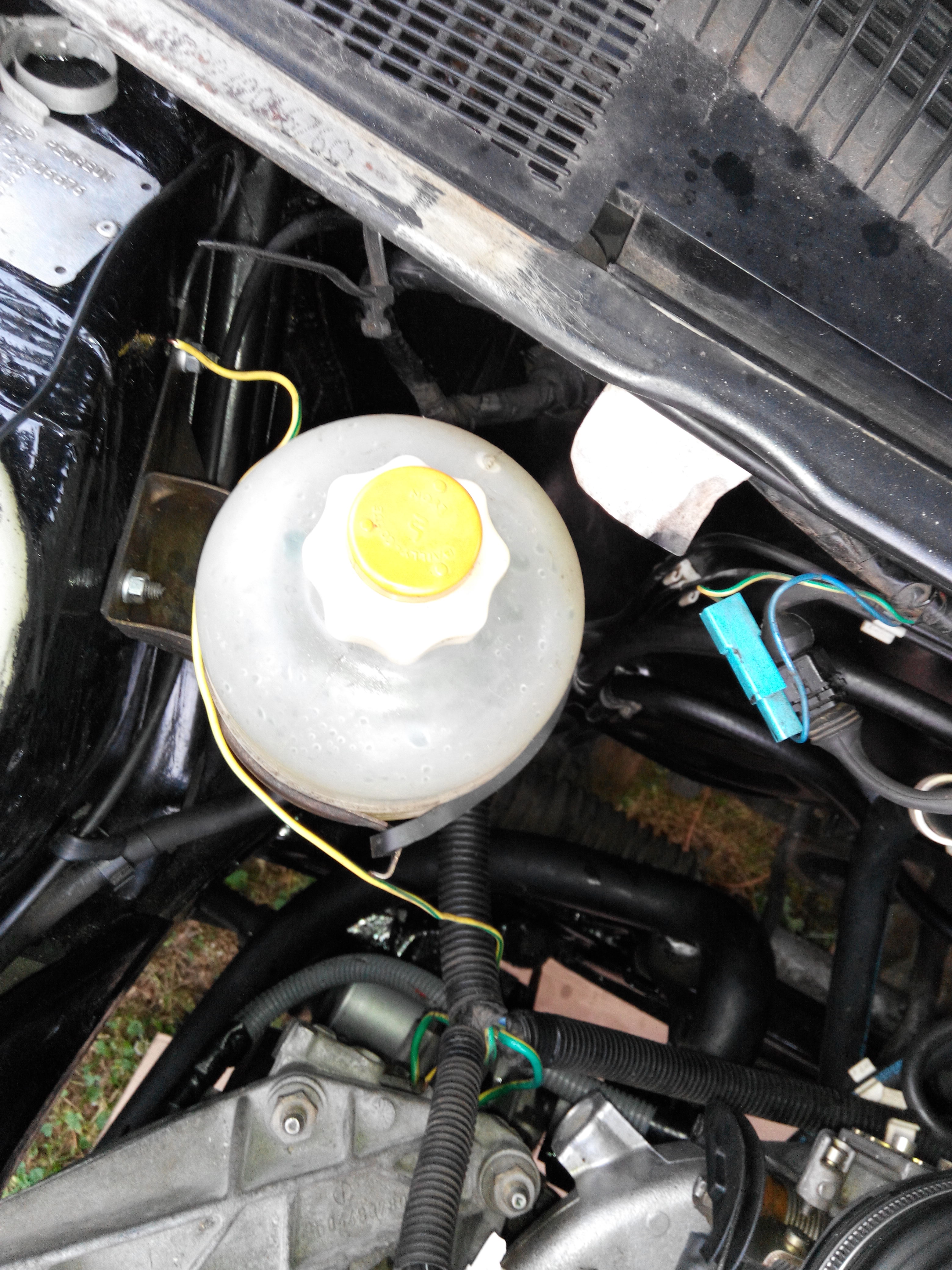

Powoli do przodu. Czuję że będe miał problem z poskładabiem wszystkiego 8)7
Re: 205 look 1.1 z 1991
Dasz radę ;) To nie jest trudne. Jest kilka wtyczek które mogłyby pasować w różne miejsca, ale najczęściej kable są tak ułożone, że nie pomylisz ;) Jedyny problem to z czujnikiem od wstecznego i od czujnika temperatury wody - te mają takie same wtyczki i kable na tyle długie, że można podłączyć na odwrót.
