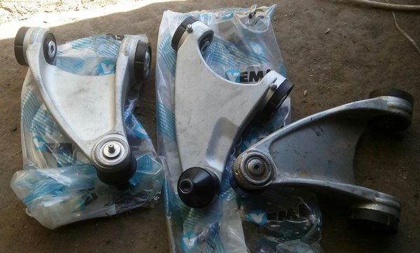

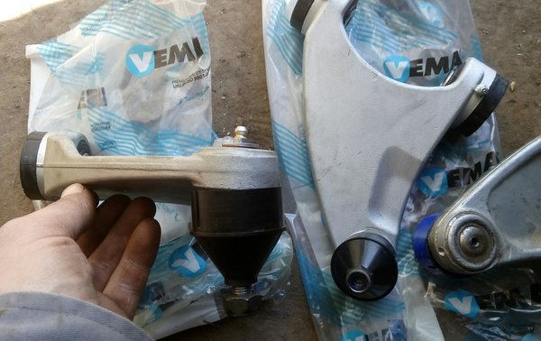

Włoscy inżynierowie mają poczucie humoru, wymianę górnych wahaczy przewidzieli co każdą wymianę oleju.
Poduszki, bardziej łożyska niż poduszki, rozebrane i grubo nasmarowane smarem a nie jak to zrobiła fabryka. Dołożona kalamitka w gałce i dopompowane smaru. Zobaczymy ile to teraz pojeździ. Jak się zmobilizuję to pomyślę nad zrobieniem wahacza z wymiennym sworzniem.
Jeszcze końcówki drążków do wymiany, taki bonus na koniec.
- Drobna modyfikacja.
- Te w poduszkach to fabryka.
