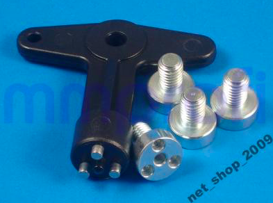

ja takie felgi miałem w Xm i faktycznie był kluczyk. Na dekielki bym uważał bo ciężko znaleźć drugie, a bez tych dekli felgi wyglądają bardzo słabo.

A jak ten kluczyk wyglądał?

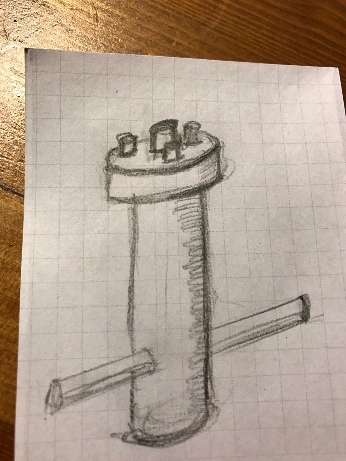

cztery bolce. jeden centralnie i trzy zgodnie z układem na śrubie. Kluczyk wielkości i przypominający klucz do wiertarki.

Bardzo szybki szkic proszę się nie nabijać

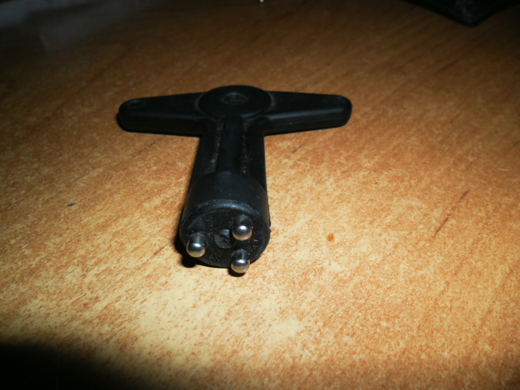

Dam znać potem ale mam gdzieś podobny kluczyk
babelo
- Posty: 1281
- Lokalizacja: Jasło
Re: Miał być drugi Peugeot, a kupiłem coś innego
Przepraszam za post pod postem
Ale...
Foto przesyłam, wczoraj zabrakło czasu
Ale...
