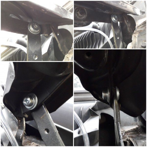

Tak tak, byliśmy :) Byliśmy z urwaną nitą na zawiasie maski, którą sukcesywnie wymieniłem na nakrętkę imbusową oraz śrubkę. A po tygodniu kolega z grupy wystawił zawiasy na sprzedaż :D Jakbym nie zrobił, to bym kupił, a tak szkoda roboty - więc patentów przybywa 8)7

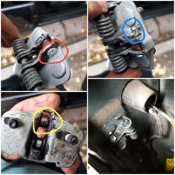

Dziś jeszcze doszło do paru drobnych napraw. Naprawiony został ogranicznik prawych drzwi. Ostatnio przestał działać i furtka bez opory otwierała się na maksa, trzeba było przytrzymywać cały czas. Przyczyną okazała się tulejka w ograniczniku, która wypadła do środka drzwi - pewnie zgnił bolec albo coś.. (zaznaczona na żółto). Miałem pod ręką śrubkę (na czerwono) tylko że bez nakrętki. Też miałem wkrętarkę z wiertłami, więc zamocowałem improwizowaną zawleczką z gwoździka (na niebiesko) wstępnie wywiercając otwór w śrubce. Wszystko robię w warunkach podwórkowych, więc nie czepiajcie się :) Teraz chodzi elegancko.
Naprawa ogranicznika

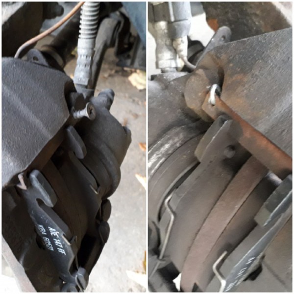

Ponad rok temu po zakupie auta wymieniałem tarcze oraz klocki. Nie miałem zawleczek do klinów, więc nie wymyśliłem nic "mądrzejszego" niż wkręty. Bardzo to topornie wyglądało ale technicznie - srał pies - niczemu to nie przeszkadzało. Ale w końcu postanowiłem to ogarnąć i wziąłem uniwersalne zawleczki w budowlanym 8)7 - lepiej bym wkręty zostawił :D Jakoś tam wszystko wsadziłem - zwoje zadania spełnia.
Wymiana wkrętów na zawleczki

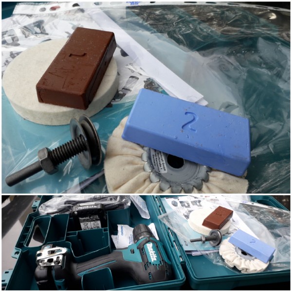

No i część przyjemniejsza i piękniejsza. Wypolerowałem przednią listewkę chromowaną. Kupiłem zestaw dla polerki w castoramie. W zestawie tarcza filcowa, tarcza bawełniana, adapter do wiertarki oraz dwie pasty: czyszcząca oraz polerska. I od razu chwalę się swoją akumulatorową zabaweczką, dzięki której życie jest prostsze (większość napraw opisanych zrobiona przy użyciu makitki)
Zestaw do polerowania

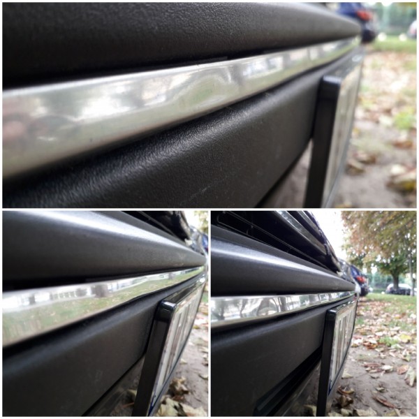

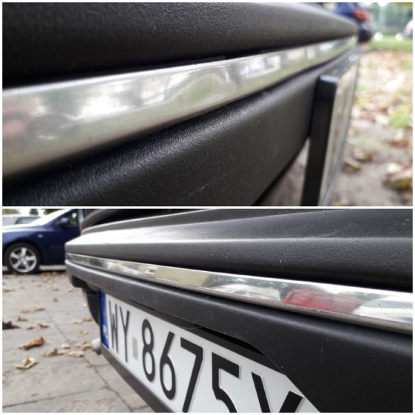

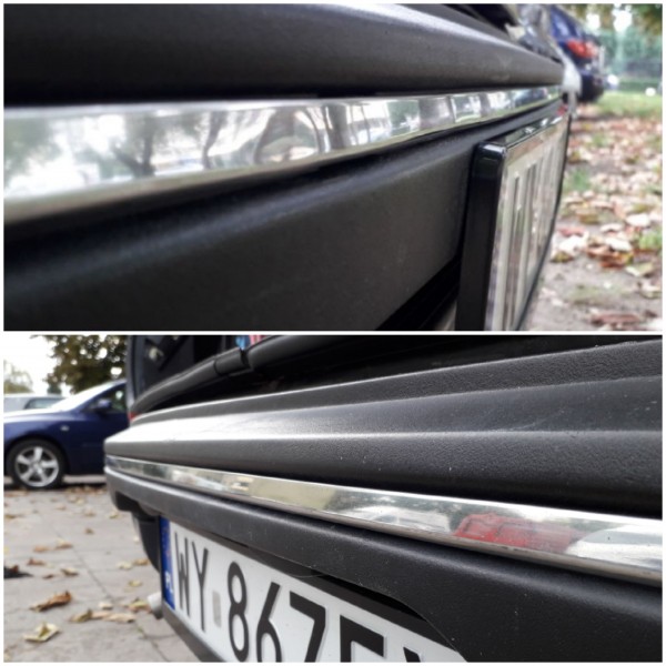

Po zakupie auta nie miałem listewki z tyłu, więc została zamocowana nowa w 205garage. I oczywista była różnica pomiędzy przodem a tyłem. Nawet Michał, jak oddawał po serwisie auto, powiedział, że teraz przednią trzeba polerować. Ale jakoś rok to przekładałem, nie miałem narzędzi akumulatorowych żeby na podwórku bawić się, i w końcu ogarnąłem. Efekty widać na zdjęciach poniżej. Każde zdjęcie podpiszę.
Przód vs tył przed. Dlaczego postanowiłem wypolerować
Efekt przed i po z przodu. Jestem zadowolony
Przód vs tył po. Wygląda świeżo, stan bardzo zbliżony
