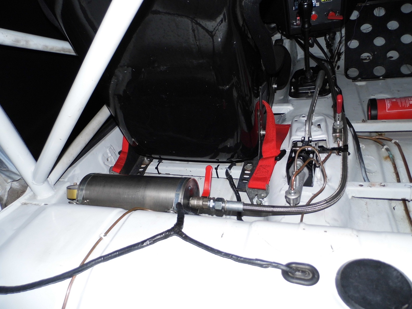

Re: Peugeot 205 Mi16 + EcuMaster + ITB

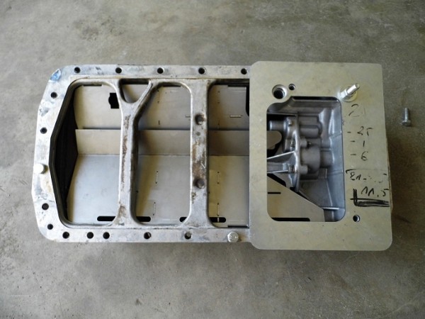

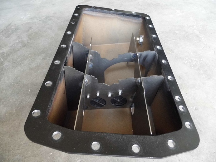

za duzo oliwki i wywalilo catch tankiem

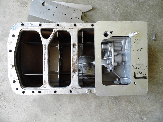

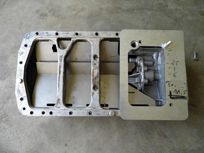

zgadza sie. Jest glebsza i pojemniejsza od seryjnej, a przede wszystkim grodzie można bylo idealnie dopasować do przekroju miski

Z tego co kojaze to miales wczesniej centa do plyty. Opusciles ja?
miska jest glebsza od seryjnej miski o ok 18mm a z racji ostrych krawedzi dodatkowo musialem troche opuscic plyte, mysle ze jakis 8mm max.

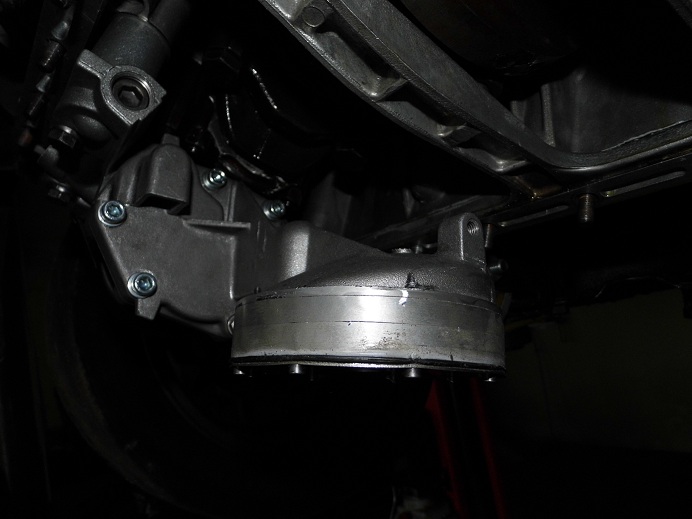

Nowy setup olejowy spisal sie rewelacyjnie. Silnik juz nie ma problemu z brakiem smarowania. mozna uzywac do woli:D
