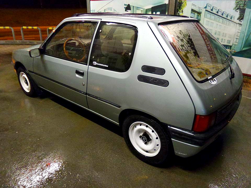

No nie przekonacie mnie do drewnianej kierownicy w 205. Nie podoba mi się. Nie ma w aucie innych dodatków pseudo drewnianych a tu nagle drewno. Wg mnie jedyna słuszna to skórzana.
Re: 205 Lodołamacz
: 19 mar czw, 2015 12:51 am
autor: dzikson
Drewniana, twarda kierownica bardzo przyjemnie leży w rękach. W dodatku mam wrażenie, że średnicę ma większą niż standardowa, co dodatkowo ułatwia kręcenie. Sprawdzone organoleptycznie w 205 CTi ;)
Re: 205 Lodołamacz
: 19 mar czw, 2015 11:05 am
autor: RafGentry
Dzikson, kiera ma 360 mm i ma identyczną średnicę, jak ta z GTI :)
Re: 205 Lodołamacz
: 19 mar czw, 2015 11:18 am
autor: DJPreZes
Martinoo, idąc tym tokiem rozumowania, to w samochodzie nie ma skóry, a tu nagle jebudu - skórzana kierownica i mieszek ;)
Nie mówię, że ory trójramienna kierownica jest zła - jest świetna, ale ta leży w rękach przeidealnie, latem chłodna, zimą... no ok - zimą przyjmuje temperaturę zewnętrzną :P
Re: 205 Lodołamacz
: 19 mar czw, 2015 2:20 pm
autor: Fox
Jak dla mnie ta kierownica wyglada dobrze tylko na zdjeciu z profilu calego samochodu. Dobrze sie komponuje z kolorem migaczy:)

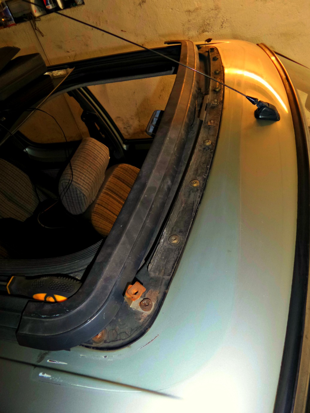

"Pamiętaj, żeby dzień święty święcić" mówi Pismo, zatem poświęciliśmy z Józkiem sporą część Niedzieli Palmowej dieselkowi.
Lekko nie było, bo przy serwisie tylnych hamulców ucierpiały przewody hamulcowe, ale szybka wizyta u Manwe jeszcze szybszym CTI Toksmoka zaowocowała przywiezieniem zarabiarki, dzięki czemu mój śmierdziel na ropę nie musiał w garażu czekać do poniedziałku.
Oprócz tego udało się wymienić zużyte (łagodnie powiedziane) łożysko lewej kolumny McPhersona, które dosłownie wysypało się na podłogę.

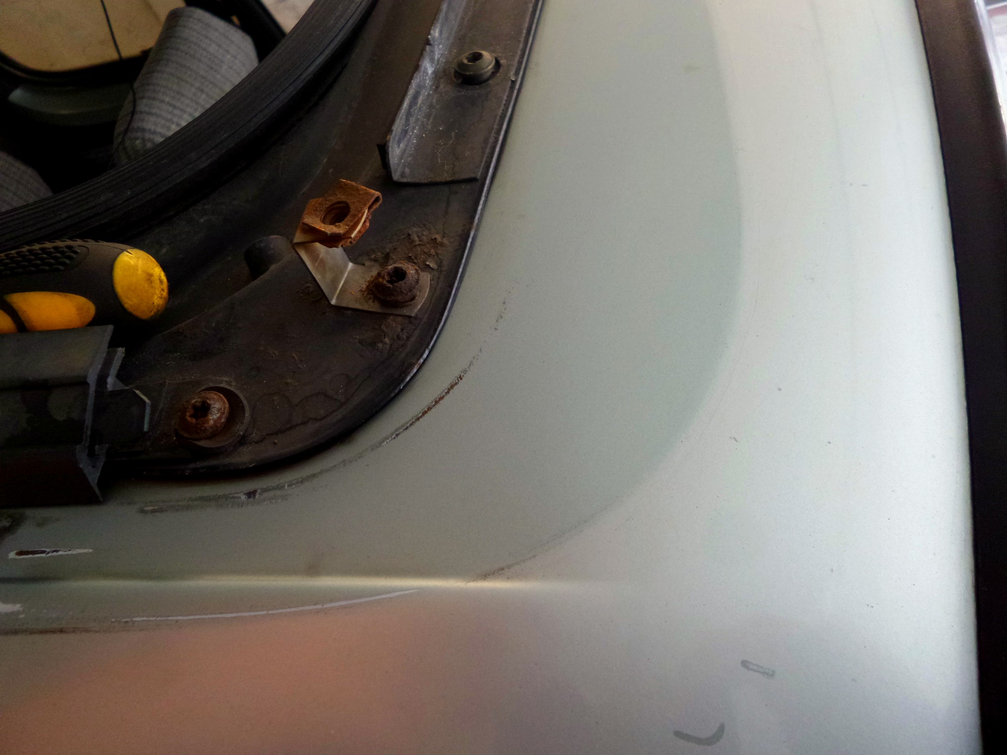

Z kosmetyki zaś w końcu udało mi się zabrać za wymianę przedniej listewki szyberdachu. Stara listwa była połamana i wibrowała niemiłosiernie po otwarciu szybra.
Połamana była dlatego, że ktoś mądry wymienił swego czasu śruby owiewki na zdecydowanie za długie.Działało to tak, że wkręcona na maksa śruba mocująca owiewkę po prostu wwiercała się w plastik listewki łamiąc ją niczym wiertło.
Na szybko skombinowałem więc nieco krótsze śrubki. Kiedyś wymienię je na nieco bardziej estetyczne, choć te póki co swoją rolę spełniają.
Ale nie to było najciekawsze - po zdjęciu owiewki postanowiłem wyczyścić nagromadzony pod nią syf. Liście, igły, gałązki i czarna maź - nie wyglądało to dobrze, ale dało się łatwo usunąć odkrywając przede mną... prawdziwy kolor dieselka.
Ukryty pod owiewką, zakonserwowany warstwą brudu drzemał sobie fragment... zielonego lakieru. Wygląda na to, że z fabryki moje XRD wyjechało faktycznie jako Vert Agathe, który w trakcie użytkowania po prostu wyblakł i zmienił kolor na niewiadomojaki srebrny.
Sam nie wiem co o tym wszystkim myśleć. Bardzo to dziwne, że calusieńka reszta auta jest wyblaknięta, a pod owiewką zachował się jeden, jedyny zielony "fresk".
Możliwości jest kilka. Albo kolor występował w różnych odcieniach albo po prostu był bardzo nietrwały, dlatego w późniejszych etapach produkcji już nie występował.
