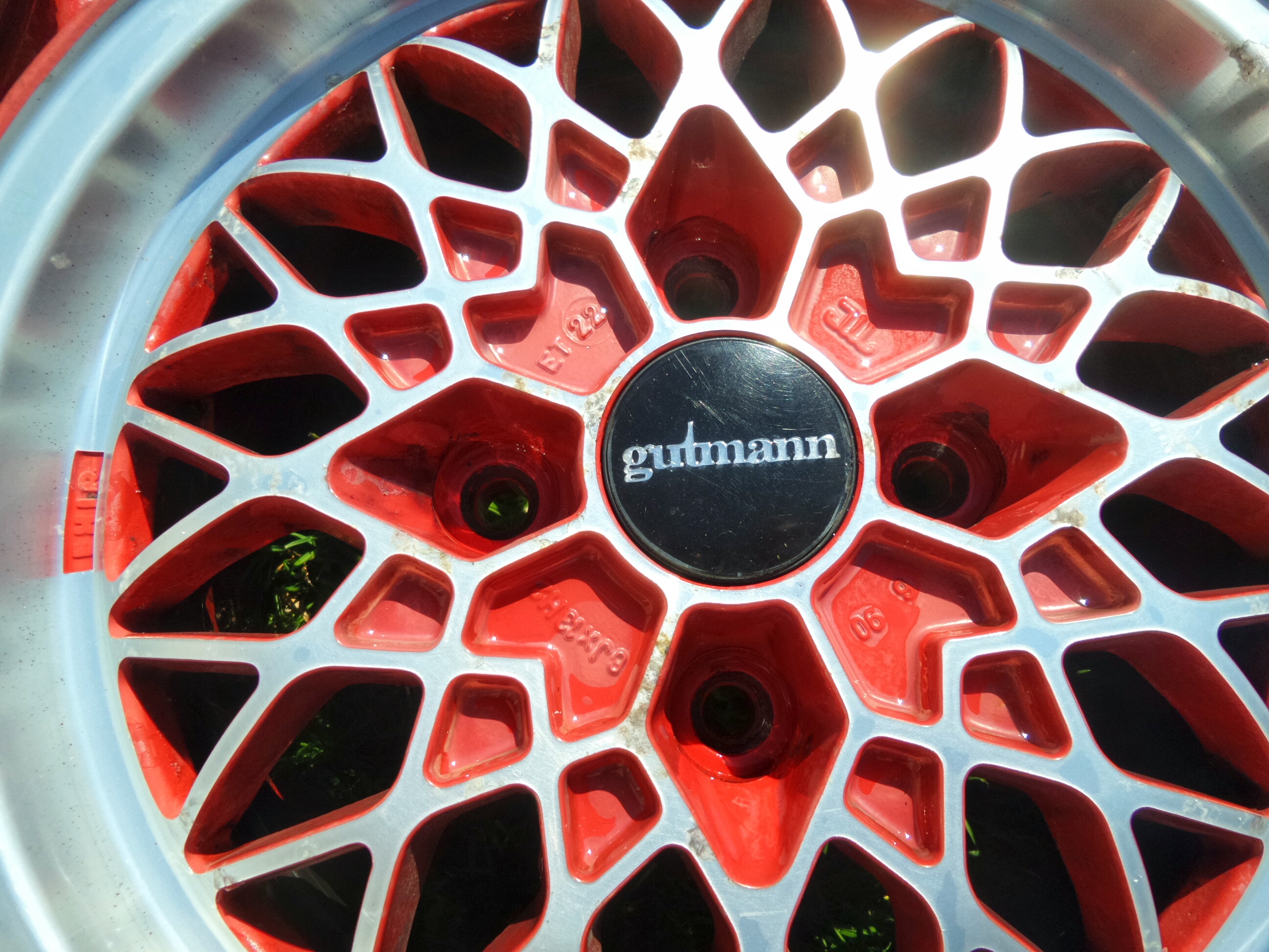

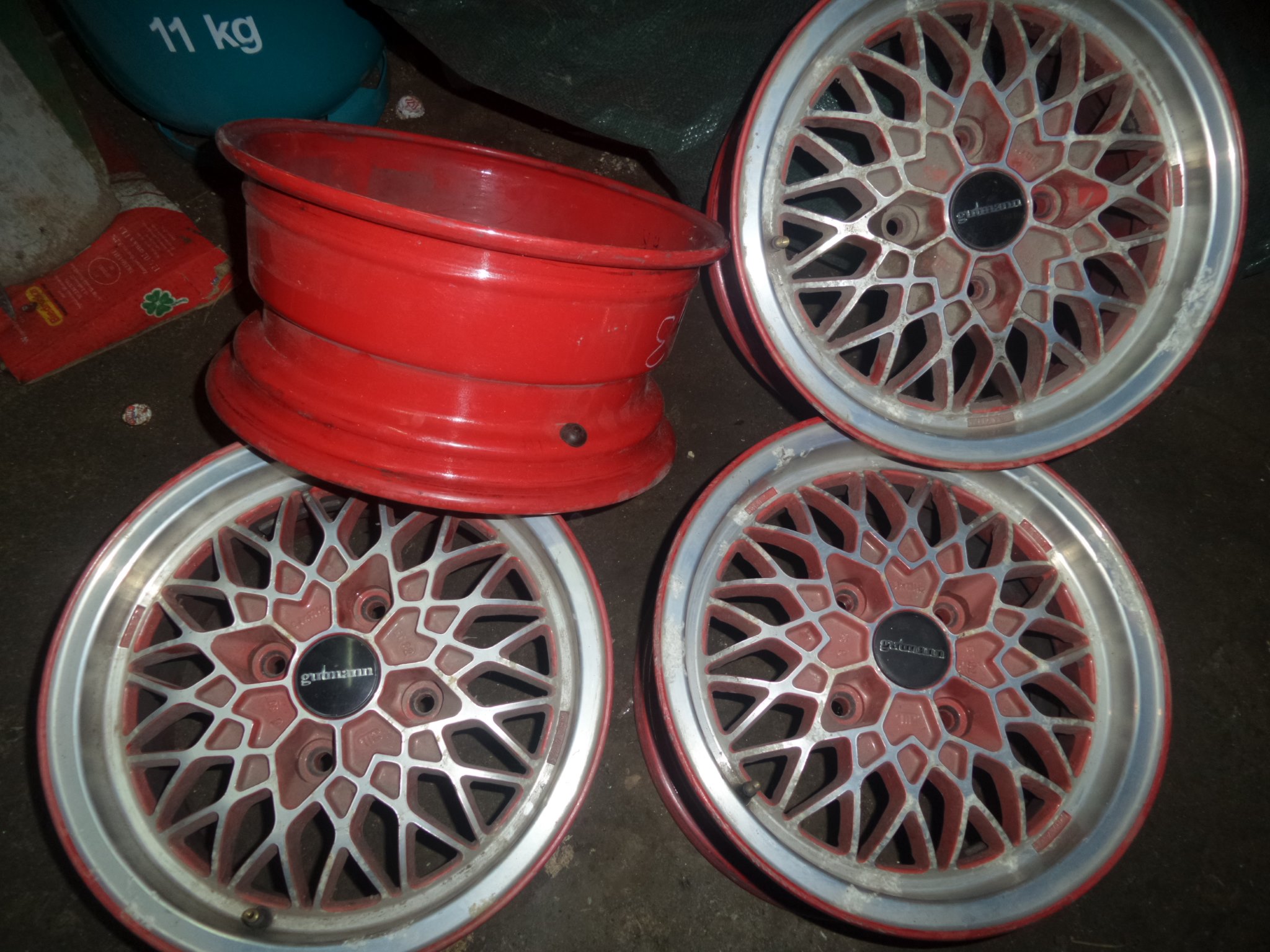

Update: Przyszła paka z Gutmannami. Za kuriera zapłaciłem 18 złotych :lol:
Po rozpakowaniu w garażu koła wyglądały średnio. Ale już rano po dokładnym myciu stwierdziłem, że niekoniecznie trzeba je piaskować i malować na nowo. Sam zresztą nie wiem, co z nimi począć...

Filipczak pisze:
Alimantado pisze:Chętnie przymierzę je do siebie, u mnie pasowały by do czerwonych detali. 8)
To jest 13, moze byc problem z zaciskiem
Skoro stalowa 13-stka wchodzi na hebel od GTI, to czemu miałaby ta nie wejść? :)
Re: 205 Lodołamacz
: 03 lip pt, 2015 2:02 pm
autor: Filipczak
RafGentry pisze:
Filipczak pisze:
teoretycznie aluminium jest grubsze i moze obcierac jakby "beben" felgi (nie wiem jak to sie nazywa), szczegolnie po zalozeniu odwaznikow. No ale sprobowac nie zaszkodzi :)
Re: 205 Lodołamacz
: 03 lip pt, 2015 2:47 pm
autor: RafGentry
Martinoo pisze:Ciekawe jaka 13 wchodzi? U mnie nawet na tarczowy tył nie wchodzi
Marcin, wczoraj się urodziłeś? Felgi z Rallye + zacisk z 1.9 GTI współpracują bez problemu. Trzy lata już jeżdżę na takim setupie, a Ty dalej udajesz zdziwionego.
205 Lodołamacz
: 03 lip pt, 2015 3:08 pm
autor: Filipczak
Potwierdzam, ze 13x5.5 et20 produkcji Michelin, czyli w sumie stalaki z rallye pasuja idealnie, natomiast produkcji Dunlop, o takich samych wymiarach i ksztalcie juz lekko przycieraja o zacisk

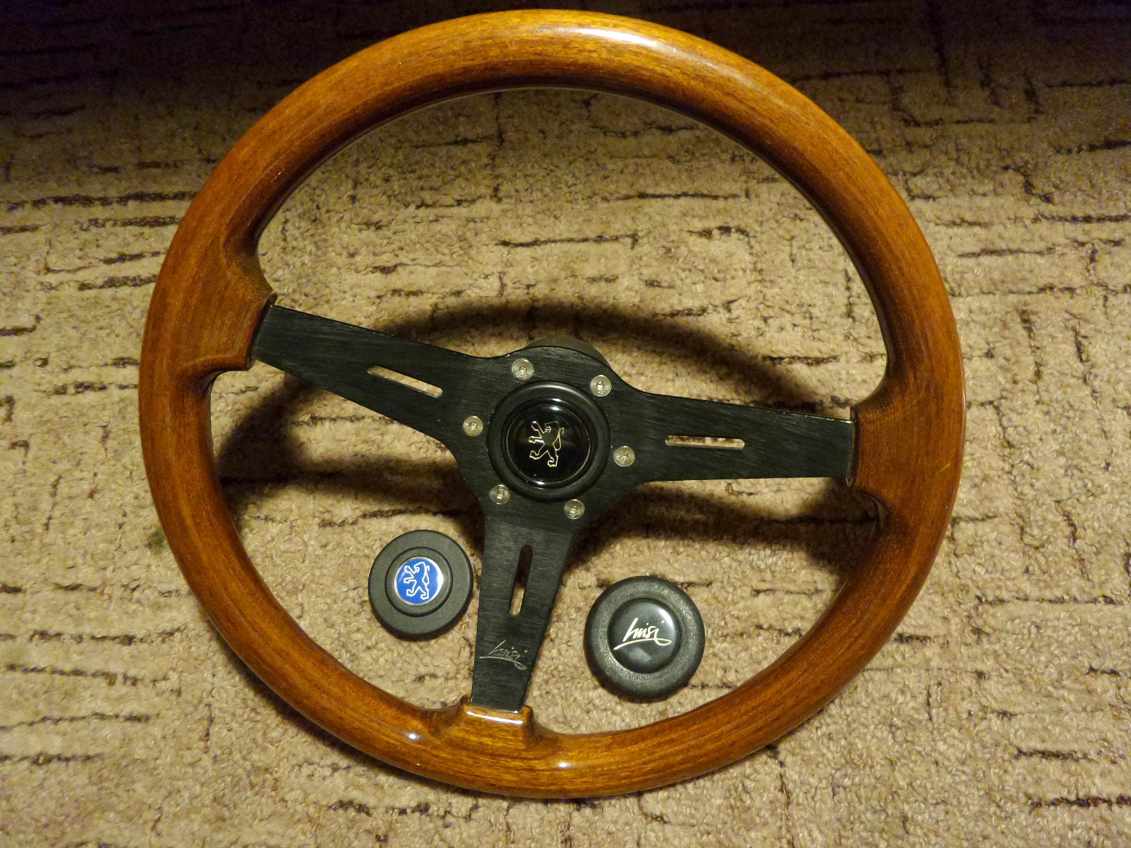

Nie wiem gdzie docelowo trafi, ale pewnie najpierw do dieselka, więc wklejam tutaj.
Drewniana Luisi z rzemieślniczą nabą do 205-tki właśnie do mnie przyfrunęła 8)
