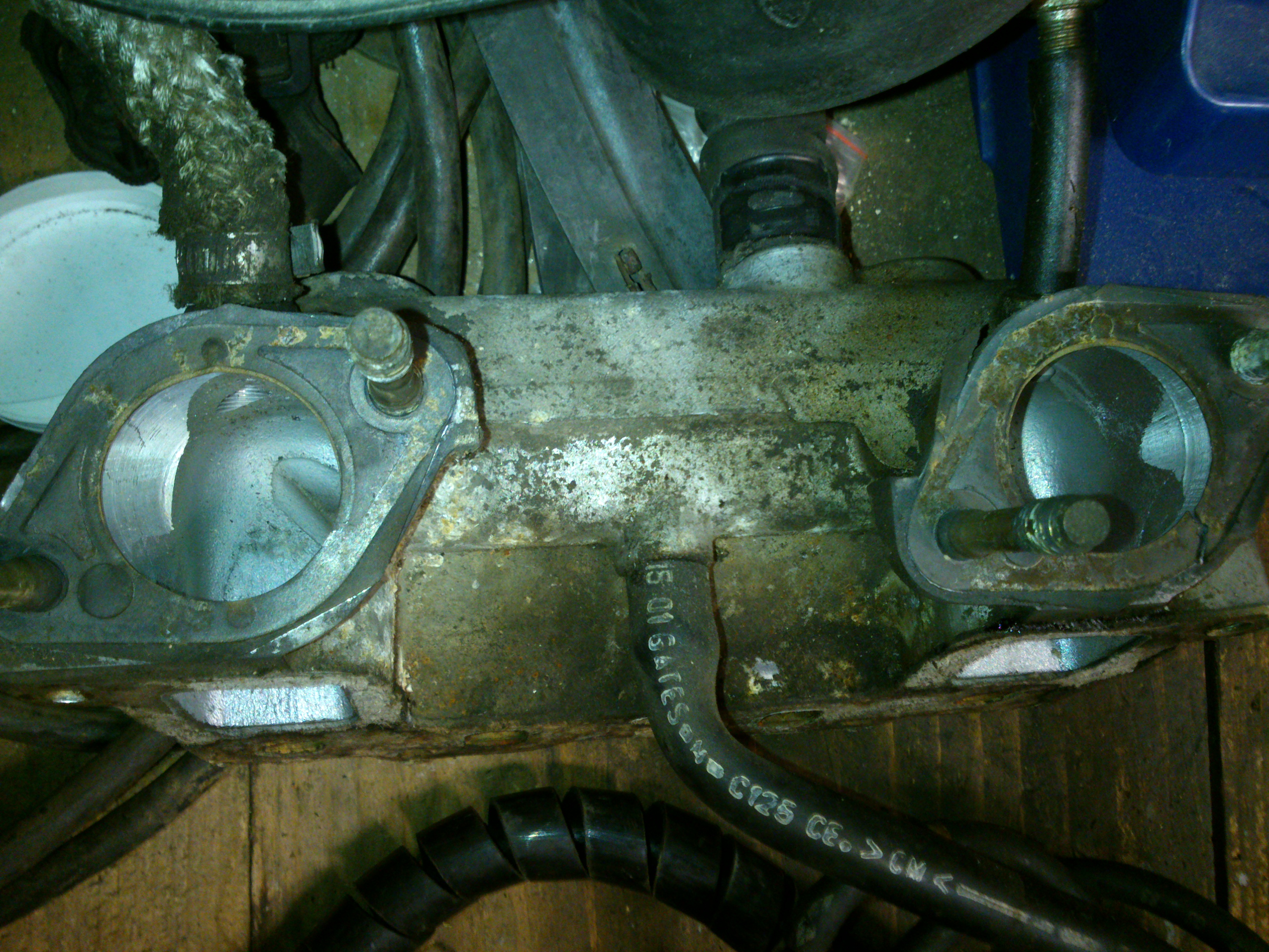

co myślisz nadają się :) tylko z kat wziąć do tego teraz kolektor :)
Re: 1.4 myśl przeróbki na 2 gaźniki
: 19 lut wt, 2013 11:44 pm
autor: Manwe
Do ok 100 koni moze dadza rade lezak ba nich mial mniej wiecej tyle co tu3s, troszke wiecej kolektora pod tu niedostaniesz raczej, kolektor do lezka moge ci zrobic fotke z kazdej mozliwej strony, ale chyba lepiej bylo by zrobic kolektor samemu bo gazniki maja wlasne wejscia na plyn chlodniczy, mozesz sie pokusi tez o montarz dwoch par i masz wtedy prawie webery dco :)

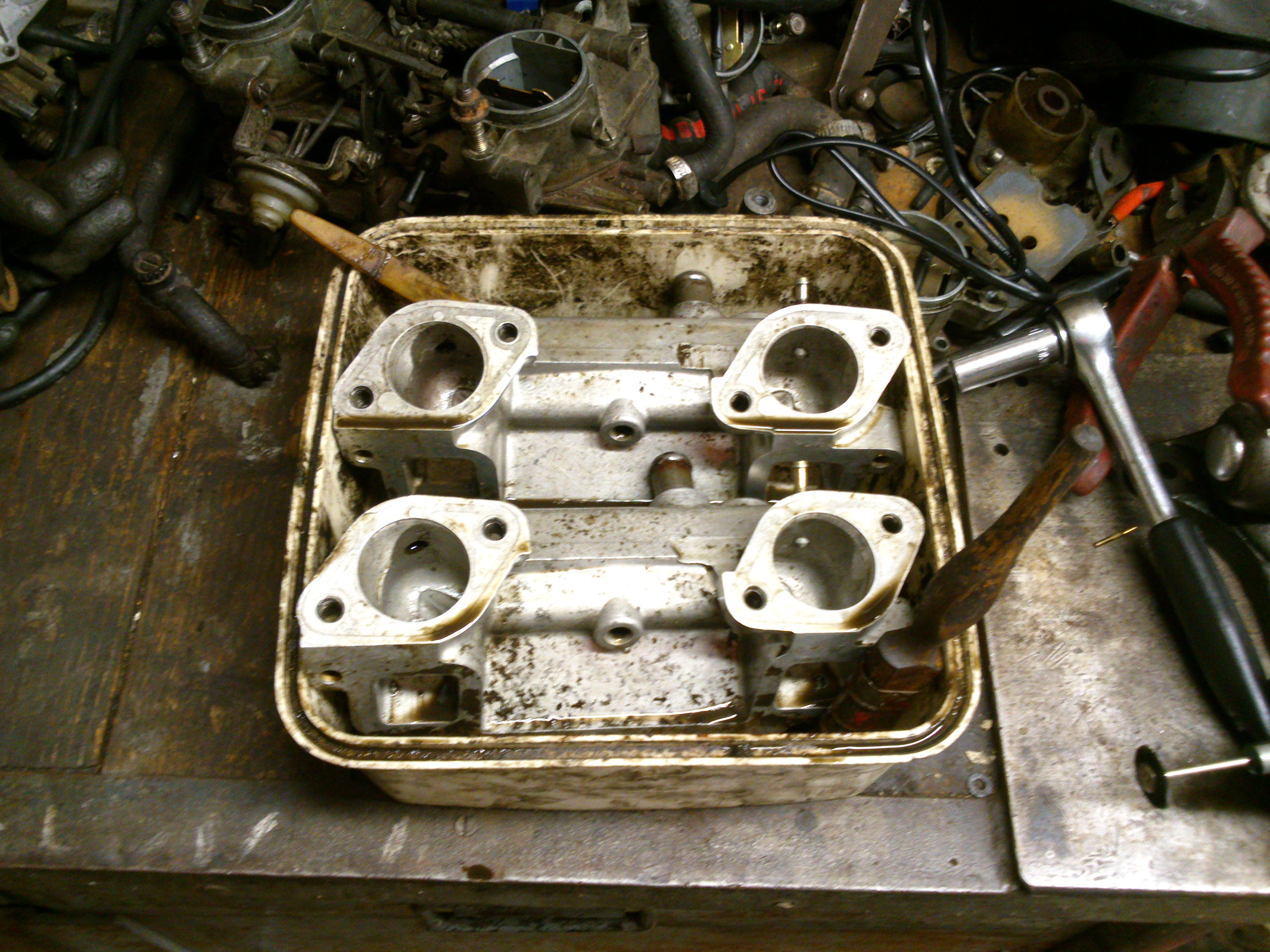

korcisz mnie :) a czy znasz może mądrego człowieka który zajmuje się gazikami i jak mu je wyśle to mi zrobi 2 pary dobrze działające :)
i proszę wrzuć mi trochę zdjęć tego kolektora jeśli możesz :)

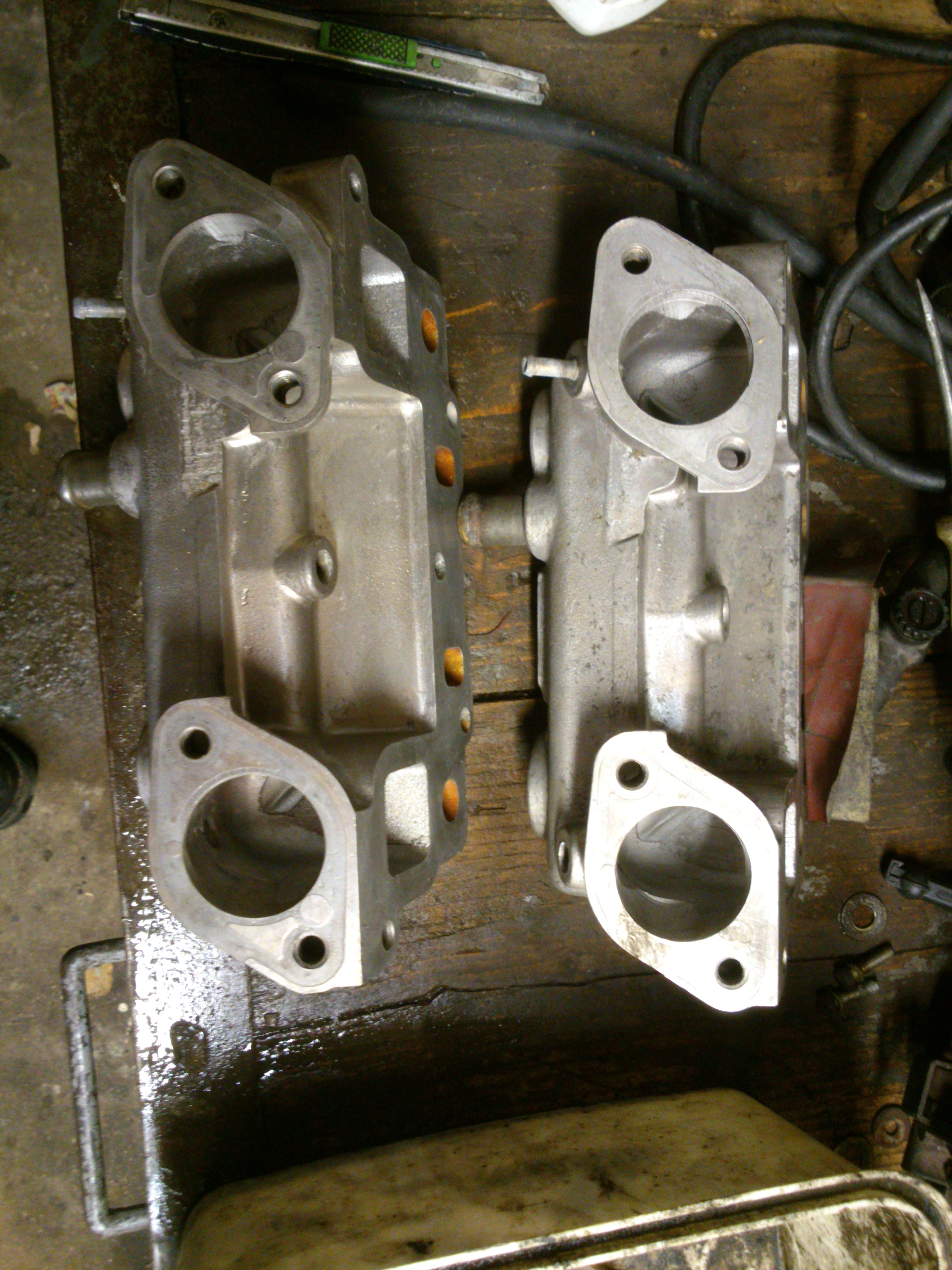

nie bardzo wiem jak chcesz zrobić dwie dobrze działające pary bez silnika :), jedyne co można z nimi zrobić to zregenerować czyli wymienić uszczelki ewentualnie iglice przy pływaku do reszty potrzebny jest silnik i vacuomierz żeby je ze sobą zsynchronizować

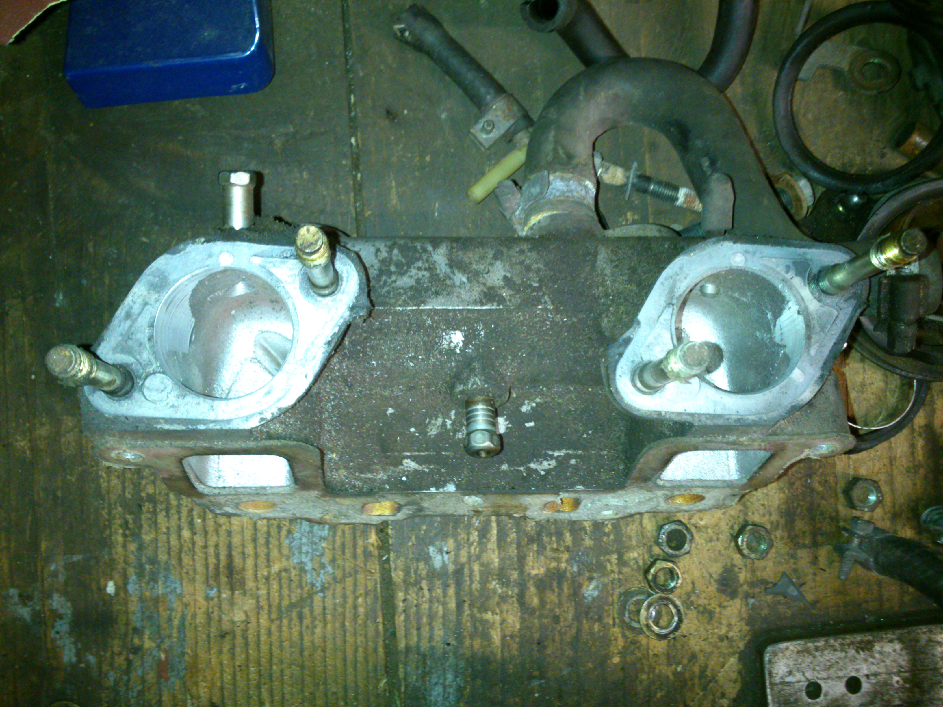

taki jeden kolektor mam, ale czemu ma tyle małych wyjść i tylko dwa doże to nie kumam. zrobienie 2 kompletów na jeden silnik nie będzie proste trzeba by użyć dwa kolektory i jakieś kosmiczne flansze :)

trzeba by zrobić kolektor od podstaw tak żeby dwa środkowe gaźniki, które nie będą miały połączenia były jak najbliżej siebie do tego cały dolot zrobić od podstaw nie wiem czy na początek takiej zabawy nie lepiej spróbować z jedna parka i szerokim kolektorem, seryjny kolektor pod leżaka ma wyjście na odmę (to pośrodku pomiędzy głównymi kanałami) pozostałe dwa króćce to podciśnienie do hamulców i np. szyberdachu, a jeżeli chodzi ci o te wyjścia od strony silnika to są to kanały wodne 8)7
jeżeli chcesz się w to bawić to naprawdę lepiej zrobić sobie kolektor z rurek jak najkrótszy tak żeby gaźnik był jak najbliżej zaworu do tego doprowadzić chłodziwo do podstawek gaźników i podłączyć podciśnienia, przy dobrych wiatrach na parze tych gaźników uzyskasz prawie rallye
