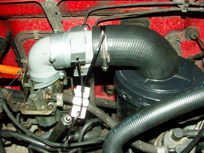

Ja sie jeszcze odważę chociaż to dopiero początek zmian w tym temacie :twisted:

aule pisze:Ja sie jeszcze odważę chociaż to dopiero początek zmian w tym temacie :twisted:
no widze ze sie rozpedasz ;) a co to daje ta zmiana? hm..? serio pytam... cos sie poprawiło czy jak?
a jeżeli chodzi o izolacje to wydaje mi sie ze ta pianka u mnie w zupełności starczy... (ta rura od chłodnicy jest gorąca a pianka nie - czyli spełnia to swoją role) ...
aha.. i mam pytanko jeszcze... jak zrobiłem ten otwor z przodu w atrapie, to sie tak zastanawiam czy by go moze czyms nie zatkac (chodzi mi i jakąś siatke czy cos) - zeby nie wpadało cos tam. i co zrobic aby woda lub błotot (w zimie) tam sie nie dostawało? czym to zrobic? pozdr..
smug
Posty: 551
Post autor: smug »
Aule-mi to przypomina teraz maluchowski gaznik bez tlumika szmerow(czy jakos tak sie to nazywa):P, a Te magnetyzery to sam robiles czy kupiles?One cos daja?

aule
Posty: 611
Posiadany PUG: 205 1,4
Post autor: aule »
Jak znajdę czas to zrobie dokładne testy tego mojego wynalazku.
Wybiorę sobie miejsce i raz się przejadę z oryginalnym dolotem a raz ze zmodyfikowanym.
Nigdy jeszcze tak nie robiłem więc konkretnej różnicy (ilość sek. do 100) nie badałem.
Jest za to, odczucie jepszego wkręcania się na obroty i przyśpieszania na średnich obrotach (nie mam obrotomierza więc nie powiem od ilu obrotów zaczyna byc lepiej )
Narazie zastanawiam sie nad filtrem i rozązaniem problemu podwieszenia lub zamocowania nowego dolotu, bo trzymanie go tylko na zacisku na gaźniku nie ma sensu bo odpadnie.
