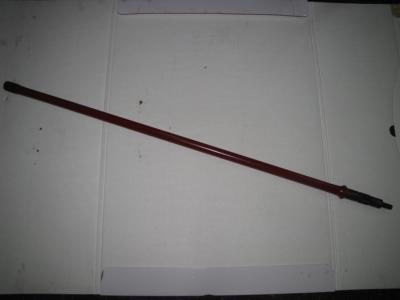

Grubsze to one być nie muszą, wystarczy że będą twardsze :)
Re: Black 205 GTI 1.9 - P3XY - 2.0 GTI6 projekt
: 27 paź czw, 2011 8:51 pm
autor: kubas
Munne pisze:Moze zgloscie sie w tej sprawie to jakiegos zakladu przeciez taki drazek zrobic to pryszcz.
Nie bardzo, musi być odpowiedni materiał. Frezy trzeba zrobić tak jak ory itd... Nie jest to łatwe raczej...
Im grubsze tym twardsze :)

Wiem z czym to sie je i dalej twierdze ze jest to do zrobienia przeciez nie jest to operacja neurochirurgiczna. Dalo sie dorobic graty w skrzynki rozdzielczej w 405T16 to i drazek da sie zrobic do belki. Zaklad ktory ma odpowiedni park maszynowy i zna sie na obrobce sobie spokojnie poradzi.
kubas pisze:

a jak z drążkami z 309 ? są grubsze ??

Munne pisze:Wiem z czym to sie je i dalej twierdze ze jest to do zrobienia przeciez nie jest to operacja neurochirurgiczna. Dalo sie dorobic graty w skrzynki rozdzielczej w 405T16 to i drazek da sie zrobic do belki. Zaklad ktory ma odpowiedni park maszynowy i zna sie na obrobce sobie spokojnie poradzi.
kubas pisze:
No właśnie nie bardzo bo, dorobienie gratów do skrzyni rozdzielczej w 405t16 to zrobienie tego z jak najtwardszego materiału. Drążek musi być wykonany ze stali skrętnej, inna poprostu pęknie. Pytałem o to swego czasu w firmie gdzie Para regenerował swoje półosie. I nie chcieli się tego podjąć pomimo że samo wykonanie frezów i obróbka materiału nie była dla nich problemem.
: 28 paź pt, 2011 5:01 pm
autor: Para
Przecież zakłady są w stanie sprawdzić z jakiego materiału został wykonany oryginalny element i dobrać identyczny.
: 28 paź pt, 2011 5:51 pm
autor: PrezesBednarz
policzyć belkę na skręcanie to przecież chwila...
Zakładając naprężenia ścinające i maksymalną grubość można wyliczyć współczynnik, a potem poszukać deczko lepszej stali.

Jednak neurochirurgia nie da sie zrobic. Gdy wszyscy wiedzą, że coś jest niemożliwe, przychodzi ktoś, kto o tym nie wie i po prostu to robi.
: 28 paź pt, 2011 9:10 pm
autor: kubas
PrezesBednarz pisze:policzyć belkę na skręcanie to przecież chwila...
Jak znasz zakład gdzie mi to ogarną to wchodze w to jak w masło :)

Moze da sie przerobic drązek od Iveco?

Z tym iveco to średni pomysł też...
