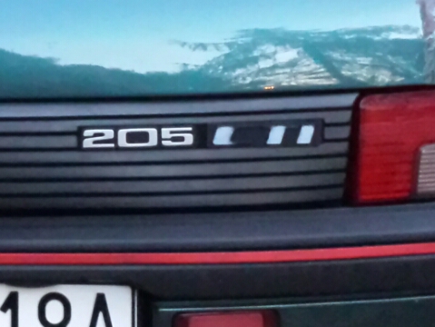

Jako ,że napis CTI z cabrio bardziej przypominał juz trójkę z alfabetu rzymskiego niż wersję auta ,a nowy jest już niedostępny postanowiłem odmalować swój, poniżej efekty.
