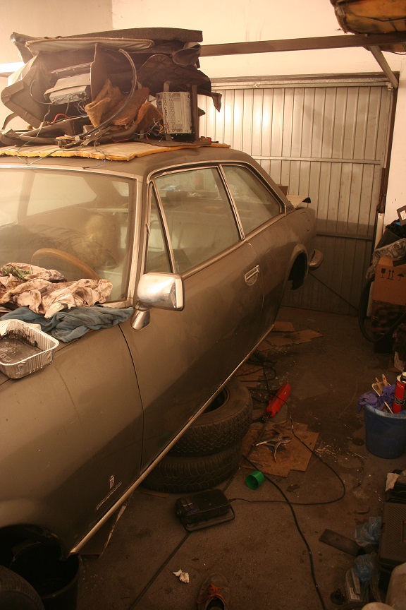

Zakończenie tego zadania otworzyło pole do popisu w dalszym malowaniu podwozia. Spędziłem więc kilka kolejnych dni odurzając się chemikaliami. W końcu i te prace zostały przyblokowane przez dolną belkę, na którą przez dłuższy czas nie miałem pomysłu. Nie za bardzo jest jak podeprzeć ten samochód o element inny niż wahacz, czy dolna belka. Pierwszego z tych elementów dawno już nie było a belkę miałem właśnie zamiar wyjąć. Pozostały rozwiązania niestandardowe. Ostatecznie, z pomocą podnośnika od kombi oraz drewnianego klocka podniosłem samochód na tyle wysoko, by podłożyć pod niego po dwa koła na stronę:
Gdyby nie to, że silnik jest wciąż pod maską i ma sporą masę, auto w takim ustawieniu mogłoby śmiało robić za huśtawkę. Wróćmy jednak do spraw technicznych.

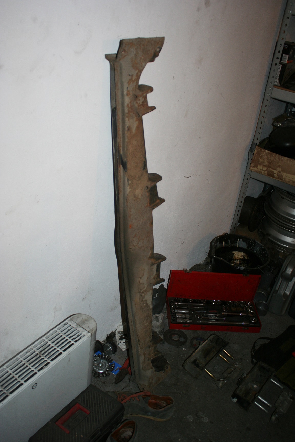

Wg podręcznika Haynesa, aby wyjąć belkę, należy posłużyć się specjalnym narzędziem, wkręcanym w belkę i służącym do jej opuszczenia. Nie do końca zrozumiałem ideę więc po prostu wyjąłem ją bez tego, odkręcając po trochę śruby i opuszczając belkę, na podstawione pod spodem, kobyłki. Operacja ta okazała się wyjątkowo prosta. Podobnie było z rozkręceniem belki na kawałki. Wszystkie śruby odkręciły się wyjątkowo łatwo i nic się nie ukręciło.
Po wyjęciu belki dokończyłem czyszczenie oraz malowanie również tej części podłogi, która kryła się za tym elementem. W międzyczasie odwiozłem belkę do lakierni proszkowej a u francuzów z serie04.com zamówiłem nowe poduszki. Poskładałem też w jedną całość górną belkę:
