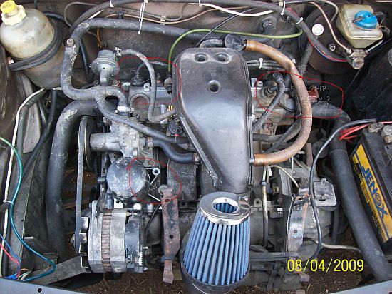

Mam takie pytanie. Kupiłem sobie licznik od gti, mam licznik typu bieda, silnik 1,4 leżak z 84roku na gaźniku solex. Do jakiego modelu muszę kupić czujniki temp cieczy i oleju. Jak wygląda sprawa z linka od prędkości bo podobno nie pasuje i jest inna końcówka...

No i lipa... Nikt się nie zna na tym jak w leżaku z 84 roku założyć licznik z gti... do lamusa z tym! licznik z gti leży mi już 4 miesiąc w garażu i tylko zajmuje miejsce a powinien być zamontowany...

a po co Ci te czujniki jak piszesz o liczniku?

Kupujesz czujniki od XU (no bo jakie inne - nie mam nawet pomyslu). Czujnik temperatury oleju zamiast korka spustowego w misce, a jak jest inny gwint to zdejmujesz miche, i robisz tak zeby pasowal
Czujnik cisnienia wkrecasz na dorobionym trojniku razem z czujnikiem od spadku cisnienia (lampka) ktory juz masz w samochodzie.

ok to już wiem prawie wszystko, ale czy w leżaku jest czujnik od spadku ciśnienia oleju?? jak tak to który to??

o spadku cisnienia jest ten przy filtrze oleju
