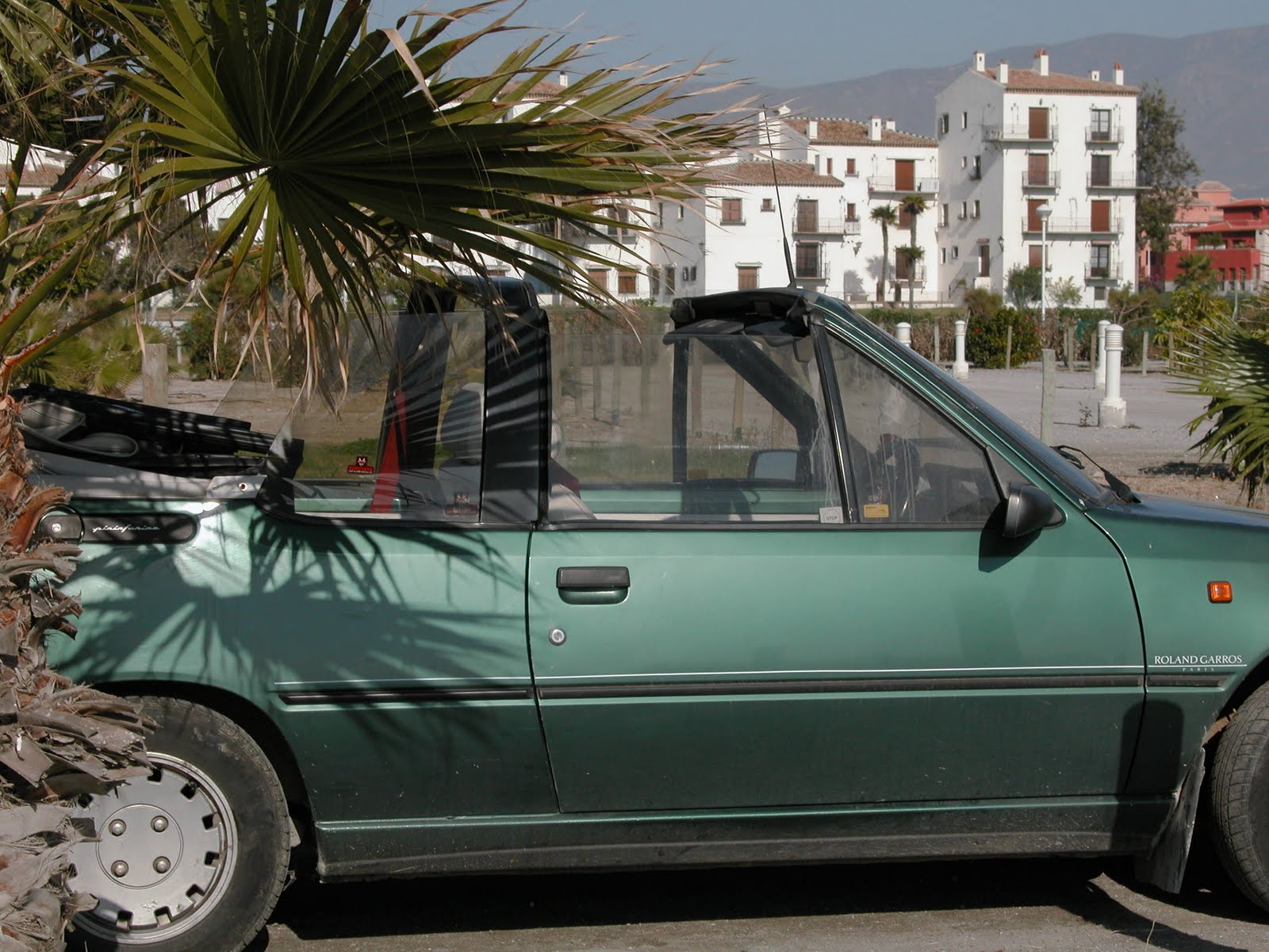

autor: RafGentry
Nie wierzę... Stało się coś, co powinno się stać dobre 4 lata temu - auto trafiło do mechanika i od niego wróciło :D
Marin musisz teraz podać ostateczny termin wyjazdu Garrosa na szosę. Dzień,w który bez duszy na ramieniu i bez zagrożenia czyjegokolwiek życia będziesz mógł wyruszyć na przejażdżkę bezdasznikiem.
Dodam, że z podanego terminu zamierzam Cię rozliczyć :lol:
Re: RG cabrio - reaktywacja by Marin205 i spółka
: 14 kwie czw, 2011 2:36 pm
autor: Marin205
Bardzo ładne zdjęcie :)
muszę jeszcze zrobić przegląd, a niestety pada więc wolałbym pojechać na niego bez auta - bo się jeszcze ubrudzi :)
generalnie do jazdy się już auto nadaje
