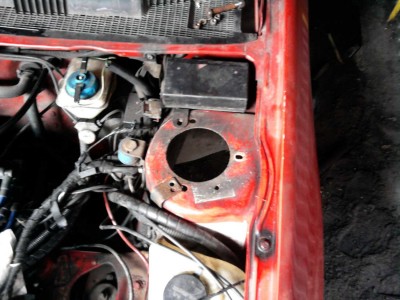

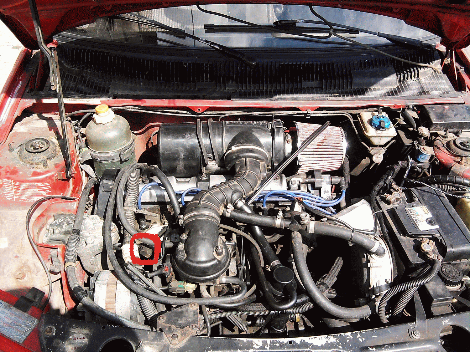

co to za rzecz (na czerwono) 2 pinowa wtyczka z niebiesko zielonym kablem? To jest lambda?

no mam taką nadzieję. A wiesz może czy to na zdjęciu to sonda bo wszędzie gdzie oglądam zdjęcie to są sondy 4 pinowe (2 piny na kostkę ) a ja mam dwa piny i to jeszcze wtyczkę nakłada się na to coś co myślę że jest sondą, a kable są zielony i niebieski.
bacix
Posty: 81
Rejestracja: 02 maja ndz, 2010 6:07 pm
Posiadany PUG: XL
Numer Gadu-gadu: 8935566
Re: Odratowany P205 XS 1.6
Post autor: bacix »
Może sie wygłupie, ale może to wtyczka do termostatu ? Takie przewody mam do niego.
cejot
Forum Admin
Posty: 3566
Post autor: cejot »
Mi tam się wydaje, że masz niepodłączony czujnik temperatury powietrza.

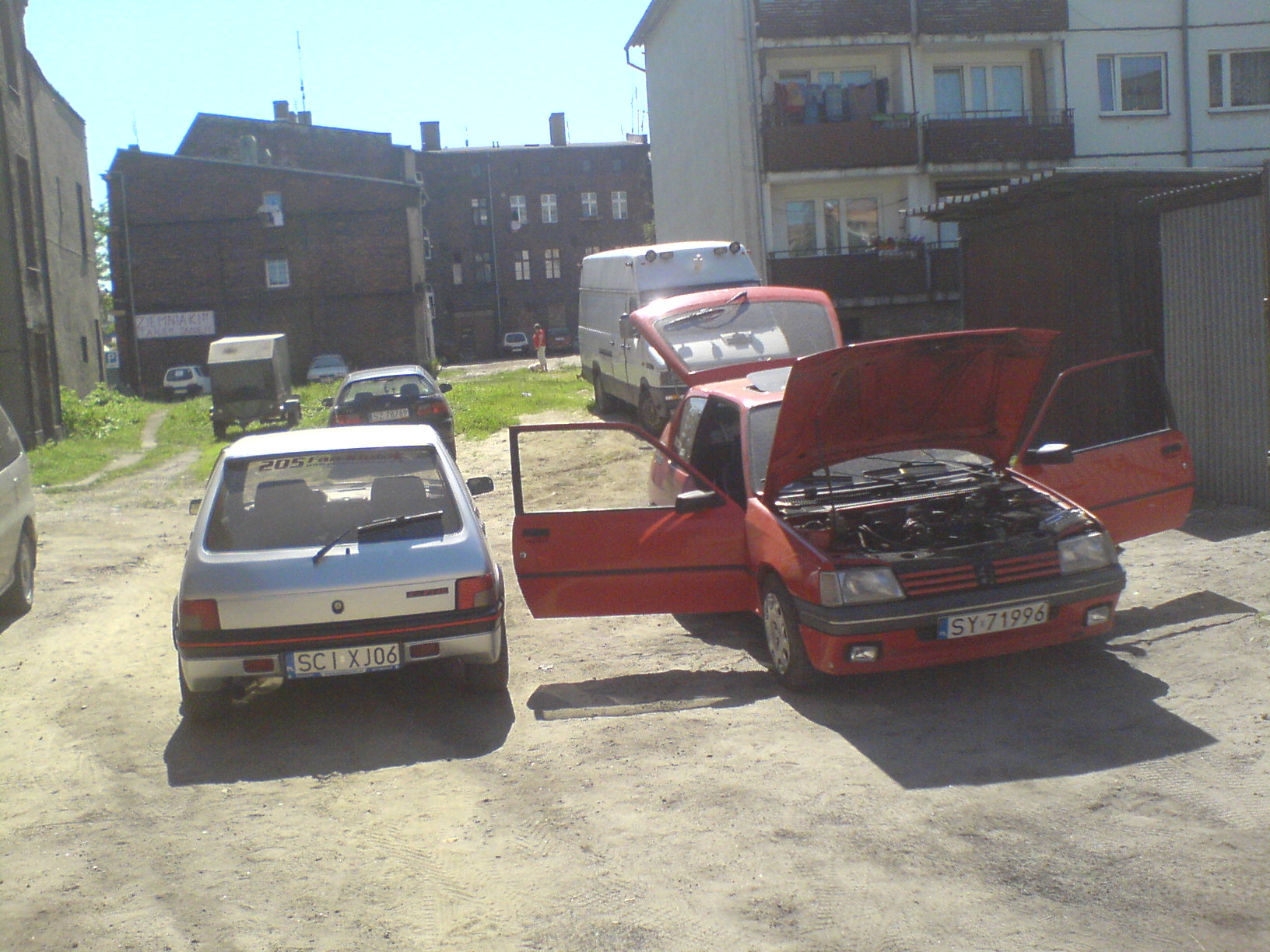

Gdzieś znalazłem to zdjęcie i przypomniało mi się jak kupiłem Puga i Bartek spędził u mnie dwa dni pomagając mi :) Za co wielkie dzięki :D

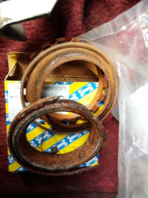

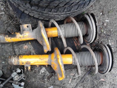

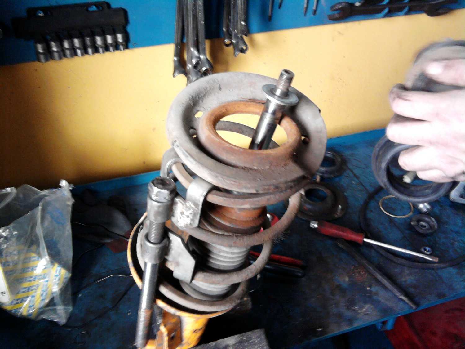

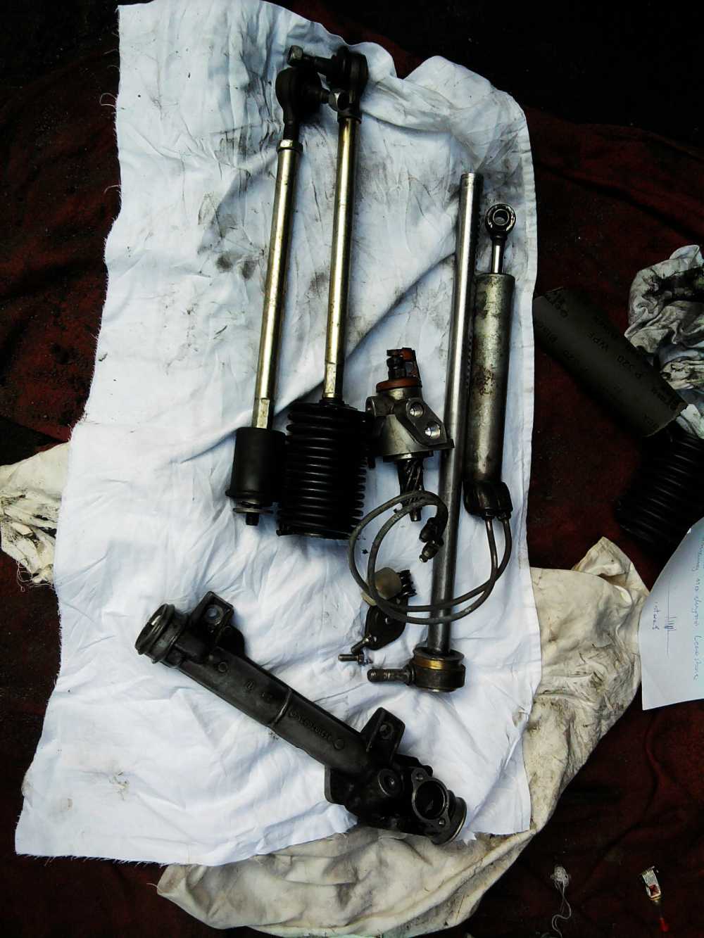

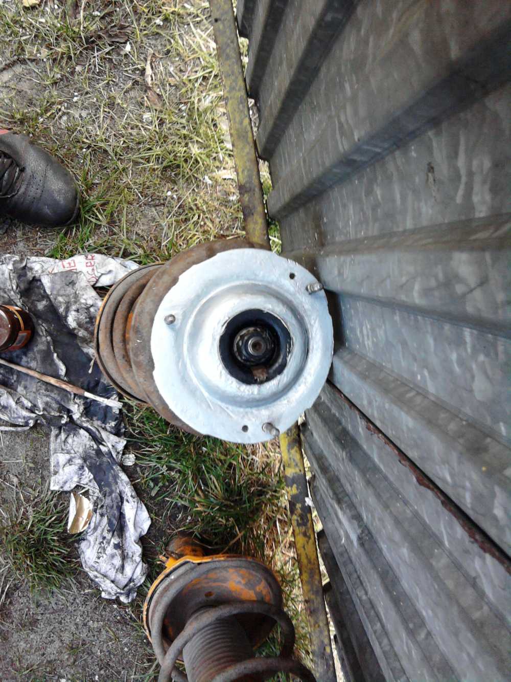

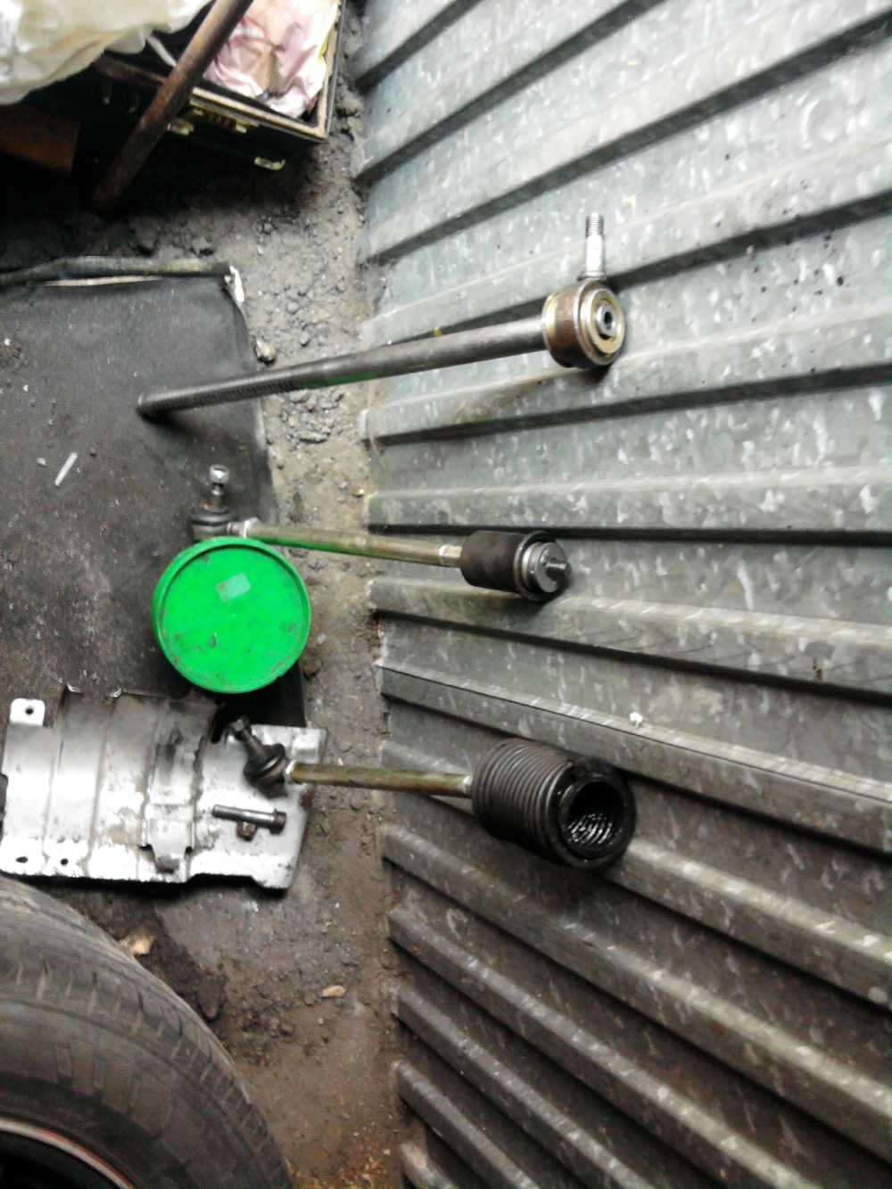

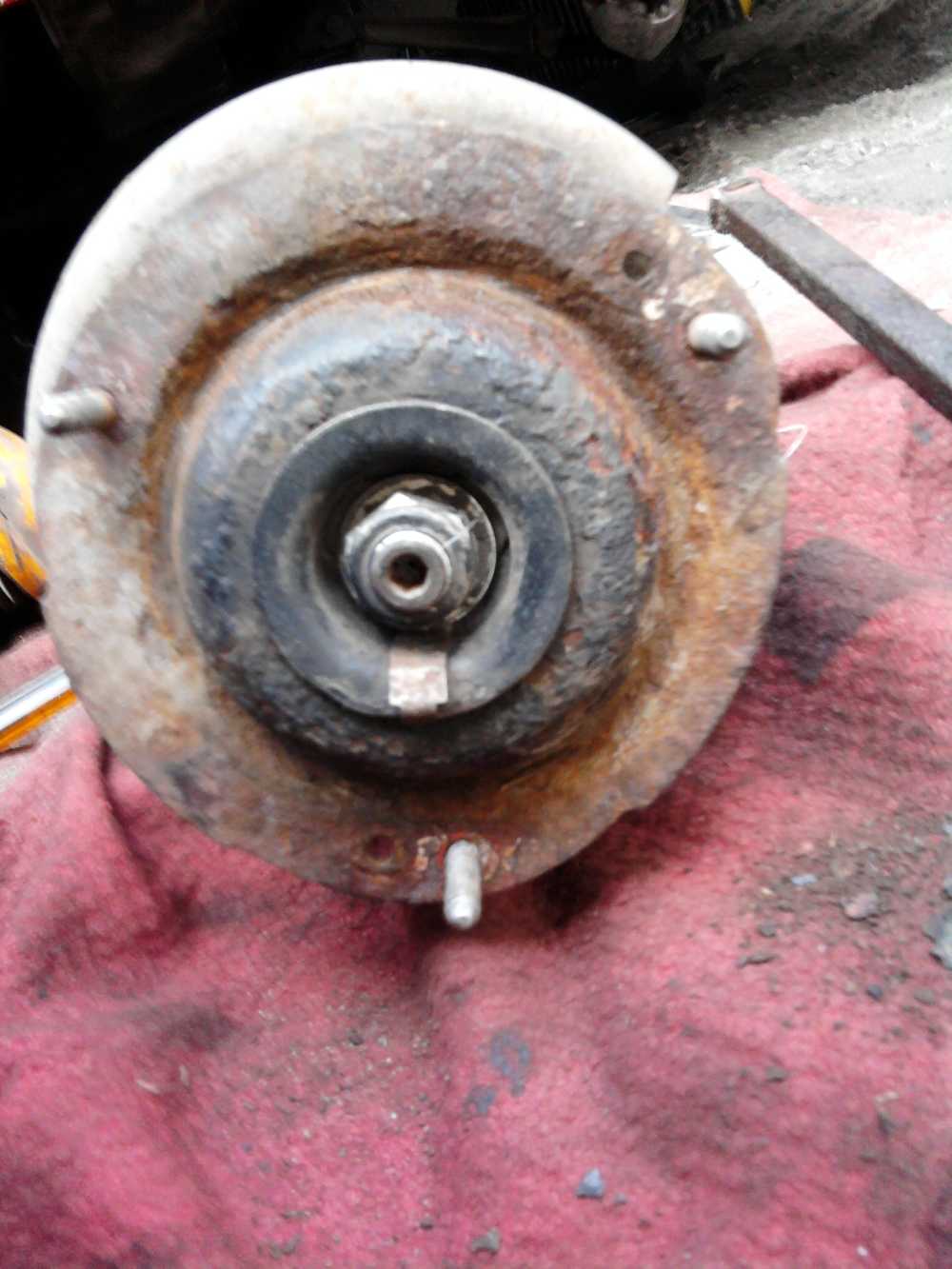

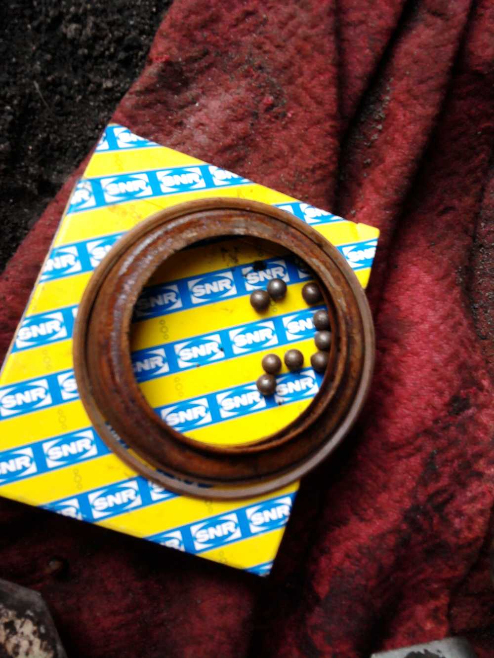

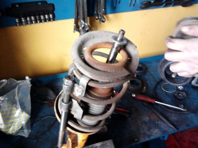

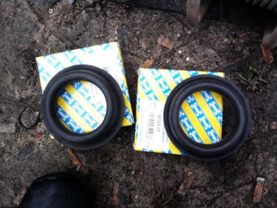

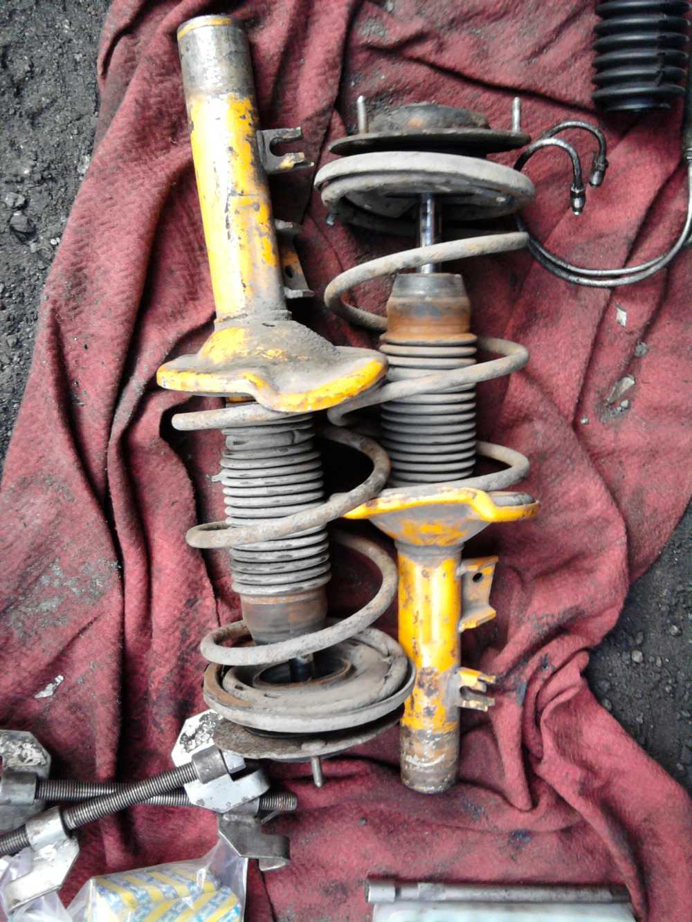

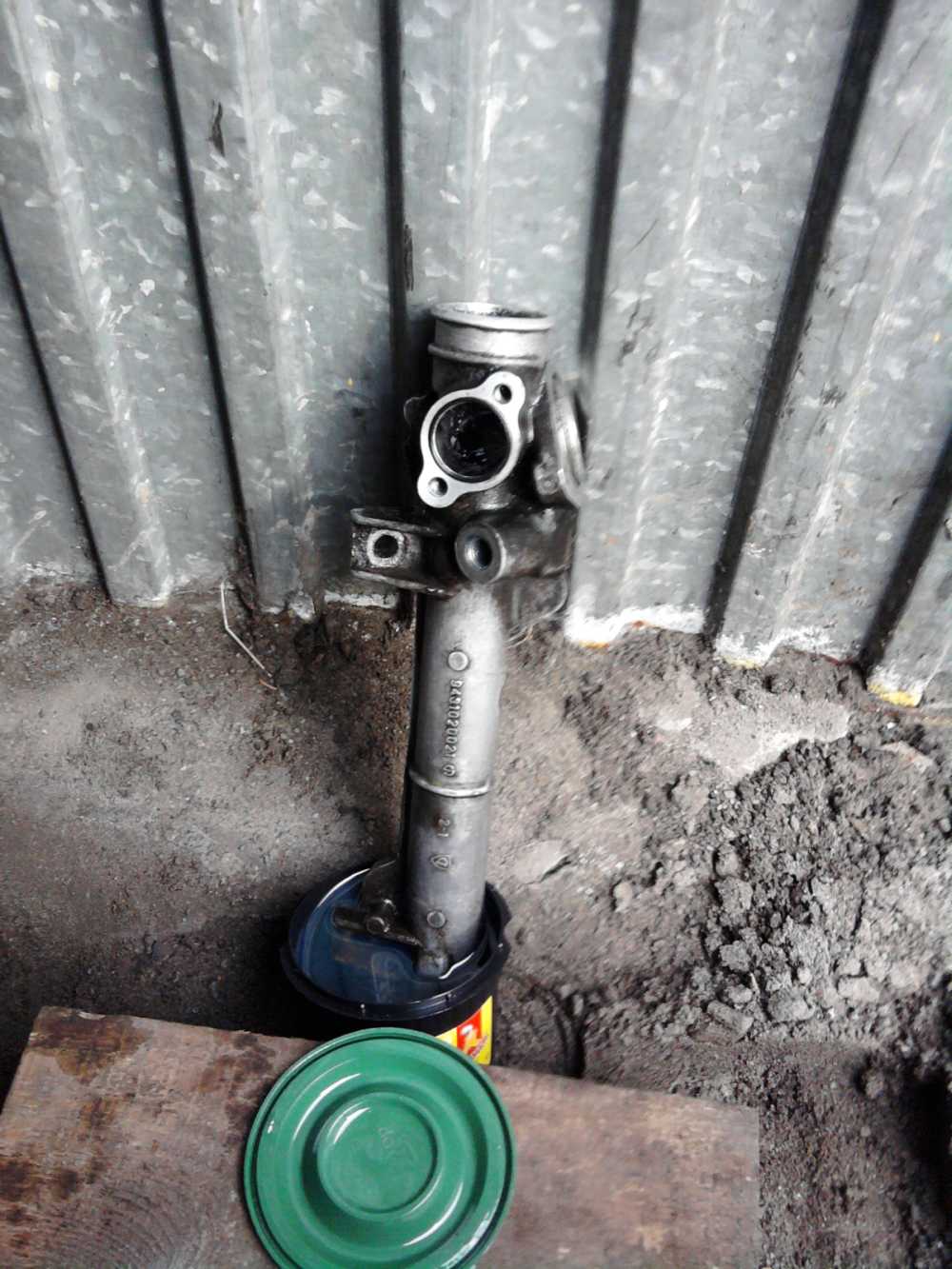

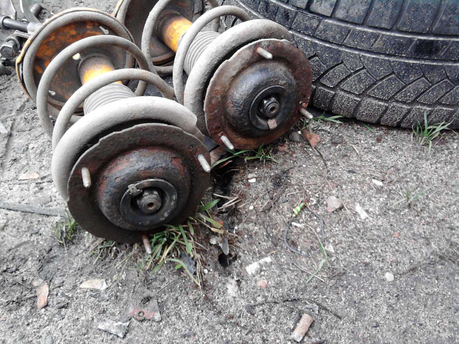

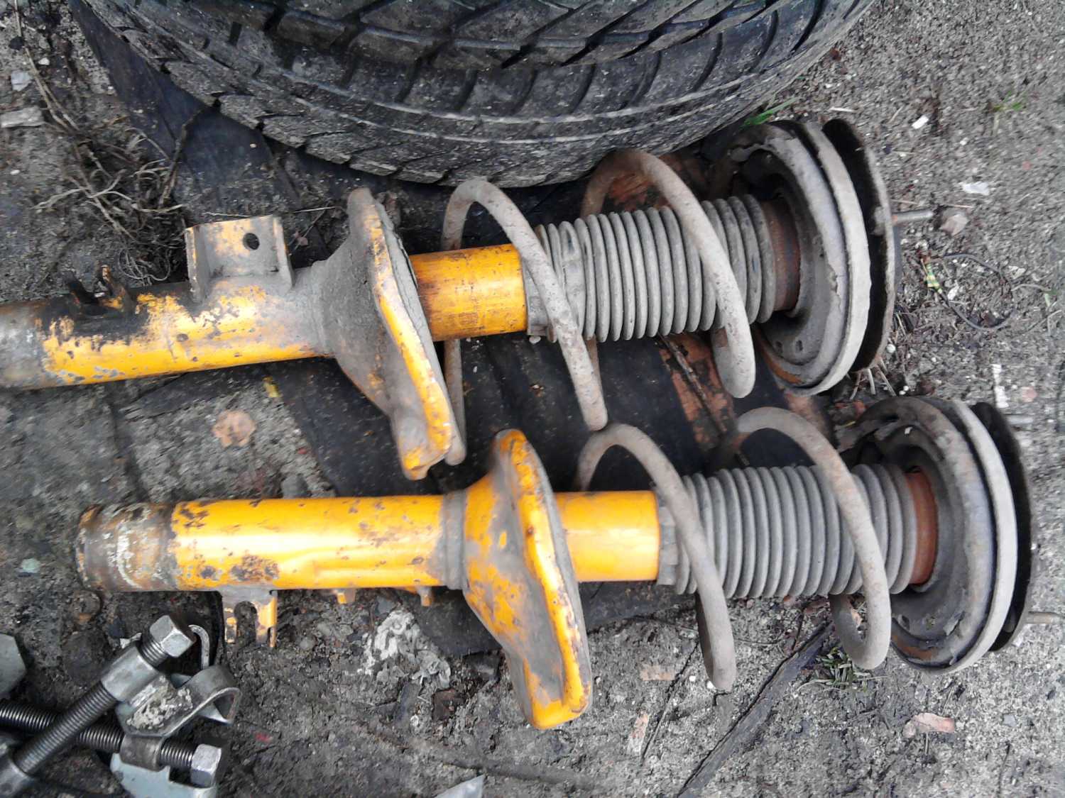

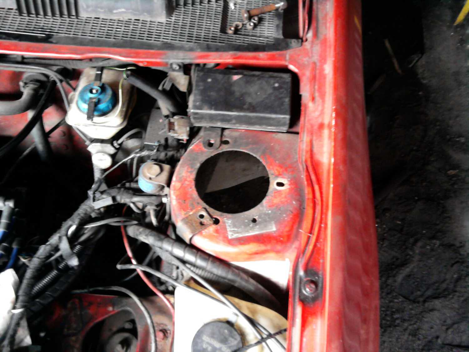

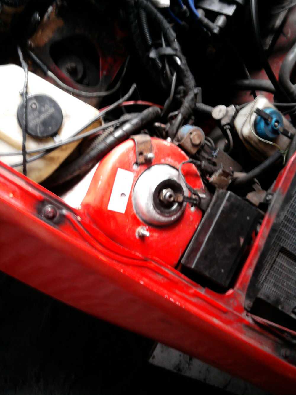

Prace nad doprowadzeniem Puga do odpowiedniego stanu nadal trwają. Tym razem po ostatniej wizycie na ustawianiu zbieżności po której okazało się za mam duży luz na maglownicy wziąłem się za drugą w życiu rozbiórkę magla, było to we wtorek. Rozebrałem maglownice, odkręciłem drążki, wybiłem tuleję i okazało się że nigdzie w żadnym sklepie nie ma takiej tulejki, nie była to plastikowa tulejka jak w przypadku magla bez wspomagania. Ta tulejka byłą zrobiona ze stali i brązu proszkowego. Na szczęście tata ma znajomości i wziął tą przekładnie do siebie do pracy i udało się tam dorobić tulejkę na wymiar ze stali proszkowej. Po 24h moczenia tulejki w oleju przyszła chwila składania. W tzw międzyczasie wziąłem się za rozbieranie amortyzatorów w celu wymiany łożysk Macphersonów i odświeżenia kopułek. Zacząłem składać przekładnie i okazało się że podkładki do drążków mają o jedno zabezpieczenie za dużo, a nie zauważyłem tego poprzednio a przez to mógł być wyczuwalny luz na drążkach, wiec chwila pracy szlifierką i pozbyłem się niepotrzebnego elementu. Pomalowałem także kopułki amorków i wymieniłem łożyska, stare dosłownie rozsypały się były przerdzewiałem, można zobaczyć na zdjęciach. Zamontowałem Macphersony i wziąłem się za wkładanie przekładni, niestety dużo czasu mi to zajęło. Przez brak światła musiałem o 16 skończyć pracę. Zostało mi przymocować przekładnię do samem wsadzić końcówki, przełożyć kierownicę bo będzie źle ustawiona :) No i jechać po raz trzeci na zbieżność. Mam nadzieję że to moja ostatnia przygoda z przekładnią.
