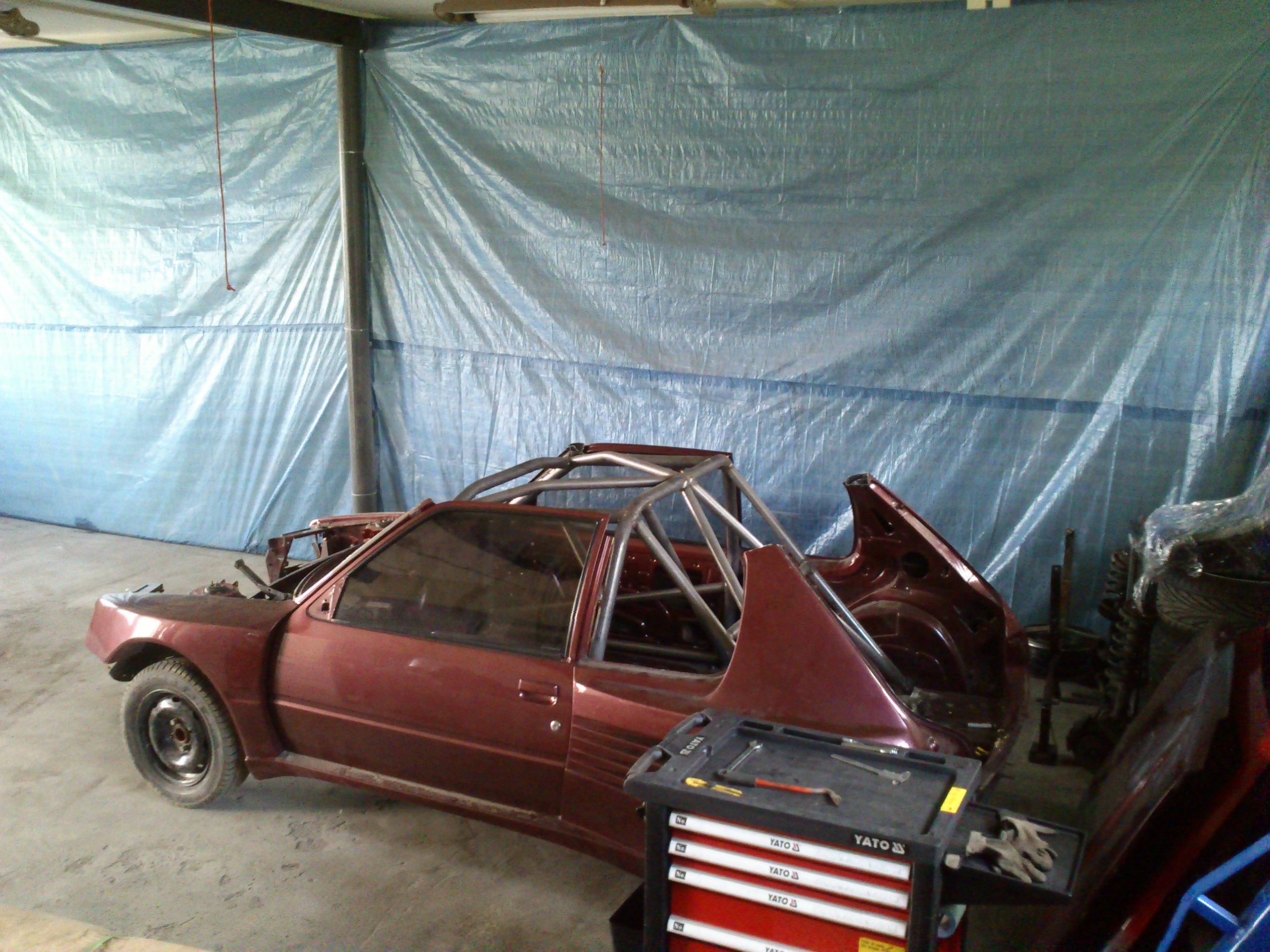

Xtrack wziął się ostro do pracy i już widać pierwsze efekty:
Dimma w wersji cabrio
Re: 205 Dimma projekt
: 27 lip pt, 2012 1:49 pm
autor: grzesiek309
Takim czymś to strach na ulicę wyjechać a co dopiero się ścigać
Jeszcze się na pół rozpadnie
To był oczywiście żart
Dobrze wiem w jakim celu został odcięty dach
Xtrack sam klatkę spawał?

o fuck! grubo
klatka wygląda pancernie,
no to może wyjaśnijcie dlaczego dach został odcięty?

grzesiek309 pisze:Xtarck sam klatkę spawał?
Nie. Samochód przywiozłem do xtracka już z klatką. Spawana była w Ireco.
stef pisze:o fuck! grubo
Chcąc się pozbyć szyberdachu zdecydowaliśmy przeszczepić całe poszycie dachu z wersji bez szybra.

Konkretne podejście do tematu, kolejny bolid zbudowany od A do Z, będzie sie czym pochwalić
: 28 lip sob, 2012 8:23 am
autor: stef
leon pisze:Chcąc się pozbyć szyberdachu zdecydowaliśmy przeszczepić całe poszycie dachu z wersji bez szybra.
aha, ale mimo wszystko chyba bym się na coś takiego nie zdecydował, dużo roboty, potem to spawać, szpachlować. Wybrałbym pewnie opcję zaślepienia kawałkiem carbonu

leon pisze:
Jednak źle myślałem
Dużo osób obcina dachy aby mieć dostęp do obspawania klatki
: 28 lip sob, 2012 6:52 pm
autor: stef
grzesiek309 pisze:Dużo osób obcina dachy aby mieć dostęp do obspawania klatki
dziwne, ja przeglądając wiele projektów chyba nigdy się z takim podejściem nie spotkałem
: 28 lip sob, 2012 8:19 pm
autor: grzesiek309
Ja wydziałem kilka razy. Choć chyba tylko w przypadku klatek samoróbek. Profi firma pewnie by tak nie zrobiła

: 02 sie czw, 2012 8:59 am
autor: xtrack
dach wstawiony, lecimy dalej z tematem
