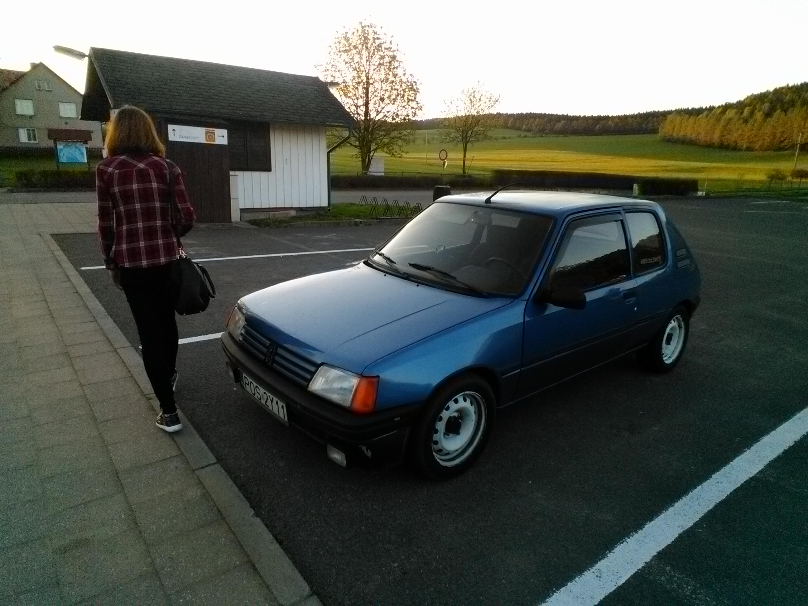

Niedawno zrobiłem 1700 km Peugeotem w majówkę i urlop zmuszony przez awarie daily cara.
Ot Przygoda :D , pierwsza trasa 1080km Ostrów Wlkp>Iława>Grunwald>Malbork>Ostrów Wlkp.
I po trzech dniach 660km Ostrów Wlkp>Ząbkowice Śląskie>Kłodzko>Kudowa Zdrój>Nachód>Adrspach>Hronov>Wrocław>Ostrów Wlkp

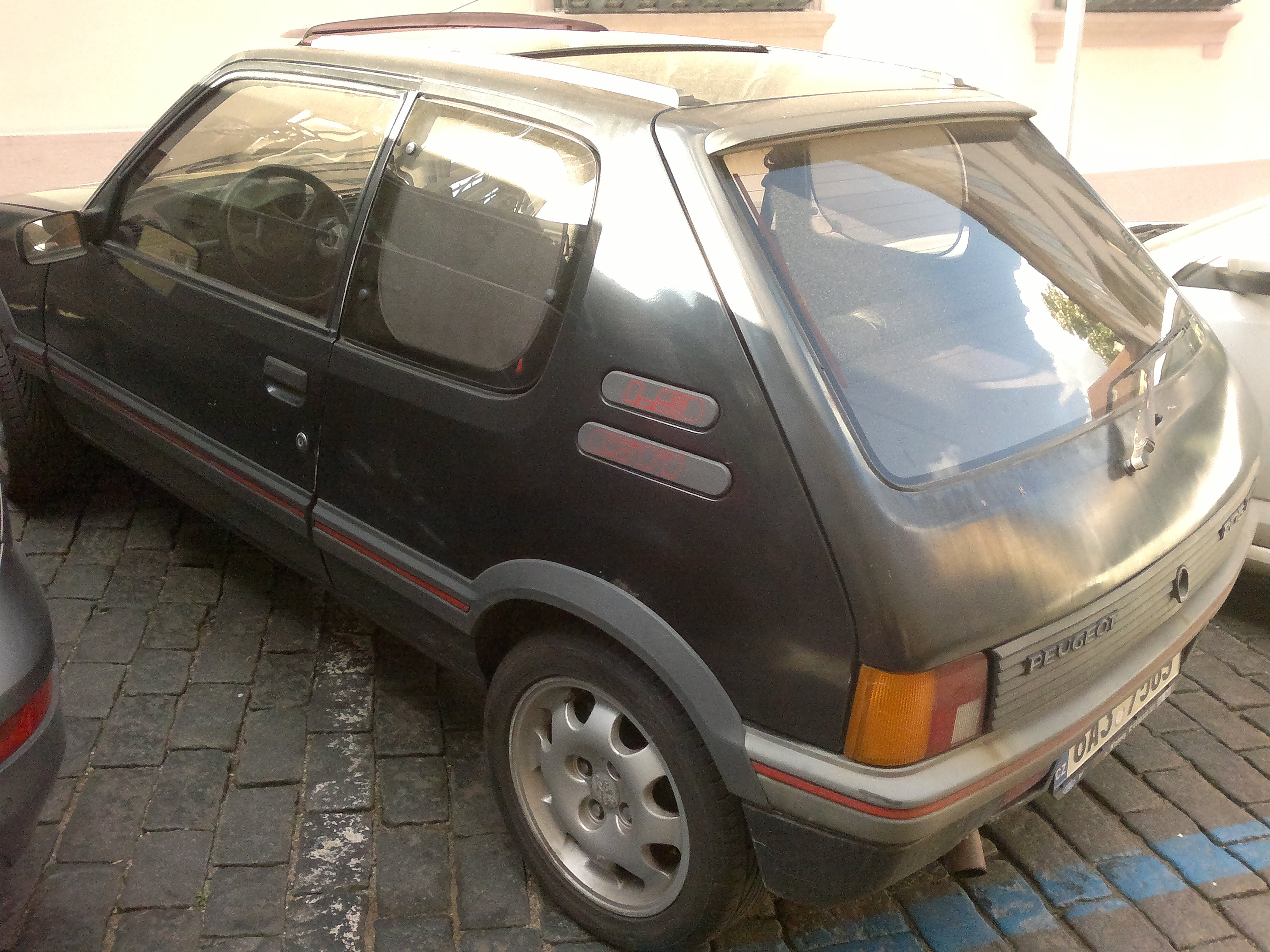

Do Pragi pojechałem autokarem, napotkane 205 na starym mieście:
