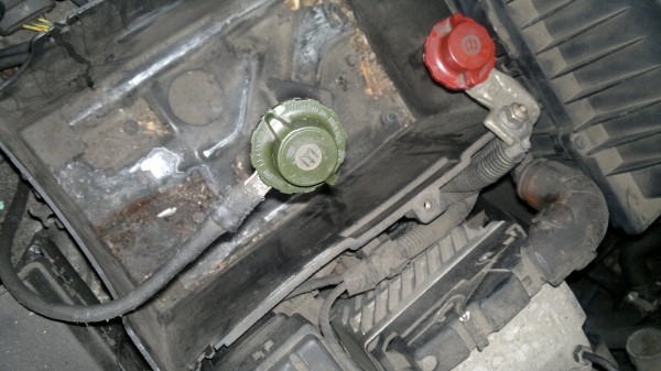

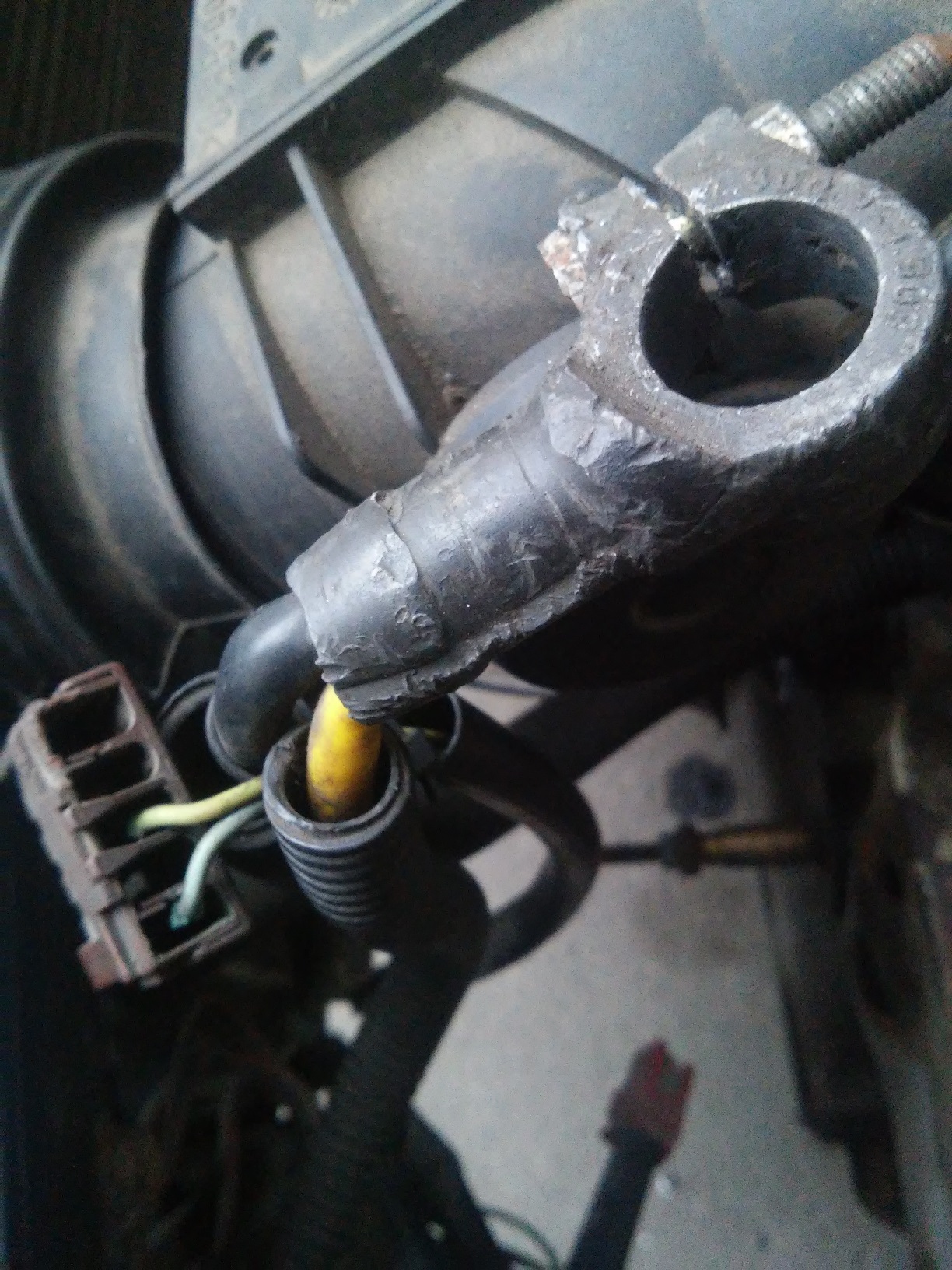

Zbieram się do wymiany klem bo mam problem z rozruchem, klemy które są na aucie to całkowita padaka.
Na plusie mam jakiś dziwny paten ktoś miał coś podobnego? Jak z tego wyjąć kable żeby ich nie uszkodzić?
Montujecie jakieś specjalne klemy czy te zwykłe uniwersalne z linku będą ok?
http://allegro.pl/klemy-do-akumulatora- ... 56435.html
Re: 205 XR '91 by Mulec
To oryginalna klema która masz i musisz ciąć kable przy klemie, przynajmniej ja tak robilem. Z linku są ok, ale polecam takie zatrzaskowe ktore zakladasz bez klucza
- mulec
- Posty: 241
To ciekawe rozwiązanie :p
Po obcięciu zabezpieczałeś jakoś kable czy tylko wrzuciłeś w nową klemę?
W nową kleme

Szczerze? Ja bym zostawił ory klemę, te chińskie zamienniki skręcane na śruby są gó.. warte a na szybkozatrzaski już kompletnie. Już dwa razy straciłem przez nie ładowanie i auto nie chciało odpalić w najmniej oczekiwanym momencie. Śrubki na klemach same mi się porozkręcały.
Ja już więcej nie popełnię tego błędu.
Proponuje naprawić starą klemę, czyli wyjąć śrubę z zacisku i brzeszczotem wyciąć większą przerwę na klemie co pozwoli jej się mocniej zacisnąć. Ołów jest bardzo plastyczny więc jego obróbka nie przysparza problemów.
