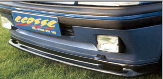

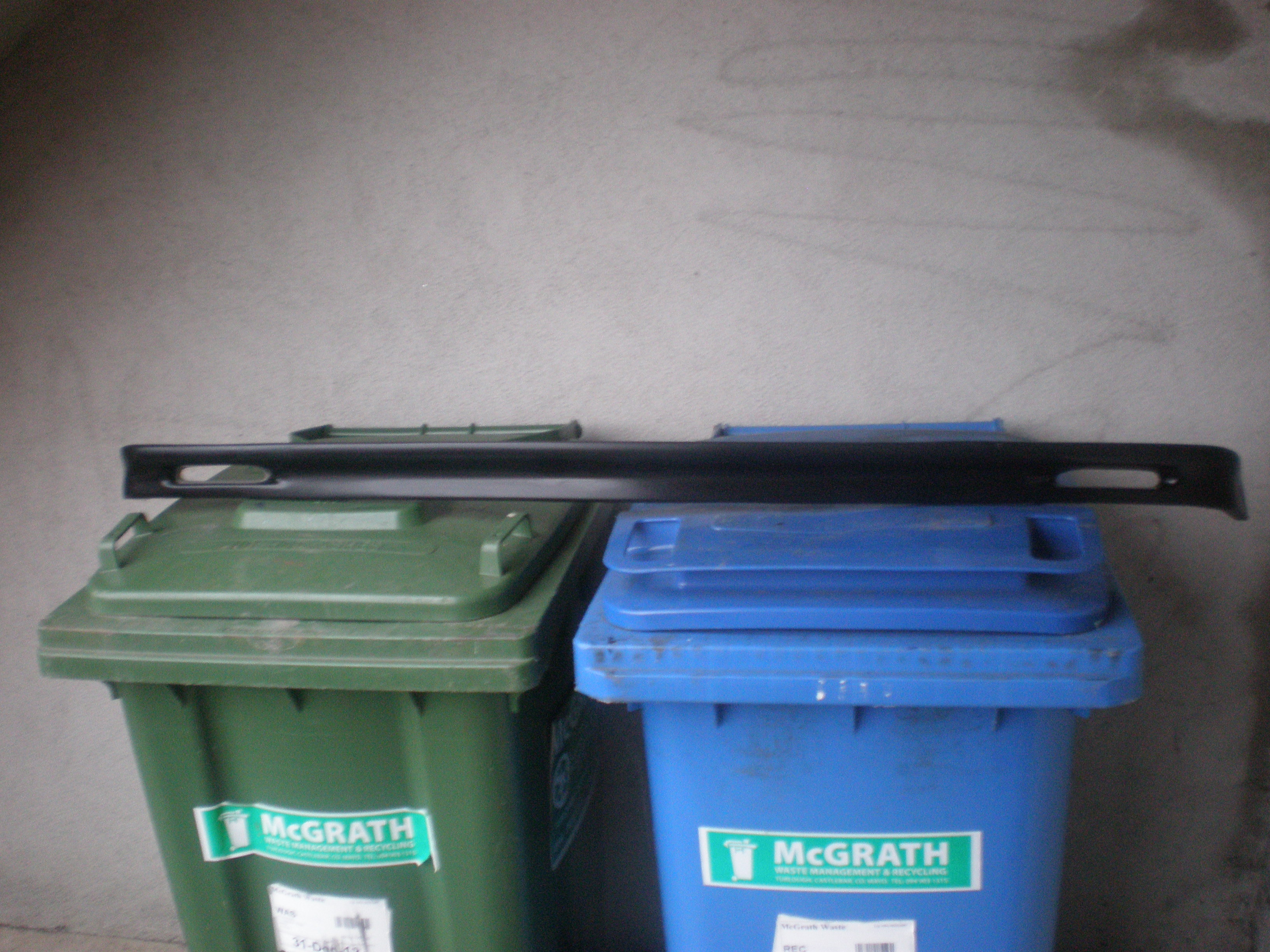

Ok, doszly dzis dlugo oczekiwane klocki EBC Red Stuff. Dzis jeszcze je zmienie i miejmy nadzieje, ze skrzypienie przestanie mnie meczyc.
Oprocz tego mam mozliwosc kupienia tej oto dokladki pod dokladke 8)7 z pakietu Ecosse Axia. Jak myslicie ?
Picture 1.png (90.2 KiB) Przejrzano 4785 razy
Re: Black 205 GTI 1.9 - P3XY - 2.0 GTI6 projekt
Pasuje jak świni siodło, czy też kwiatek do kożucha. Nie wiem, co miałoby Twoje GTI przez to zyskać, skoro jest już kompletne...
No chyba, że te owalne tuningowe wloty schładzają zaciski Brembo poprzez nakierowanie na nie chłodnego powietrza :lol:
Dokładka ciekawa, muszę jednak przyznać rację Rafałowi. Do Ponurego Żniwiarza nie pasuje ni jak :N
