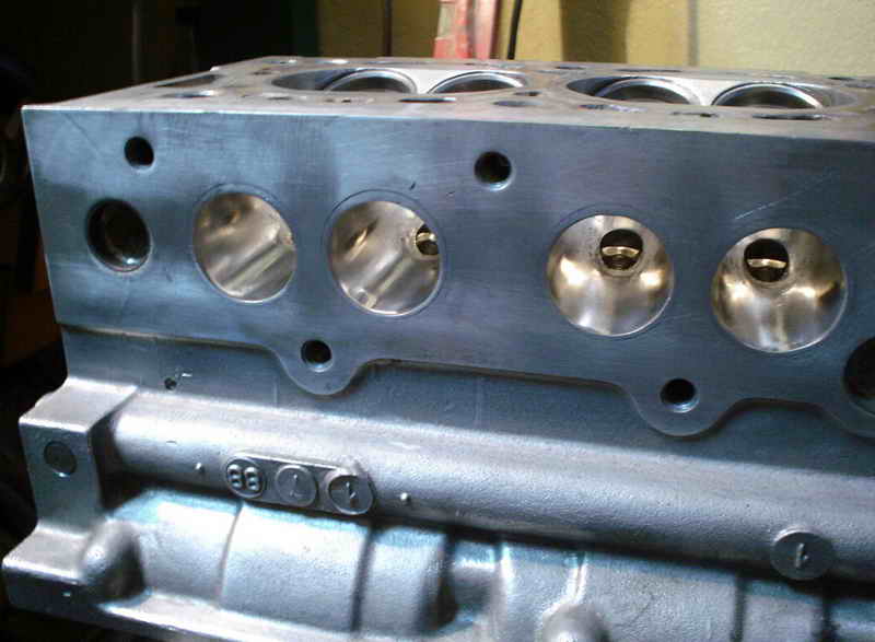

Witam wszystkich!
Chcialbym sie podzielic z Wami moim projektem 205 GTi16.
Wszysko zaczelo sie rzecz jasna od BX GTi 16v, ktorego kupilismy z ojcem jakies 4lata temu. Auto swietne i dosc rzadkie, wiec po pewnym czasie stwierdzilem, ze dobrze byloby kupic drugiego na czesci zamienne jak nadazy sie jakas okazja - bo przeciez jak cos nawali to bedziemy musiali placic duze pieniadze. Tak tez sie stalo i kupilismy drugiego za male pieniadze. Samochod zostal rozebrany i mniej istotne dla nas czesci zostaly sprzedane.
Jak sie pozniej okazalo BX sprawowal sie dosc dobrze i jezeli trzeba bylo cos naprawiac to radzilismy sobie we wlasnym zakresie!
W internecie szukajac informacji na temat BX i jego silnika natknalem sie na 205 z takimi silnikami. I wtedy wpasnie pomyslalem sobie ze P205 to najlepsze miejsce dla takiego silnika. Pomysl byl swietny jednak z jego realizacja bylo gorzej. Po pewnym czasie pomyslalem hmm... naped mam wiec kupie tylko jakas 205 i bedzie gotowe:) Jak sie pozniej okazalo wcale nie jest tak prosto. Silnik po rozebraniu okazal sie juz dosc znacznie wysluzony (to bylo jakies 2 lata temu) i to wlasnie wtedy postanowilem sobie, ze jak sie w cos bawic to nalezy zrobic to porzadnie.
Wiec zaczelo sie odkadanie pieniedzy i szukanie niezbednych czesci no i rzecz jasna kupno 205 GTi.
Tyle wstepu:)

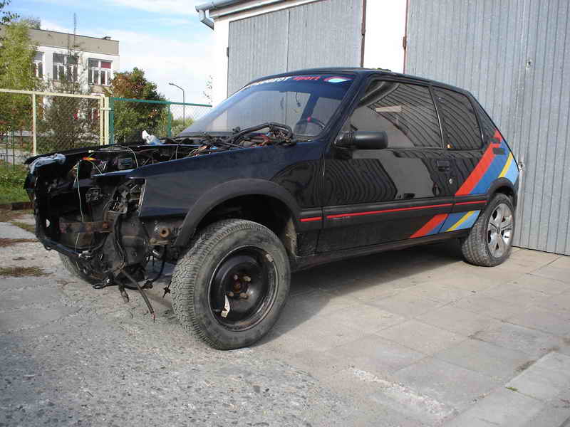

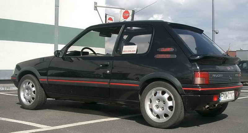

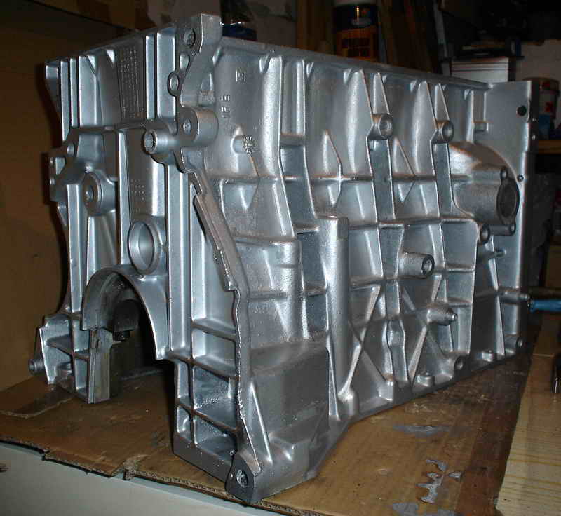

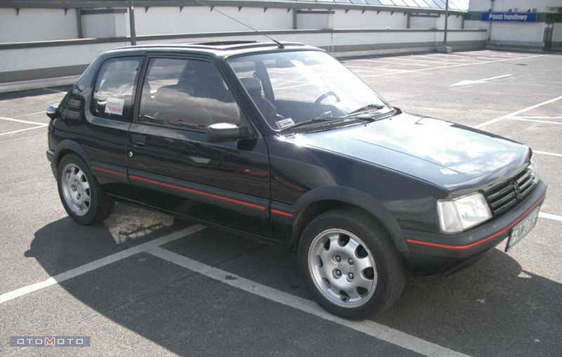

SAMOCHOD:
Peugeot 205 1.9 GTi z 1991 roku. Przebieg 215kkm.

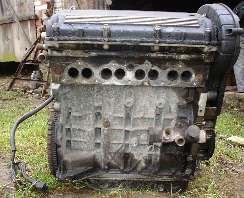

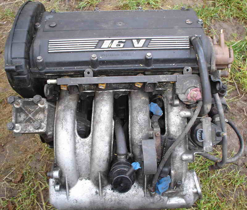

SILNIK:

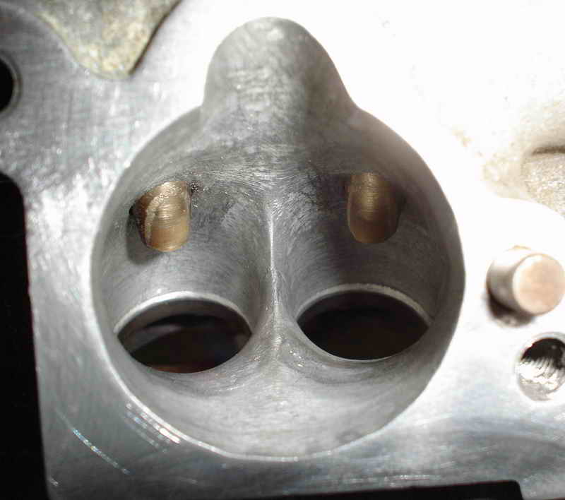

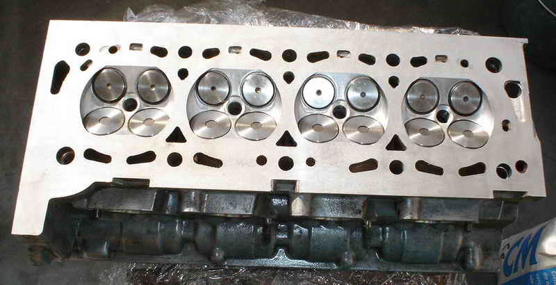

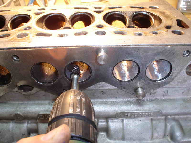

XU9J4 z BX 19 GTi 16Valve rozlozony na czesci pierwsze! Wyczyszczony i pomalowany. Glowica - splanowana 1mm. Porting, polerka, obrabiane zawory i gniazda na 3katy.Spasowane i obrobione kolektory.Kolo odchudzone 1kg. Wszystko wywazone dynamicznie. Elektronika przerobiona z kompem od j4 i mocnym chipem.

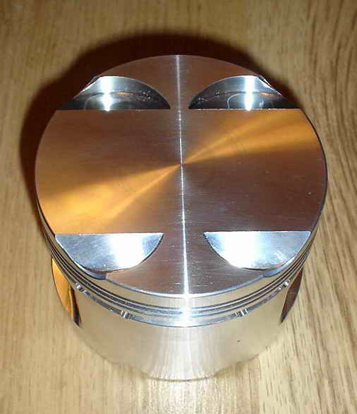

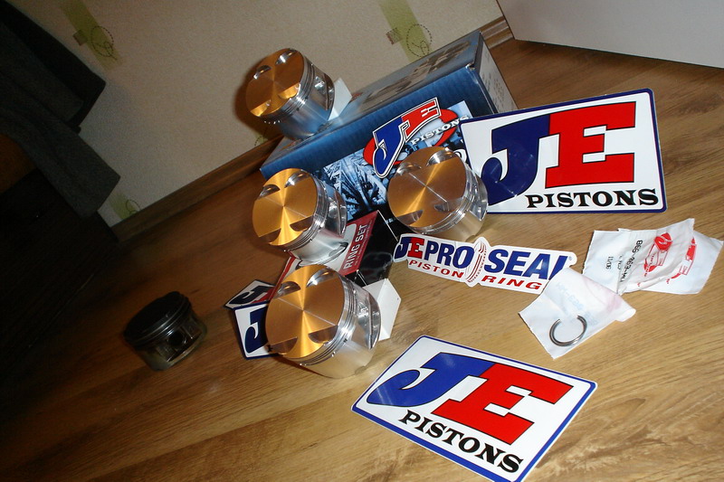

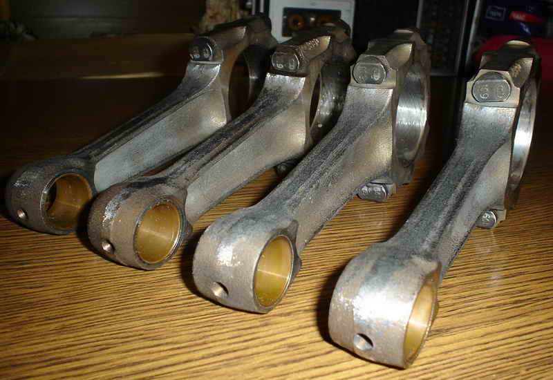

Kute tloki doprezajace (11,0:1) JE o srednicy 83,5mm, cylindry po szlifie i honowaniu. Korby wywazone. Nowiutki komplet sprzegla VALEO. Rozrusznik i alternator po regeneracji. Swiece NGK. Przewody MAGNECOR Competition KV85. Nowy aparat zaplonowy. Przerobiona miska olejowa z grodzia. Filtr odmy olejowej. Kolo walka rozrzadu zaw. ssacych od D6C. Wielki stozek OMP
W tej chwili czekam juz tylko na kute tloki (ponad 2 tyg spoznienia) i bedzie mozna skladac silnik na nowych czesciach!
WYDECH:

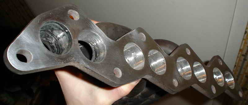

Przerobiony kolektor wydechowy, aby zmiescil sie w przedziale, brak kata, reszta z GTi spasowana zeby to mialo rece i nogi na podzespolach BOSAL.

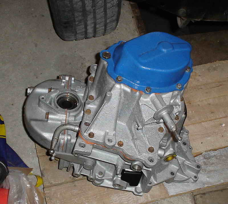

SKRZYNIA:
Skrzynia z 1.9GTi + przelozenie glowne 4.187 oraz 5tka 0.757 (z BX 1.6 gaznik)

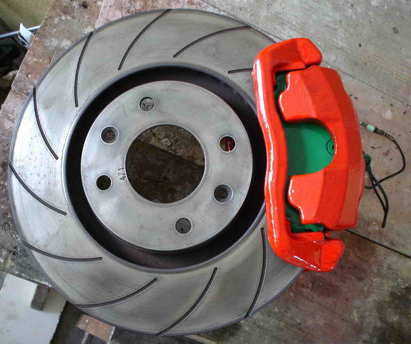

ZAWIESZENIE:

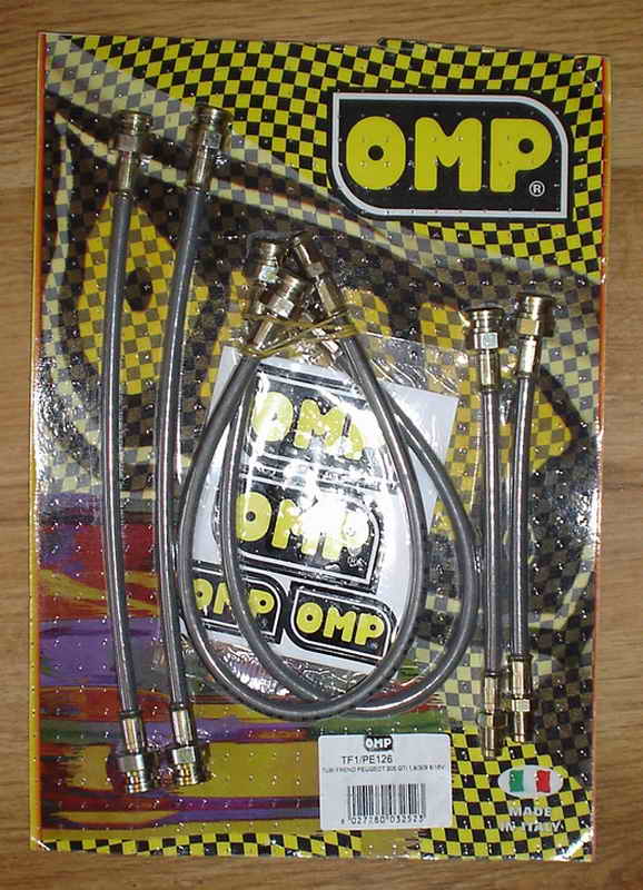

Na razie dobra seria + sprezyny SPAX -25mm, obnizony na tylnej belce. Na przodzie zaciski z 306 GTi-6 i frezowane tarcze 283mm BLACK DIAMOND. Przewody hamulcowe OMP w oplocie. Rozporka przednich kielichow SPARCO
KOLA: 2 komplety SPEEDLINE 15", opony KUMHO Tyres 185/55/15

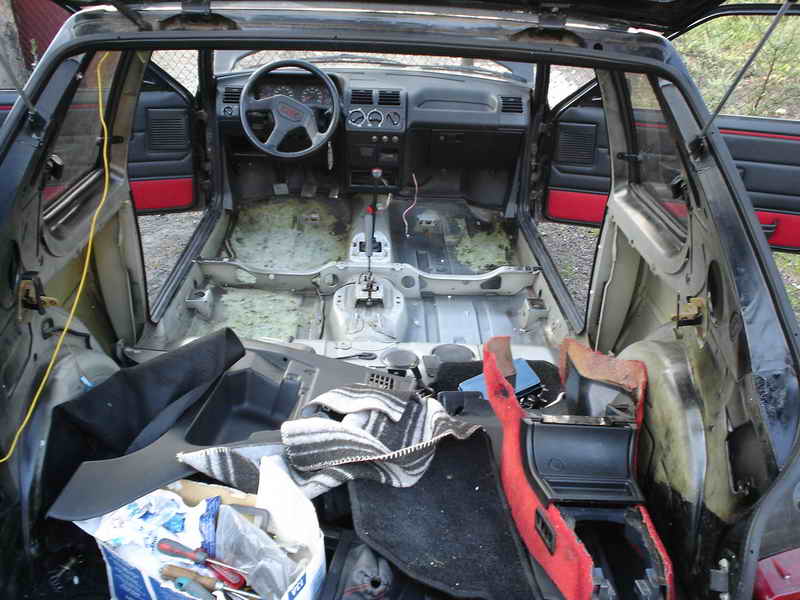

INNE:

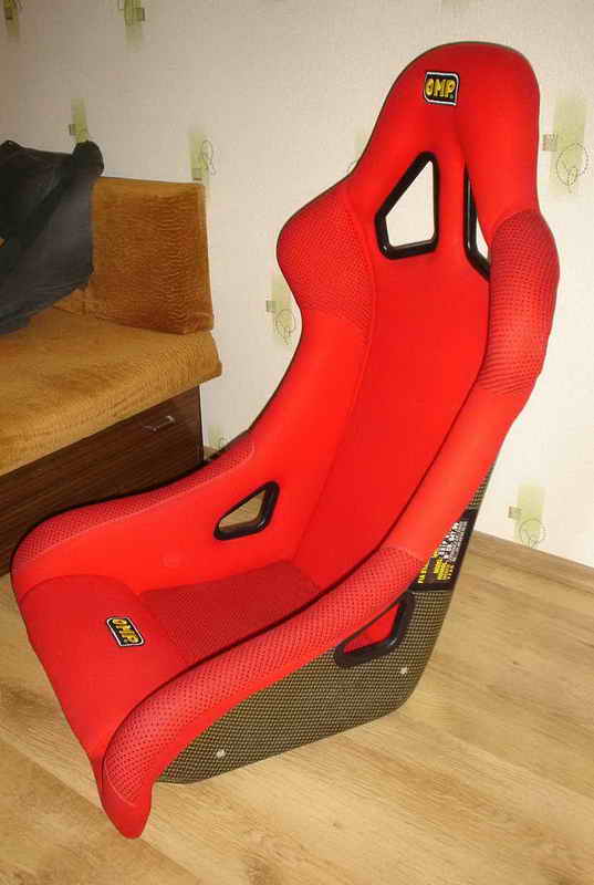

- Kubel OMP Grip
- szelki 4pkt SABELT

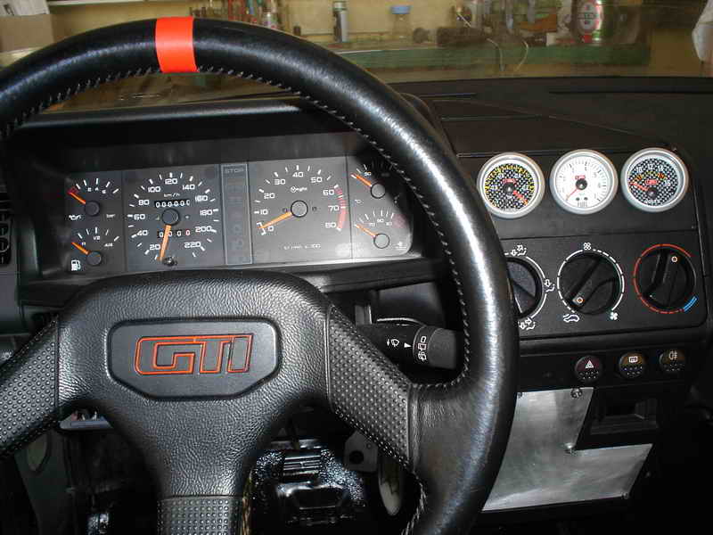

- zegary wbudowane zamiast nawiewow (podcisnienia w kolektorze, cisnienia paliwa oraz napiecia)
- 3cie swiatlo stop VALEO
- zapinki SPARCO
- akumulator wewnatrz
Na dole troche zdjec!

kto robil glowice?
stef
Posty: 995
Posiadany PUG: 205mi16
Numer Gadu-gadu: 4896812
Lokalizacja: okolice Lublina
Post autor: stef »
Kanaly obrabialem ja! Zawory, gniazda i szlif zaklad na podstawie ksiazki: Modern Engine Tuning!

Czemu zdecydowałeś się na przerabianie kolektora zamiast założenia od 306Gti?

Czemu, poniewaz mialem seryjny kolektor i uznalem, ze nie ma sensu wydawac dodatkowej kasy na ten od 306GTi skoro w dalszych planach bede mial i tak kolektor z kwasowki!
Na angielskiej stronie podejrzalem, ze taka przerobka nie jest skomplikowana i sie sprawdza!

To jest na stronce http://www.205gtidrivers.com > engine conversions > mi16 1.9 conversion (c_w). Kolektor skraca sie przy jego koncu i odpowiednio pochyla. Wrzuce zdjecia jak bede mial to za soba, ale to dopiero po tym jak silnik trafi do komory:) - bedzie mozna odpowiednio przymierzyc, przyciac i zespawac!

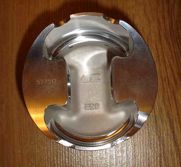

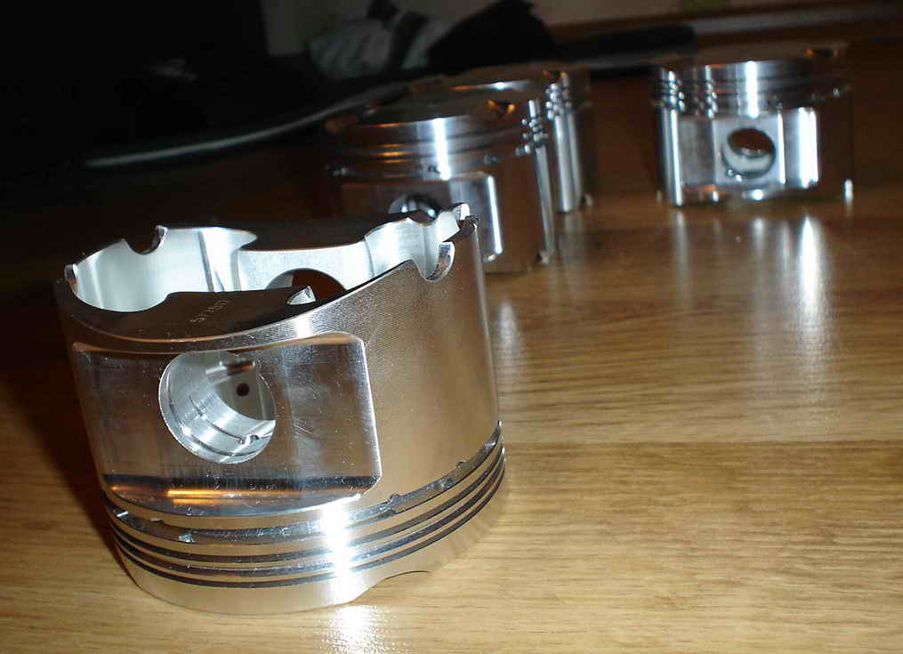

Hahah wreszcie mam upragnione kute tloki JE:)
Wiecej zdjec moich poczynan na http://www.gti.peugeot205.pl/gallery/stef
Wypasione te tłoki..ile taka przyjemnosc kosztuje ?
Banita
Posty: 4993
Post autor: Banita »
oficjalna sklepowa cena waha sie w okolichach 2,5k z pierscieniami
PS -Ladna pozowana fotka :D
