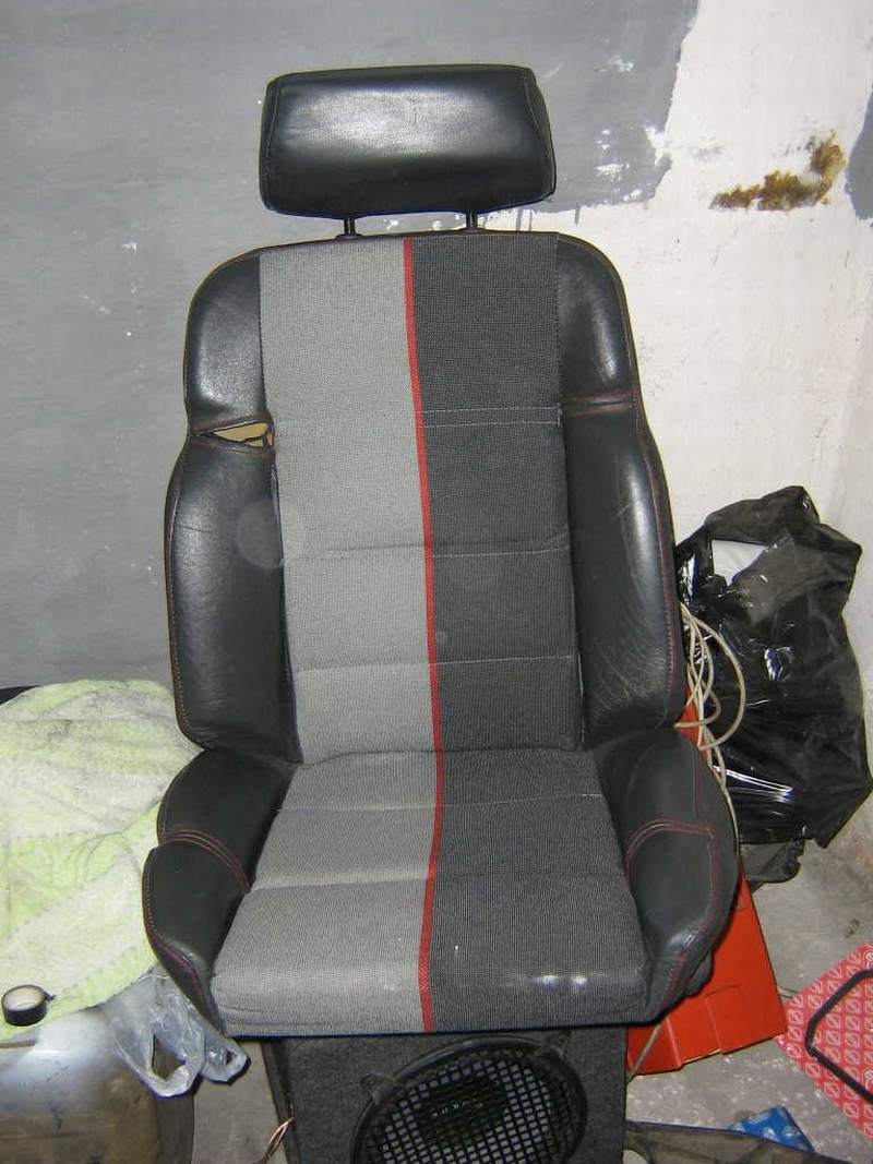

chodzi mi o to zeby to wyprac i podreperowac gąbki na boczkach. jak to zdjąc to obszycie :)

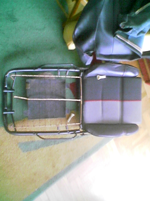

Ja ostatnio mialem fotel od GTi w czesciach, wiec tak: ogolnie ramy sa wymienne, ale nie warto sie bawic w przekladanie mechanizmu, juz lepiej przelozyc gabki. Zeby sie do tego zabrac trzeba fotele wykrecic, zdjac wszelakie plastiki, od dolu zdjac takie miedziane zapinki (duuuuzo ich jest, sa twarde i ciezko to idzie) potem na laczeniu zapinki, zeby mozna bylo zdjac dol i odchylic samo oparcie (bez boczkow). Teraz mamy kolejne psychiczne zapinki (pogna sie przy zdejmowaniu, a potem zakladac je to bedzie mordega) :/ Jak je zdejmiemy to cala gabka idzie w gore i zostaje nam sama rama. Przekladamy z drugiego fotela gabki i skladamy w odwrotnej kolejnosci. Zycze szczescia i duzo czasu.

ja mam dwa fotele w domu, (w którym trzeba wymienic skóre na jednym boczku i zszyc tez szwy (to samo jak u ciebie jest pekniete) - tapicer poiwiedział mi ze za 100zł mi to zrobi...
obydwa siedzenia sa bez prowadnic wiec moge sobie to lepsze sioedzenie załozyc na kierwcy miejsce i do tego musze zmienic na drugą strone to pokrętło (zdjąc z jednej strony i założyc na drugą strone) i niewiem czy to nasiłe wyciągnąć czy jak...

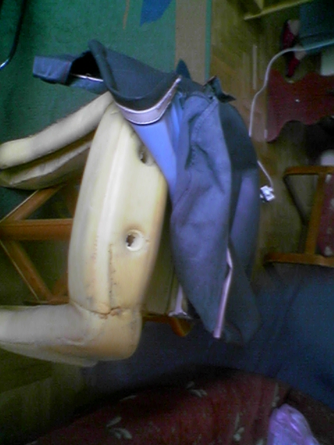

przed chwilą rozebrałem te siedzenia (siedzisko) aby zobaczyć co sie z tą gąbką stało na boczku :) ogólnie pękła na pól i troche jej nie ma... czym to najlepiej uzupełnic i skleic? macie jakies propozycje?

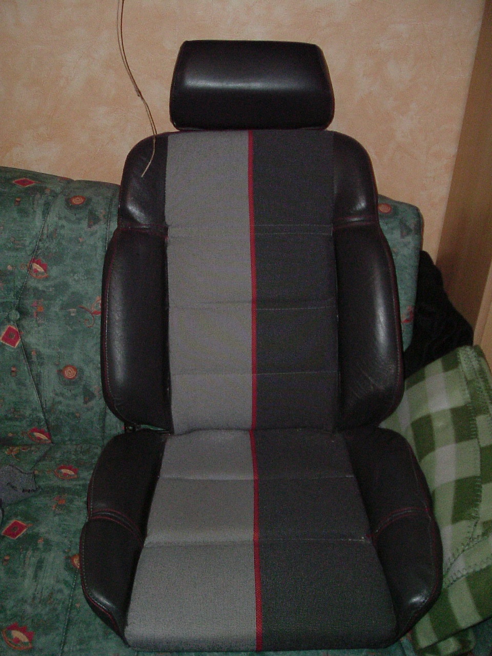

No widze że mój były fotel,później Zena został ładnie naprawiony :)
Moze masz ochote go odsprzedać :wink:

kupiłem go od golasia9 .. raczej nie odsprzedam bo juz sie napaliłem na nie i lekko porobiłem;) dzisaj bede gąbke uzupełniał na boczkach itp... a powie mi ktoś wreszcie jak zdjąć to pokrętło od ustawiana oparcia? :mrgreen:

czym można skleic gąbke która pękła :?: albo czyms to związać....
Posty: 4593
Ja uzywalem butaprenu (albo butacostam, ostatnio sporo nowych nazw sie porobilo) Cudownie nie jest, ale przynajmniej 0zl 00gr dalem za odnowienie :) Sebek: a za ile chcesz? ;] Hehehe.

ja stara gabke na rozdarciu (rozerwala je rurka) zszylem gruba nitka i na to walnalem kawalek innej gabki :)
tanio i narazie trzyma :)
