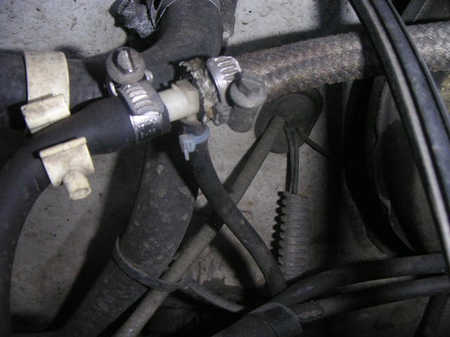

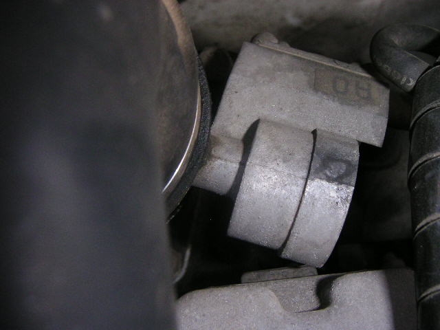

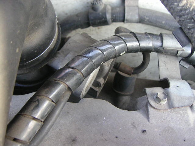

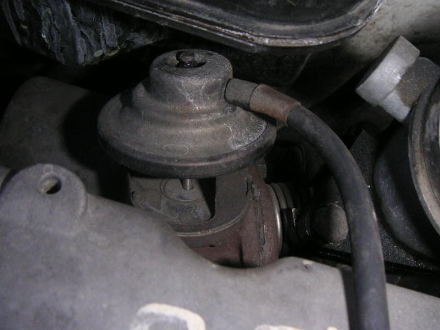

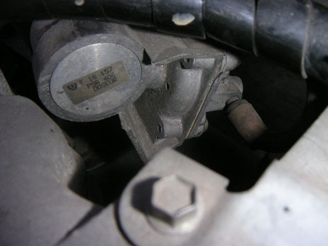

Panowie, wielkie dzięki za próby pomocy. Pomierzę kompresję, sprawdzę wtryski, luzy zaworów i cokolwiek się da zanim cokolwiek zacznę rozbierać a raczej zanim mechanik zacznie rozbierać.
Proszę tylko o wyjaśnienie jednej sprawy (ani forum, ani posiadane przeze mnie książki nt. P205 nie odpowiadają na to) - układ powrotu spalin. Tu równiez padło moje podejrzenie, może spaliny są za wcześnie zawracane do cylindrów i kiedy silnik jest zimny, to go za bardzo przydusza. Jak to w ogóle działa?
Otworzyłem maskę i po lewej stronie (stojąc na wprost maski) kolektora dolotowego z kolektora wydechowego wystaje taki mosiężny "grzybek", od góry wzdłuż osi podłużnej wchodzi do niego wałek od góry zakończony śrubką. Wychodzi z tego wąż (kabel), ale za cholerę nie wiem gdzie on idzie, bo wchodzi do wiązki (taka niby spirala), do której wchodzą przewody od pompy wtryskowej oraz przewód od takiego ustrojstwa zamocowanego z kolei z prawej strony kolektora dolotowego. Dalej te kable/ przewody idą: dwa do jakiegoś gniazda umocowanego niedaleko zbiorniczka wyrównawczego płynu hamulcowego (podejrzewam, że to sterowanie elektrozaworem pompy wtrsykowej) a jeden do trójnika na wężu łaczącym pompę wspomagania hamulców z serwem.
Kto widział jak to wyglada w tym silniku czyli 1,9D, pewnie wie o co chodzi, jeżeli ktoś tego nie widział a mógłby pomóc, to mogę porobić zdjęcia.
W każdym razie na tym mosiężnym grzybku jest opis: GR 39 France
Na tym ustrojstwie zamocowanym z prawej strony kolektora dolotowego:
F 18 157
PSA 406
DOSEUR
(notacja zgodna z wierszami, czyli napis w trzech wierszach).
Chodzi mi generalnie o to, że jeżeli jest zamontowany ten mosiężny grzybek, na tym mosiężnym grzybku jest ten wałeczek, który pełni funkcję pewnie jakiegoś popychacza i jest na tym śrubka to:
1. Jest to jakiś element regulacyjny - termiczny lub ciśnieniowy.
2. Jeżeli to coś odpowiada za regulację czegoś, to pewnie może się psuć.
3. Śrubka na końcu wałeczka/popychacza wskazuje na to, że można to
regulować.
Dobrze kombinuję? Proszę, aby ktoś mi to wyjaśnił. Potem juz nie zawracam głowy i jeżeli udzielone rady nie pomogą, to auto jedzie na warsztat.
