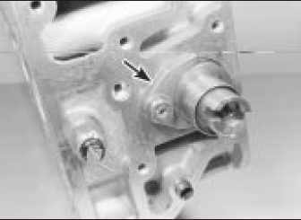

Witam!
Ostatnio jak wymieniałem olej, to sobie lookałem po silniku i odkryłem, ze tuż pod aparatem zapłonowym w głowicy wkręcony jest czujnik..czegoś tam...ale nie dochodzi do niego zaden kabelek..i nie ma kabelka wolnego, który by mógł tam gdzieś dyndać odczepiwszy się wpierw..
Od czego ten czujnik?
Dosłownie centralnie tuż pod aparatem zapłonowym...ten na fotce. ( nie sugerować sie strzałką oczywisćie )
Untitled 1.jpg (35.92 KiB) Przejrzano 9324 razy
Posty: 4918
czujnik zagotowania plyny chlodniczego, pownien byc podlaczony 8)
Ma uruchamiać czerwoną lampeczkę obok wskaźnika temp ? Jesli tak, to nie jest to, bo u mnie ta lampeczka działa... :|

W takim razie czujnik, ktory wskazuje wartosci temp. plynu - ale nie bardzo widze o ktory chodzi wiec strzelam :)
No oki..tylko co ma tę temp. odczytywac? Bo u mnie obydwa wskazania które są na desce działają...( wskazówka i "światełko"). :roll:

Nie wiem dokladnie o ktory czujnik Ci chodzi. Sa 3 czujniki: 1) wskazujacy dokladna temp. 2) zapalajacy kontrolke ostrzegawcza 3)przekazujacy wartosc temp. do sterownika ! Powiedz czy ten czujnik jest 1 czy 2 pinowy?
Jedno..to jestdokładnie ten co widać go na załączonej focie..( troche ta strzałka myli wzrok, ale nie zwracaj na nią uwagi..) :mrgreen:

u mnie tam byl czujnik od przegrzania, czujnik do wskaznika byl w obudowie termostatu.

To ja tu czegos nie rozumiem! Oba wskazniki Ci dzialaja? Lampka sygnalizujaca przegrzanie i wskazowka pokazujaca dokladna temp?
Dokładnie tak..działa i wskazówka i lapka czerwona od przegrzania...
a ten czujnik po prostu jest wkręcony, ale nie podłączony elektrycznie..
W aucie wszytsko działa, ale dociekam tak zupełnie z czystej ciekawości...

No to jest dla mnie bardzo dziwne skoro dzialaja Ci dwa wskazniki a wychodzi na to ze jeden czujnik nie jest podpiety :) Cuda czy co?
No własnie dlatego nic nie qmam...
Posty: 4918
zrob zdjecie tamtego miejsca moze masz o 1 czujnik za duzo :)

pewnie było kilka rodzajów rozmieszczeń tych czujników raz w głowicy raz w obudowie termostatu (u żaboli to normalka :twisted: ) i masz podmienioną np. obudowe termostatu i sie zrobiło za dużo czujników :)
ot taka moja teoria :mrgreen:

dziwne.mam silnik na dwóch gaznikach i tez mam jakies czujniki niepodłączone przy aparacie,na obudowie sprzęgła i i jakiś tam jeszcze.do czego to jest :!: może pozostałosci po silniku na wtrysku
