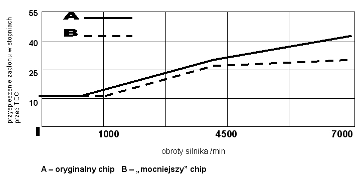

Zaplon jest przyspieszony, tzn. iskra pojawia sie zanim tlok dojdzie do gornego polozenia (TDC). Jest to podyktowane predkoscia rozchodzenia sie plomienia. Gdy silnik ma wieksze obroty, tlok przesuwa sie w gore szybciej, zaplon musi byc bardziej przyspieszony niz na wolnych obrotach, tak zeby plomien zdazyl sie "rozejsc".
Gdy mieszanka paliwowo - powietrzna jest optymalna, wtedy plomien rozchodzi sie najszybciej.
Zwykle mozna opoznic zaplon w stosunku do oryginalnego, np. gdy jezdzisz na lepszym paliwie. Ale gdy za bardzo opoznisz zaplon, iskra pojawi sie pozniej, wtedy w sprezanej mieszance moga juz pojawiac sie wieksze krople paliwa, plomien wtedy bedzie rozchodzil sie wolniej i pojawi sie spalanie stukowe.
Sztuka polega na tym, zeby zaplon ustawic w optymalnym momencie, czyli zwykle nieco pozniej niz oryginalny.
Zaplon wtedy jest opozniony w stosunku do oryginalnego, lub mniej przyspieszony ale dalej jest przyspieszony bo iskra musi pojawiac sie przed TDC a nie po TDC
Oryginalnie mieszanka jest zwykle ubozsza ze wzgledu na toksycznosc spalin, w takiej mieszance plomien rozchodzi sie wolniej niz w optymalnej. Dlatego fabryka ustawia zaplon troche wczesniej niz gdy bedziemy lac wiecej paliwa i dodatkowo unikac paliwa gorszej jakosci i o mniejesze liczbie oktanowej.
Zalaczam obrazowy wykresik - nie wiem jak jest dokladnie w mi16. Uwazam, ze Fox ma problem ze zle ustawionym zaplonem. U niego ta poprawiona krzywa B jest za nisko na wysokich obrotach. Zeby bylo wszystko dobrze powinna byc moze tylko troche nizej od oryginalnej (A).

Nie wiem skad to masz ale:
Wykres jest do kitu, bo od pewnych obrotow wykres opada, a nie rosnie.
Spalanie stukowe przy paliwie o zbyt malej wartosci oktanowej powstaje w skutek tego, ze plomien rozchodzi zanim tlok znajdzie sie w gmp. Wyzsza oktanowosc -wolniej sie pali i ten efekt nie wystepuje.
Sportowe chipy musza byc dopasowane do przerobek w silniku, bo np po planie glowicy zaplon musisz opoznic. Ten moze miec opozniony lub przyspieszony w stosunku do serii. Zalezy do jakeigo silnika byl robiony. Jesli do niemodyfikowanej serii, to prawdopodobnie nieco przyspieszony.
Tak na marginesie -ja bym sie chipy w tych silnikach nie bawil, bo to wiele nie da, a moze bardzo zaszkodzic...

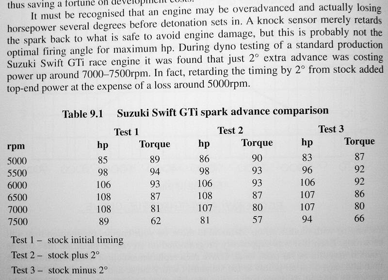

Jeszcze dodam cos z takiej jednej ksiazki, na ktora wielokrotnie sie powolywalem - jakby cos mialo być zle odnosnie praw autorskich to mam nadzieje, ze moderator to usunie
