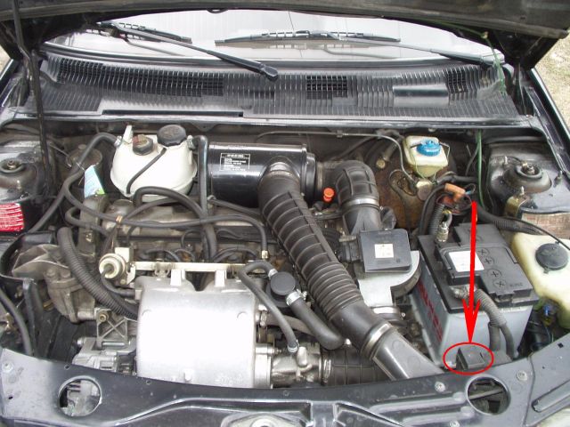

Zielona 2-pinowa kostka
Zlacza szukaj tam:

Co do tego złącza diagnostycznego to akurat w miejscu wskazanym przez Banitę tam go nie ma. szukałem jeszcze w pobliżu akumulatora ale nie ma. szlaq mnie trafi :evil:

Może nie masz złącza. W 1.6 GTI go nie było. Wiec i może w niektórych 1.9 tez nie.
