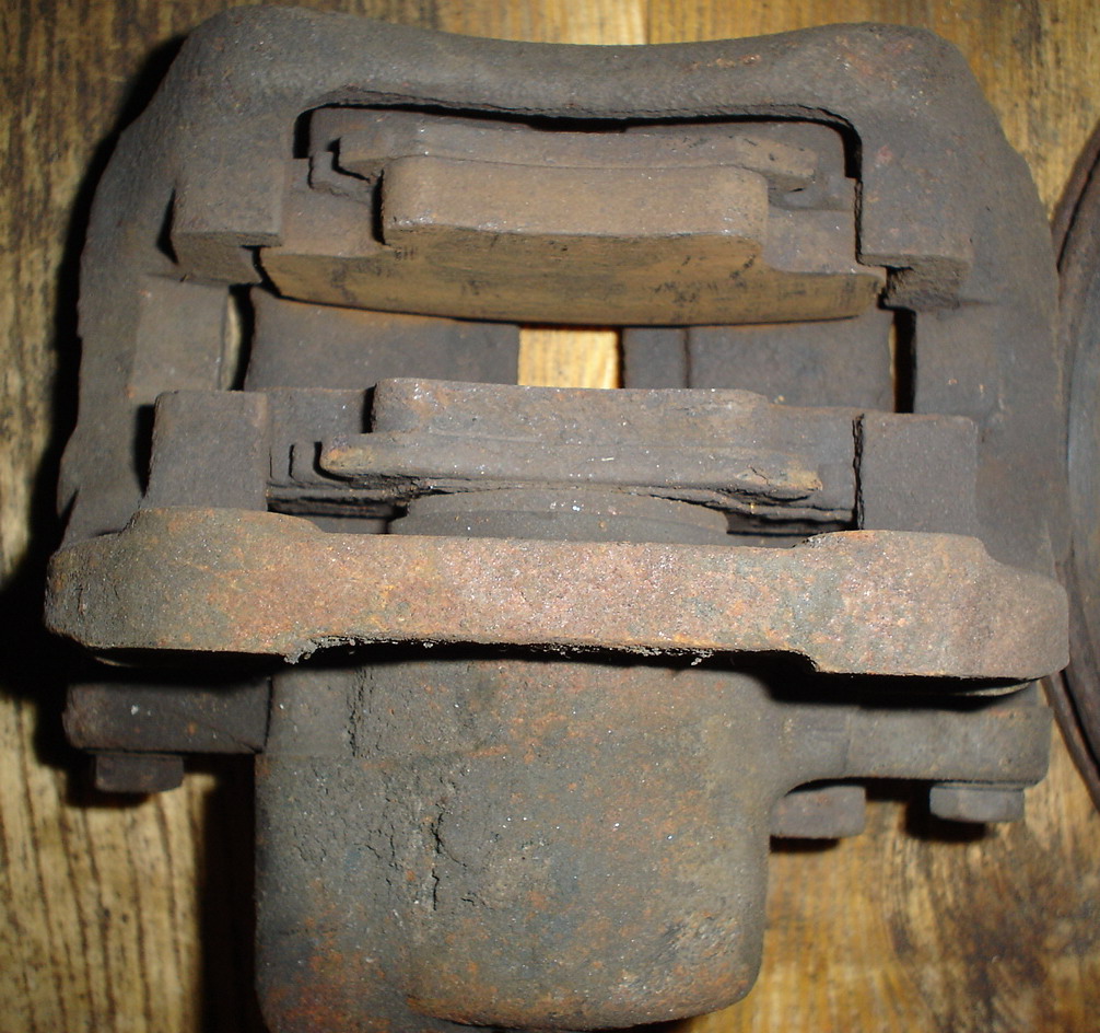

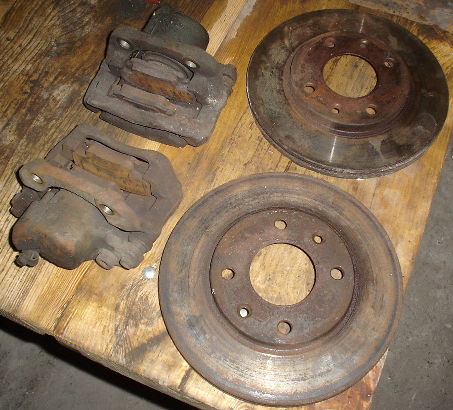

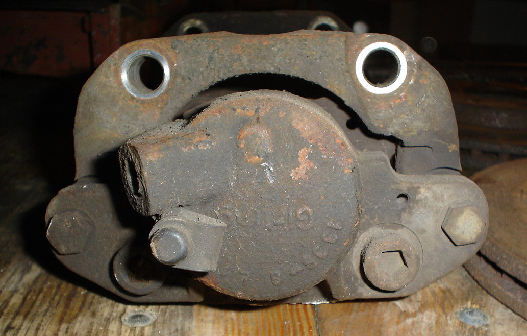

Sprawa wygląda tak że muszę zrobić hamulce, bo pękła mi tarcza i zrobił się niezły bur... . O ile nie ma problemu bo tarcze i klocki są ogólniedostępne do wyboru do koloru, to gorzej z zaciskami. Poszukuje zacisków BENDIX'A w bdb stanie z niepourywanymi odpowietrznikami i nie pozacieranymi tłoczkami i tu jest problem. Jest możliwość nabycia zacisków od 1,9 (GIRLING - jak sie pomyliłem to przepraszam, zdjecia poniżej). i tu jest pytanie czy one podpasują? Tarcze kupił bym nowe do 1,6 (podobno różnią się odsadzeniem od 1,9 - inne piasty itd) ale czy zaciski wystarczy zamienić - takie samo mocowanie? rozstaw śrub mocujących zacisk? czy przewody hamulcowe mają podobne podejście - będą za krótkie czy coś.

1 zdanie bo lubie konkrety, wiem to z praktyki poniewaz w ramach wkladania 1,9 zonglowalem troche piastami 1,4 1,6 1,9 i zaciskami z tych modeli 8)
plan byl taki zeby do piast z 1,6 wsadzic zaciski i tarcze z 1,9 niestety przy probie wlozenia zaciskow pojawil sie problem w roznicy odsadzenia, wiec dalem tarcze z 1,6 a zaciski z 1,9. pasowac pasuje jak hamuje nie wiem bo samochod stoi. Lepiej ci teraz :P ?
