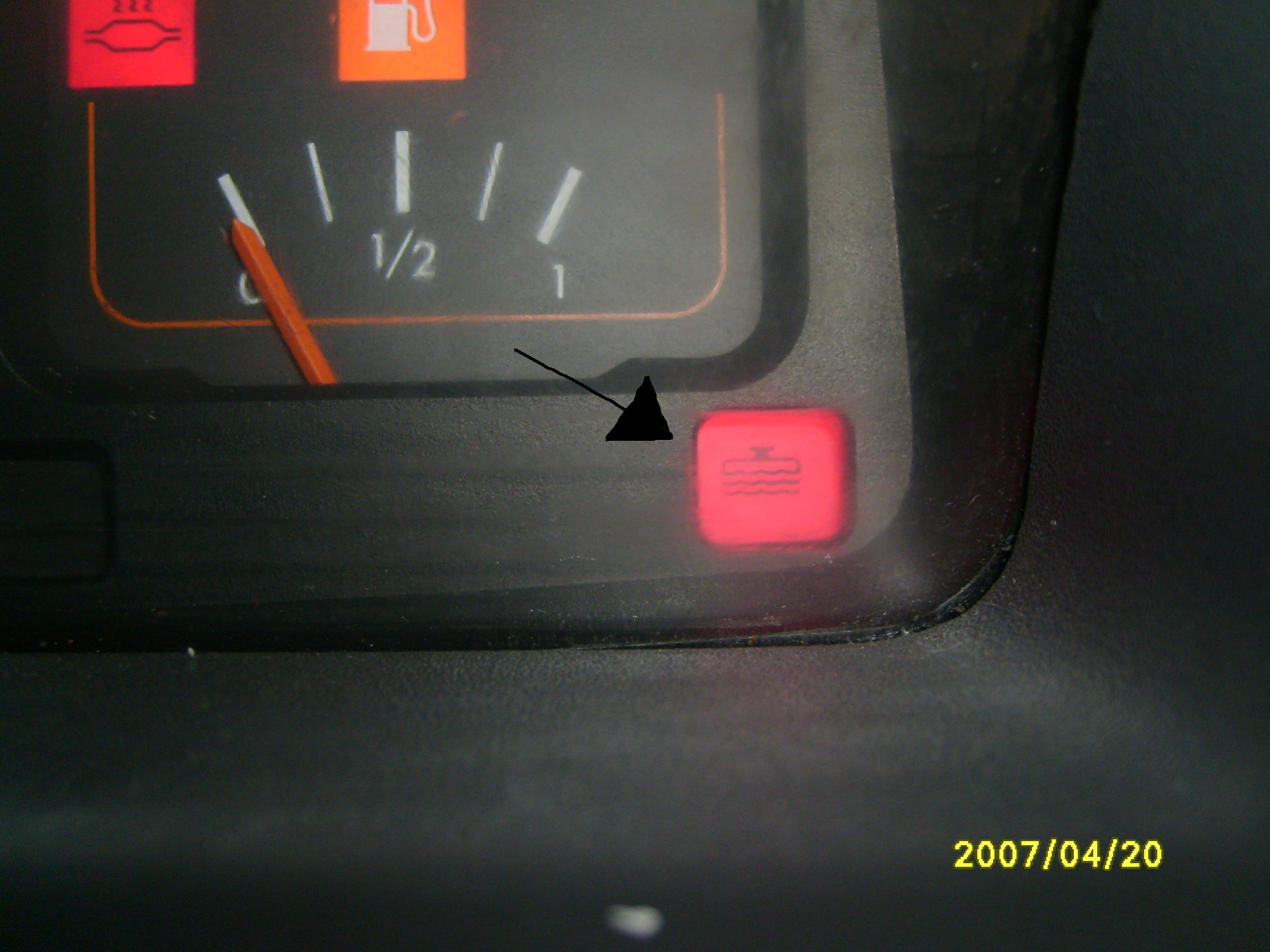

witam serdecznie wszystkich, mam peugota 205 i od jakiegos czasu swieci mi sie kontrolka, zalacze fotke bo nie wiem jak ja opisac.'
pozdrawiam serdecznie i prosze o szybka odpowiedz :)))
Zatankuj! :P A tak serio to wyglada na kontolke sondy ;]

to dotyczy plynu chlodzacego, czujnik w chlodnicy poziom plynu :)!!

ale płyn w chłodnicy mam wlany na maxa bo gdzies juz slyszalam ze to moze od tego sie kontrolka swiecic, ale mimo to kontrolka dalej sie swieci ;//
Prtoblem twki zatem w dobrym odpowietrzeniu..puki nie odpowietrzysz dokładnie, bedzie sie świeciła..znam to z autopsji...

a swieci ci ona caly czas ?? od razu po odpaleniu ??
tak jak mowi Orfister albo moze czujnik sie zawiesil (bo tam w nim jest tzw plywak :))

Orfister pisze:Prtoblem twki zatem w dobrym odpowietrzeniu..
albo czujnik sie zrypał...to było u mnie ;)

Dla świętego spokoju zawsze możesz odpiąc kontrolke. Wiem, że w niektórym serwisach, jak sobie nie mogą poradzić z usterką, to właśnie takie bajery robią! :)

to jest od płynu chłodniczego? ;/ przeciez niby to jest kontrolka sondy lambdy czy katalizatora;/... juz tyle wersji słyszałem ze juz niewiem co to tak naparwde znaczy.... mi sie nie raz zaswieca podczas jazdy na chwilke..
a tak naparwde to chyba nikt nie wie na 100% co to jest... :P :mrgreen
łe sooryyyy zdjecie mi sie na początku do połowy tylko wgrao... i mysałem ze to ta gorna w prawym rogu :P ta dolna to od płynu... fakt :)
u mnie po wymianie i odpowietrzeniu też potrafiła się świecić... byłem w trasie, więc zastosowałem dość ryzykowny sposób odpowietrzenia - poprzez korek chłodnicy :)
możę przepływ nie był duży jeszcze (chociaż chłodnica do połowy :wink: ) gorąca
odkręciłem lekko, pozwoliłem wydostać się parze (odkręciłem w rękawicach i wogóle :P)
i dopiero wtedy był spokój....
Jak jest dobrze odpowietrzone, nie bedzie się swiecić...
nie jestem pewien, ale podejrzewam, ze ten czujnik co podaje napięcie na ww lampeczkę mierzy ciśnienie w zbiorniczku wyrównawczym. :?:
Jesli jest zapowietrzony układ, to cisśnienie jest mniejsze niż w przypadku niezapowietrzonego,,,taki sam efekt daje obnizenie poziomu płynu..zmniejsza sie ciśnienie nad płynem w zbiorniczku co skutkuje zaplaniem lampeczki...
Tak sobie to wykuumałem, jeśli się mulę...proszę o sprostowanie. :arrow:

u mnie czujnik od tej lampki jest w chlodniczy od gory po lewej stronie (jak stoisz przed autem)
