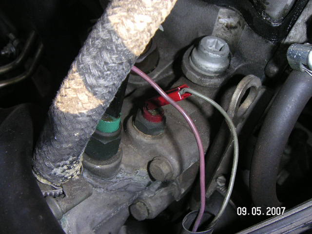

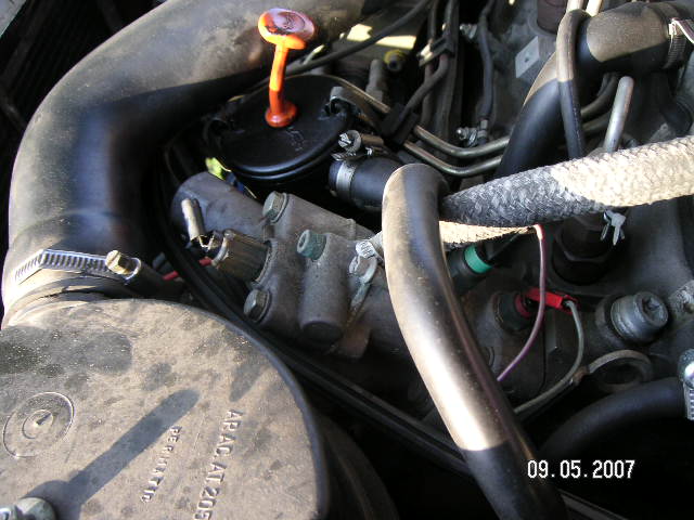

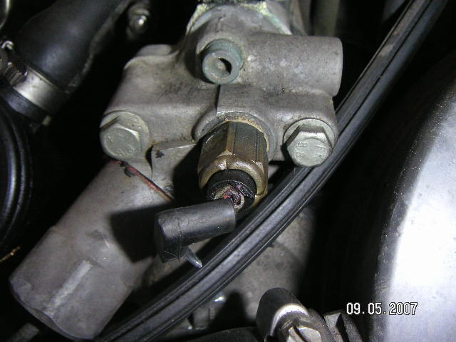

I na koniec jeszcze jedno pytanie – od czego są czujniki w obudowie termostatu. Szczególnie chcę podkreślić, ze wbrew temu co piszą tu inni jak i niektóre książki, tych czujników są trzy sztuki. Mówię o silniku XUD9Y, 1905ccm, 1990r. Na dowód foto.

A te czujniki, to ten czerwony jest chyba kontrolka od plylu, a ten zielony do wskaznika temp. (ale przeciez w dieselach nie ma wskaznika;), ciekzwe ze podlaczony , chyba ze masz TD... ) A ten trzeci ... pierwszy raz widze

Dysponuję między innymi książką "P 205, obsługa i naprawa" i jest tam zamieszczony rysunek obudowy termostatu, według którego czujnik czerwony (według zamieszczonego przeze mnie zdjęcia) to wyłacznik 110st.C, zielony to wyłącznik 105st.C, a ten z czarna wtyczką to czujnik temperatury. Nie jest napisane co te wyłączniki wyłaczają i do czego służy czujnik a cały opis dotyczy silnika 1765ccm D. Ale obudowa termostatu wygląda podobnie.
