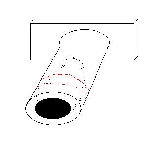

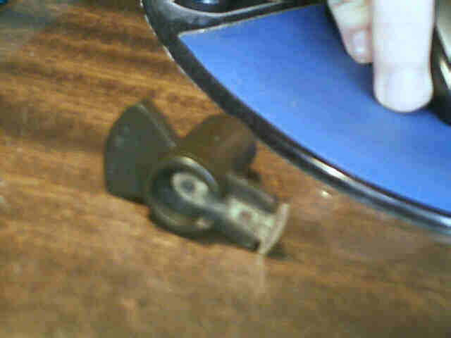

Przy wyjmowaniu i rozkręcaniu aparatu zapłonowego ułamał mi się nieopacznie palec rozdzielacza.
Rysunek przedstawia widok od strony tulejki jaka nakłada się na ośkę aparatu zapłonowego. Czarne przerywane linie pokazują w jaki sposób się wyłamało i ile.

Czerwone linie przerywane na rysunki pokazują małą próbe poskładania tego. Założyłem w tym miejscu tasme miedzianą o szerokości 6mm i pokryłem warstwą cyny o grubości ok 1mm wcześniej skleiłem to co się rozleciało. Poprzez założenie taśmy i cyny zrobił się mały kaganiec który dodatkowo przytrzymuje to co potraktowałem klejem.
Jakie sa przeciążenia na takim palcu i jaka tam może byc temperatura. Założyłem tak zrobiony patent i przejechałem 20km i zastanawiam się czy i ile to może wytrzymać i czy jest duże prawdopodobieństwo, że się rozsypie po drodze.

Jedyne obciazenie, to jego bezwladnosc i owe mielenie powietrze. Poxipol dostaniesz w niedziele w kazdym tesco czy innym hipermarkecie.

Czyli jak coś to jak najbardziej symetrycznego i osiowego tak aby dodatkowa masa nie wpływała na ową bezwładność i nie powodowała dodatkowych wibracji.

Zdjąłem wcześniejszy patant z samą taśmą miedzianą. Było dosyć ciężko i udało się dopiero po zdjęciu lutownica prawie całej warstwy cyny.
Udało mi się dopasować kawałeczek (małej szerokości pierścień) z rurki miedzianej. Wszedł na wcisk. Dodatkowo założyłem tak jak poprzednio taśmę i wszystko ze sobą zlutowałem.
Będzie się trzymać (mam nadzieję)

Palec dał radę i na razie z braku czasu będzie taki. Może w środę kupię nowy lub używany.
