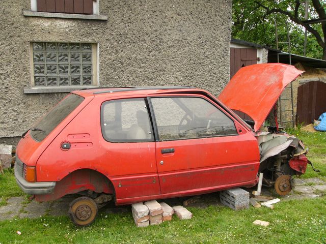

Nawinęła się okazja. Po sąsiedzku znalazłem troche rozbite 1,9 Gti 122 km. Kupiłem je w takim stanie jak na zdjęciach. Auto do końca fajnie pomykało, wstępnie jestem umowiony na mały remoncik w Opolu. Tam też zostanie przeprowadzony SWAP.
Na pewno nastapi zmiana belki na tą z 1,9 GTi. Skrzynie chce zostawic z CTi, bo podobno jest krótsza niż ta z GTi.

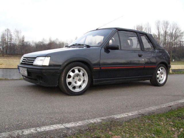

Baza to 1,9 CTi widoczne w moim profilu http://www.martin.peuget205.pl . Ważne że samochód jest w idealnym stanie blacharskim, pare poprawek lakierniczych będzie trzeba przeprowadzić, tym bardziej że na dniach bede miał inna dokładkę zderzaka :twisted: ( nie powiem z jakiego :D ).
Nie interesują mnie zmiany stylizacyjne, bo po co zmieniac takie fajne auto.

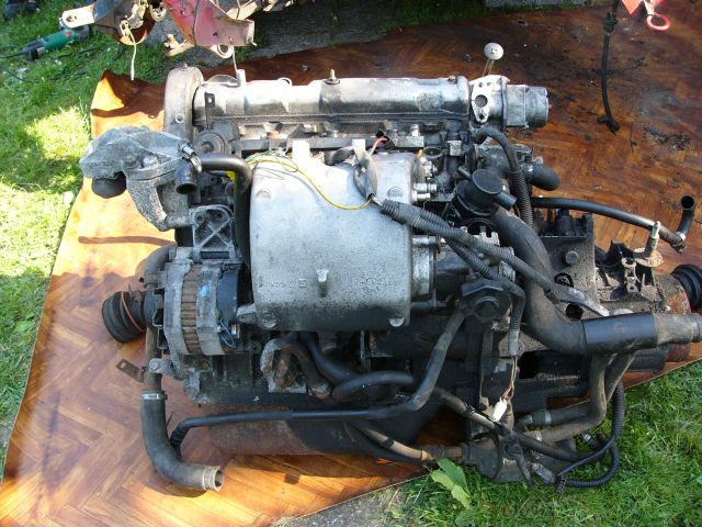

Wczoraj wyciagnalem z GTi wszystko co sie dało:silnik, wiazka, zawieszenie przód i tył.
Zabawę czas zacząć :)

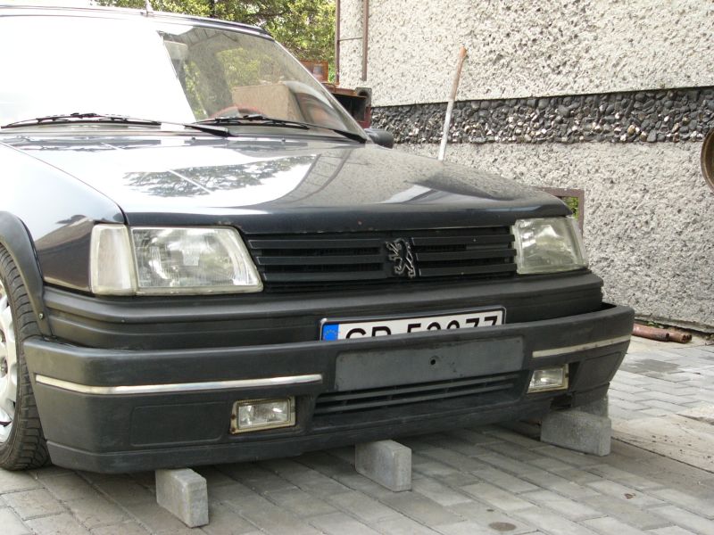

Przymiarka zderzaka z 309 jak to bedzie mniej więcej wyglądało.

no ładnie musisz umyć ten silnik.apropo zawieszenia z tył jest przyjemne do wyciągania-ale to chyba jedna z niewielu zalet francuzów.pozdrawiam i będe zaglądał tutaj za twymi przeróbkami

Skoro silnik masz na wierzchu i będziesz go jeszcze remontował to zrób z niego perełkę. Dokładnie umyj cały silnik, wypoleruj cały dolot, pokrywę zaworów. Koszt niewielki, a efekt porażający. Rób jak należy, to tylko kilka dni pracy.

Na tym forum już nic nie można ukryć. Chciałem pokazać dopiero efekt końcowy :) Już od dawna o tym myślałem. W komorze silnika ma panować ład i porządek, a dolot bedzie taki wypolerowany, że w podróży będzie można jajecznice zrobić :D

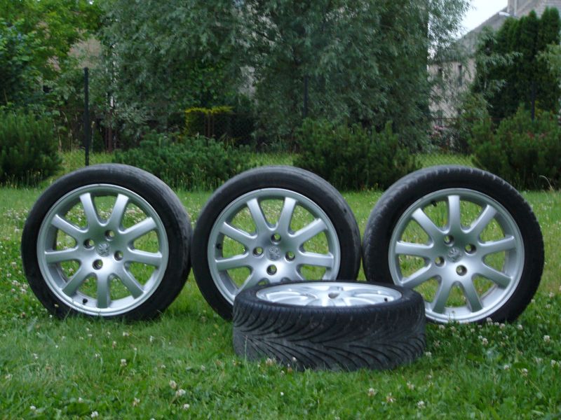

CTi bedzie jeździł w lato na takich felgach, zima speedline 15''
