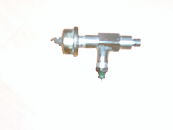

Dan
element do czujnika oleju
Post autor: Dan »
aby czujnik wskazówkowy ci działał musisz se zrobic trójnik taki jak na foto gdzie jeden czujnik jest na kontrolę oleju a drugi na wskaźnik ciśnienia , wkręcasz to zamiast czujnika oleju , w misce olejowej jest czujnik temp ale też go musisz zamienić bo orginalny jest tylko na temp graniczną
Obraz 009.jpg (23.77 KiB) Przejrzano 3715 razy
TOMBIKE
Posty: 644
Rejestracja: 12 wrz pt, 2003 6:10 pm
Lokalizacja: Gdańsk
Post autor: TOMBIKE »
gdzie to kupic i czy da sie łatwo to podmienić? Taki sam gwint itp
