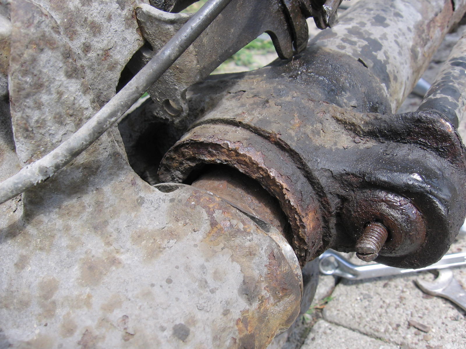

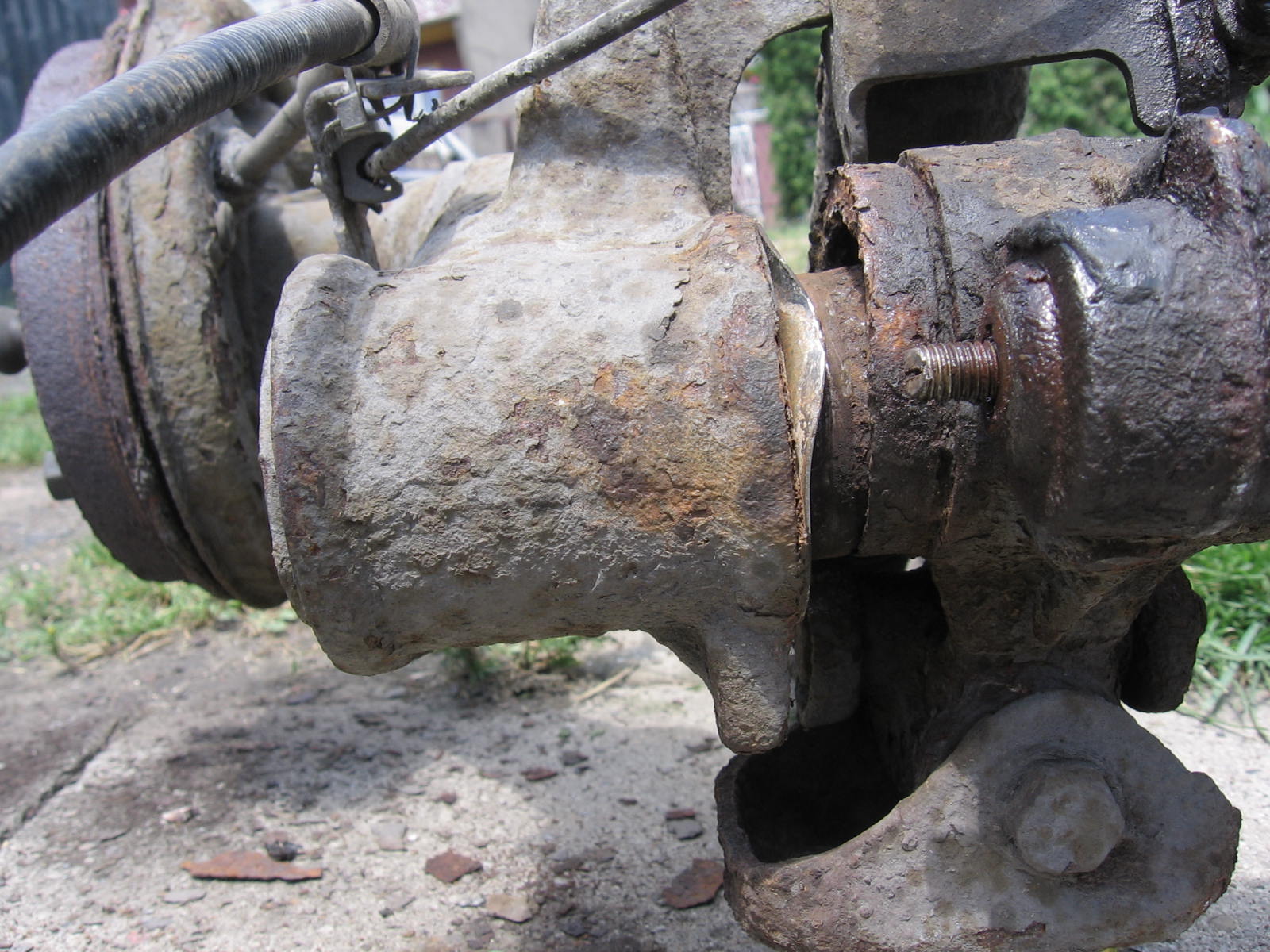

witam to chyba pierwszy moj nowy temat na tym forum i wiem ze pewnie juz było wiele razy o tym jak zregenerowac belke ale mnie akurat interesuje czy w tym wypadku jeszcze jest CO regenerowac i czy wogule jest to warte zachodu? dodaje kilka zdjęc które obrazują jak wygląda ta belka niestety belka jest w całości gdyż czopy są tak zapieczone ze wachacze w tej belce sie wogule nie ruszają juz nie mowiąc wogule o ich wyjęciu tak wiec pytanie brzmi czy z tym da sie cos jeszcze zrobic ?

ta belka to chyba w stanie rozkladu ...
Dżon Dobra Nadzieja
Posty: 995
Lokalizacja: Sosnowiec
no ale to chyba nie jezdziło na żadnym samochodzie (?) :)
wszystko się da zrobić... ale minimum 600 zł...
ja bym osobiście sie tego nie czepiał

ta jeździła ale nie da sie jej ruszyc jak była w aucie i skakałem po nim to belka sie nie uginałą tylko opony :P w moim pugu belka tez jest z jednej strony talk bardzo zajechana ale tam wszystko jest na tyle ruchome ze dało sie wogule rozebrac. w takim razie co radzicie? za ile można kupic belke którą da sie regenerowac bez tulejowania ?

nie ma reguły... możesz kupić za 50zł w dobrym stanie... możesz też kupić np za 800 całą do roboty...
powtórze... ja bym się tej belki nie czepiał... wygląda jakby była ekshumowana :D

hhehe no tak ta belka wygląda okropnie :P moja która jest aktualnie w pugu jest z jednej strony podobnie zjechana jest tylko mniej pordzewiała i wogule sie rusza :) no nic wiec zaloze ja spowrotem do pługa i bedzie stał chociaz na kołach a na tej drugiej bede jeździł az mi sie koło urwie :P moze zanim to nastapi uda sie znalejść coś lepszego

my robimy na codzień belki i Ja bym się nawet w to bawić nie chciał, wszędzie jest pełno rdzy, czopy skorodowane to znaczy że łożysk już nie ma od dawna (no i co się dziwić że stoi) poza tym widać na pierwszym zdjęciu że rura jest wyrąbana od pracy czopa bez łożysk, nawet nie ma sensu i pewnie możliwości tego napawać.
dwa czopy 240zł
dwa zestawy łożysk gęstych 150zł
robocizna 250-300zł
a i tak na 100% rura jest do wymiany
chyba teraz masz jasność

Sebek pisze: widać na pierwszym zdjęciu że rura jest wyrąbana od pracy czopa bez łożysk, nawet nie ma sensu i pewnie możliwości tego napawać.
Da sie, da sie, ale sensu specjalnego nei ma skoro moralez ma dobra belke

tylko z tego co wiem to mozna wytoczyc i wstawic tuleje ale tam juz nie ma CZEGO toczyc :P chyba ze mozliwe jest napawane ale slyszałem ze to jest kicha bo po jakims czasie znow sie to samo robi :/
tylko jak narazie moralez mi nie odpisal ile chce za belke a btw 300 km po belke jechac :P hmmm a wogule co to znaczy ze belka z xsa ma drazek w srodku to cos extra czy cos :P ?

Ja napawalem :wink:

a ile zabuliles za napawanie ? i jak sie belka sprawuje ? ile km (tyś :P) już zrobiła ?
