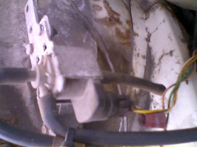

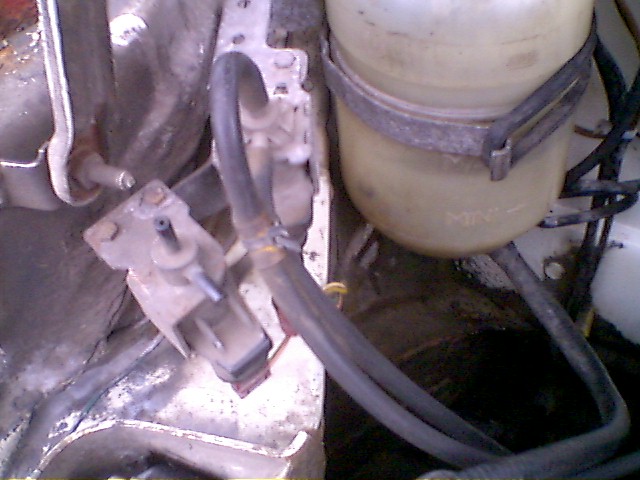

Też mam takie cudo i też w dwóch egzemplarzach i też miałem problemy ze zidentyfikowaniem co to. Z początku myślałem że powinno to pompować powietrze ale nie pompuje tylko odcina jego dopływ (sprawdzisz czy działa jak podłączysz pod akumulator). Jak chcesz to mogę podesłać Ci foto jak to jest u mnie podłączone. Mam gaźnik solex pbisa12 ale do webera też idzie to podpiąć.

W Greenie (gaznikowcu - TU3A czyli na Solexie? chyba tak, nie pamietam juz) na 100% mam dwa..Na fotce widac... tam po lewej stronie (przed pasazerem :P)

Zobacze i moze strzele pare fotek za jakis czas, bo na razie nie mam Greena pod domem ;] Jak dwugardzielowy to bedzie TU3S raczej ;] Postaram sie jutro miec te fotki albo chociaz opis co i jak.

Ok - nakrecilem filmiki telefonem. Rezyserem ani kamerzysta nie bede. Aha - zielony z tego filmiku znalazl w koncu swoje miejsce pod gaznikiem zaraz obok zoltego ;] Ale jakos dwa lata bez tego chodzil i nie mial nic pzeciwko. Aha - spakowane rarem, bo nie dalo sie dodac pliku *.3gp ;] Jak odtworzyc 3gp to na 100% znajdziesz w necie ;] Aha i nic tam nie jest obciete :P To jakies odpowietrzenie czy cos.
