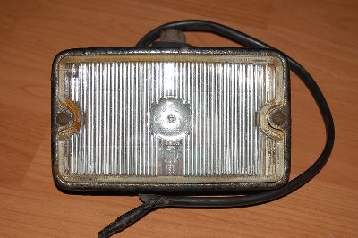

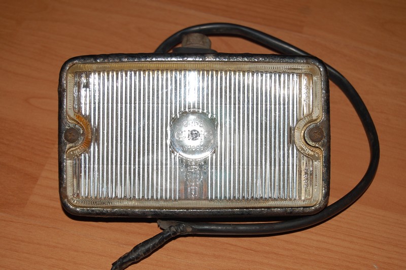

Witam,
mam prosbe - podajcie mie orientacyjny wymiar (wysokosc i szerokosc) orginalnych halogenikow od GTi.
Bede bardzo wdzieczny

Przed chwilka zmierzyłem swoje, od Gti, oto wymiary : 155x95x85 (długość x szerokość x głębokość )

Wymiary oryginalnego halogenu drogowego SIEM 14710 to 93 x 155 x 85 (wys. x szer. x głęb.)
Można takie nabyć za około 100zł sztuka tutaj: http://www.magnetimarelli.pl - Niestety dawno nie aktualne.
Symbol producenta takiego halogenu to LAA140.
Jako zamiennik mogą posłużyć:
CIBIE 35 Airport - 94 x 155 x 53 (wys. x szer. x głęb.)
Hella Comet 450 - 90 x 160 x 60 (wys. x szer. x głęb.)
Jacky Auto Sport (dostępne czasem jako AAA) 72903 (żółte) lub 72909 (białe) - 90 x 150 x 70 (wys. x szer. x głęb.)
