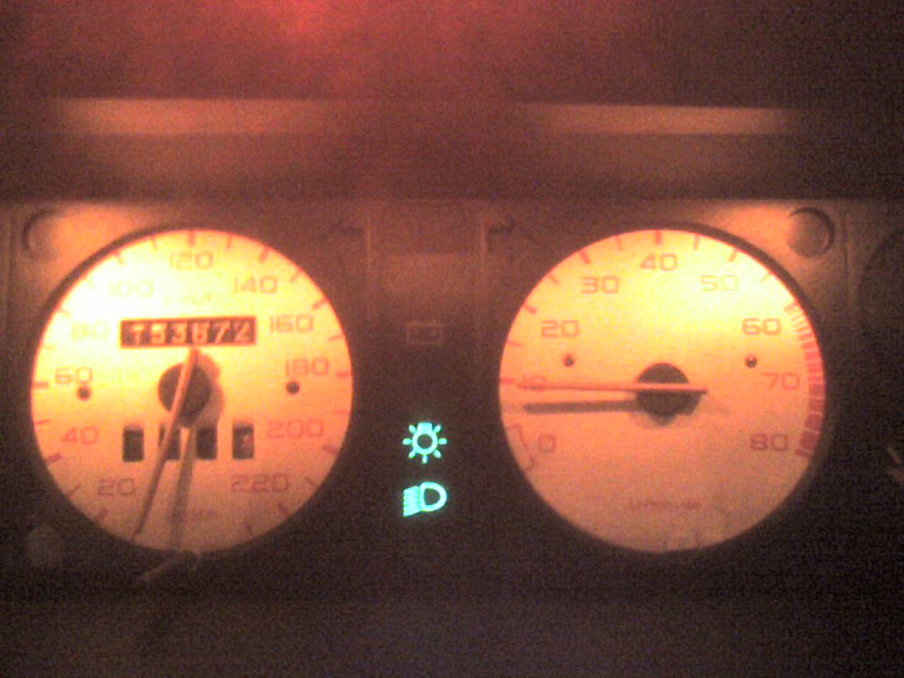

Juz po montazu. Dziekuje wszystkim ktorzy wniesli cos na ten temat na forum:) W szczegulnosci "borek_wpr" za udostepnienie swietnie wykonanej instrukcji zakladania i "Moralezowi" za post
http://forum.peugeot205.pl/viewtopic.ph ... ny#p139242 :D
:) bez niej da sie zrobic ale byla mi wielce pomocna.
Do "borek_wpr" i adminow - pomyslcie nad umieszczeniem instrukcji w poradniku, jest na prawde swietna.
Moje nowe sliczne:]
Moje nowe sliczne:]
