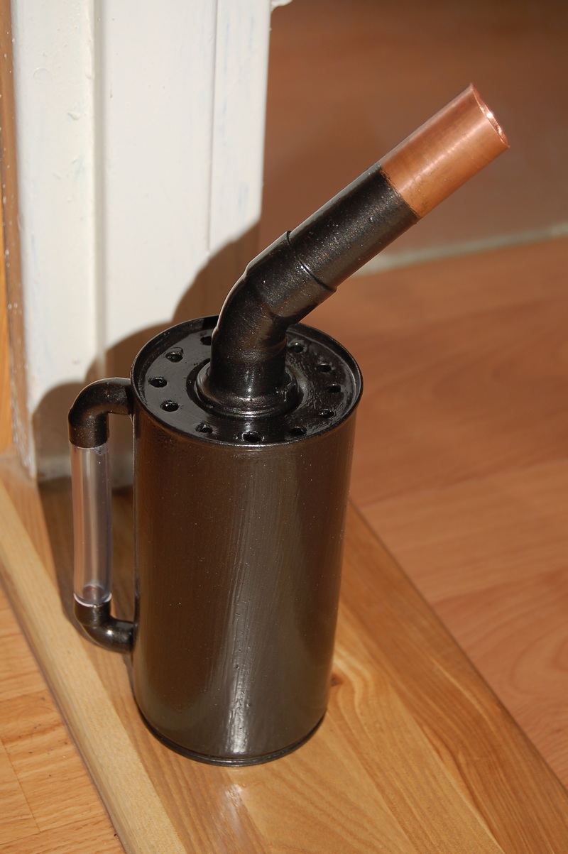

w ostatecznej wersji skróceniu ulegnie króciec dopływowy oraz pojawi się zaworek do opróżniania.
Zbiorniczek odmy..

Pałany niepohamowaną chęcią puszczenia odmy luzem, jak również totalnie zdegustowany umieszczaniem pod maską flaszki po coca coli, postanowiłem sam wykonać zbiorniczek odmy. poniżej zdjęcie zbiorniczka przed face liftingiem...

Wyglada jak czesc zabytkowego parowozu
Dobra robota. Jak kwestia odpowietrzenia? Jest, jakis filtr?

Odpowietrzeniem są otworki na górze...takie przynajmniej jest założenie.

Załozenie jest sluszne. Do calkowitego profi podejscia brakuje tylko filtra powietrza na odmie. Przez odpowietrzenie bedzie sie tam dostawal brud, ktory w konsekwencji moze znalezc sie w oleju w silniku. Co prawda bedzie to bardzo maly procent, ale skoro robic, to najlepiej jak mozna, zwlaszcza, ze kosztow inwenstycji to znaczaco nie podniesie :wink:

Słuszna uwaga....
problem w tym że wykonałem już otworki, ale to obejdę zatem w inny sposób..
od góry pójdą dwie warstwy metalowej siateczki z bawełnianym filtrem pomiędzy nimi, tak by była możliwość wymiany w przypadku zabrudzenia.
kolejne sensowne uwagi szanownych forumowiczów mile widziane.

jak w maszynie do bimbru..

Przyznaj sie skad to wziales

hehee, za mlodych lat sprawdzal zawartosc cukru w cukrzee....

spoko wynalazek! szkoda ze nie ma takich w sprzedarzy!!!! ja mam puszczony wąż o dł. 1.8m pod samochod za przednimi siedzeniami jest puszczony wolno w atmosfere...
Re: Zbiorniczek odmy..
Jakim cudem do silnika bedzie dostawal sie brud jesli ten generuje nadcisnienie? Przy czym brud musialby jeszcze grawitacje pokonac.

Nie miewa czasem dłuzej trwającego podciśnienia?
Wydawalo mi się dotąd iż nie tylko generuje nadciśnienie...hmmm
Caly czas jest nadcisnienie, w koncu to 4 gary i 4-suw, wiec w kazdym cyklu masz strzal przedmuchow, ktory jest wiekszy niz objetosc powietrza, ktora zassaja 2 idace ku gorze tloki. Nadcisnienie sie zwieksza i zmniejsza, ale podcisnienia nie ma.

No niestety nie kwasówka....
