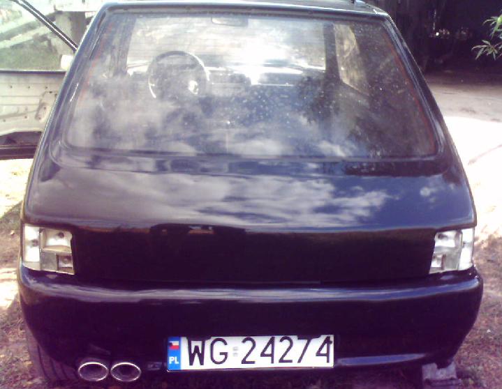

W moim gti usunąłem blendę, zlikwidowałem zamek i wycieraczkę oraz uskok naspawując blachę odpowiedniej grubości. Miejsce łączenia klapy z dospawaną blachą zalepiłem włuknem. Wszystko idealnie wyszlifowałem a pozostałe nierówności wypełniłem szpachlą , dotarłem i ponownie nałożyłem włukno i idealnie dotarłem. Na to lakier i już trzy lata śmiga bez żadnych pęknięć! :)

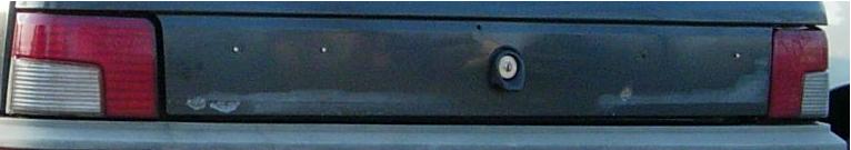

Re: Usuniecie tylnej blendy
Post autor: adik1 »
Ja zdjąłem u siebie i zonk.
Adik
Był Peugeot 205-XS 1.1 jest Mondeo 16V.
http://www.Adik.205.pl

Post autor: cejot »
Paweł_GTI pisze:W moim gti usunąłem blendę, zlikwidowałem zamek i wycieraczkę [...] Na to lakier i już trzy lata śmiga bez żadnych pęknięć! :)
Możesz wrzucić fotkę jak to wygląda, bo jestem ciekawy? :)
Paweł_GTI
Post autor: Paweł_GTI »
cejot pisze:
Sorry za jakość, zrobię lepsze zdjęcie to wrzucę.
Wyglada jak zdjecie z telewizora 8)7
Paweł_GTI
Para pisze:Wyglada jak zdjecie z telewizora 8)7
Nie z telewizora tylko z telefonu i dlatego taka jakość.
Zdjęcie sprzed trzech lat:
