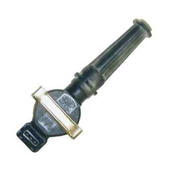

Zen co miałeś a myśli pisząc ze nie masz przewodów zapłonowych?
Czyżbyś miał cewkę jak w oplu?
W IC widzę ze do tego silnika są normalne przewody a może Ci chodziło o kable rozruchowe?
zen81
Posty: 506
Posiadany PUG: Clio
Re: Problem z GTI
Post autor: zen81 »
chodzi o to ze sa puszczone normalne kable z wiazki do kazdej z cewek i swiece wpina sie bezpośrednio w cewke- stad brak pzrewodów zapłonowych :P
Zero łaski, zero wzruszeń..

Re: Problem z GTI
Ok , problem u mnie siedzi tutaj:
Przy nierownej pracy silnika , tak jak opisalem w pierwszym poscie, po odpinaniu tych przewodow auto zaczyna przygasac ale przy jednym nic sie nie dzieje bo wlasnie on szwankuje. Od czego to sa kable i co sie z tym wiaze ???

Para to są przewody od wtryskiwaczy najpierw wymień świecę na tym baniaku jak świeca będzie ok to chyba wtryskiwacz siedzi .

Aha Para jeszcze moze być uwalona sama cewka na tym baniaku ale myśle ze to świeca
