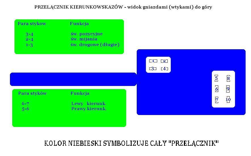

Hej.
Przekaznik kierunkow u mnie ma takie oznaczenia - jak na rysunku
Pytania:
1. czym jest R i C
2. czy ten przekaznik niezaleznie wlacza awaryjne i kierunek lewo/prawo ???
AWARIA:
- nie dzialaja mi kierunki, do nie dawna zdarzalo sie ze przestawal dzialac na jakis czas
- awaryjne dzialaja (chyba ze wyjme przekaznik)
sprawdzilem miernikiem, ze 12V pojawia na (+) gdy wlacze awaryjne, zas gdy sam kierunek to nie ... oba kierunek i awaryjne korzystaja z tego samego przekaznika?
zaczynam sie zastanawiac czy to nie przelacznik przy kierownicy nie walnal.

przekaźnik jest jeden, sprawdź kostę od przełącznika awaryjnych, gdyż kierunki przechodzą przez ten przełącznik

Za szybko sie cieszylem ... znow nie dziala :/
Wyglada na to, ze jednak to nie jest wina przelacznika przy kolumnie. Bo jednak wlaczanie lewego/prawego kierunku zwiera styki. Wiec moze zwyczajnie przerywacz padl.... ale dziwne, ze osobno obsluguje kierunki i osobno awaryjne.
Bynajmnie pofatygowalem sie juz majac zdjety przelacznik i zalaczam rysunek, na ktorym widac jakie styki sie zwieraja przy poszczegolnych funkcjach. Podejrzewam, ze podobnie ma duzo modeli
PEUGEOT 205, 1.1 TU1M, COLOR LINE, 93r.

Heh... zalozylem z powrotem przelacznik i dziala .... to jakies chore, jutro kupuje nowy przerywacz.
