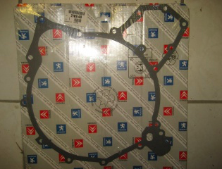

Zarówno u mnie jak w fotorelacji Kamkiler'a na obudowie skrzyni biegów jest widoczne czerwone uszczelnienie. Nie mogę nigdzie znaleźć informacji czy tam ma być uszczelka, czy tez ma jej tam nie być? Wiem, że temat trudny ale może ktoś coś wie? ;)
OK! Już wiem 8)7 ...
Dla potomnych: jest tam uszczelka o numerze OEM 210948, a wygląda tak:
Zrzut ekranu 2016-11-03 o 12.19.54.png (160.34 KiB) Przejrzano 41480 razy

Simon czy może masz też numery innych uszczelek do leżaka? Chodzi mi o uszczelki przekładni pośredniej.
