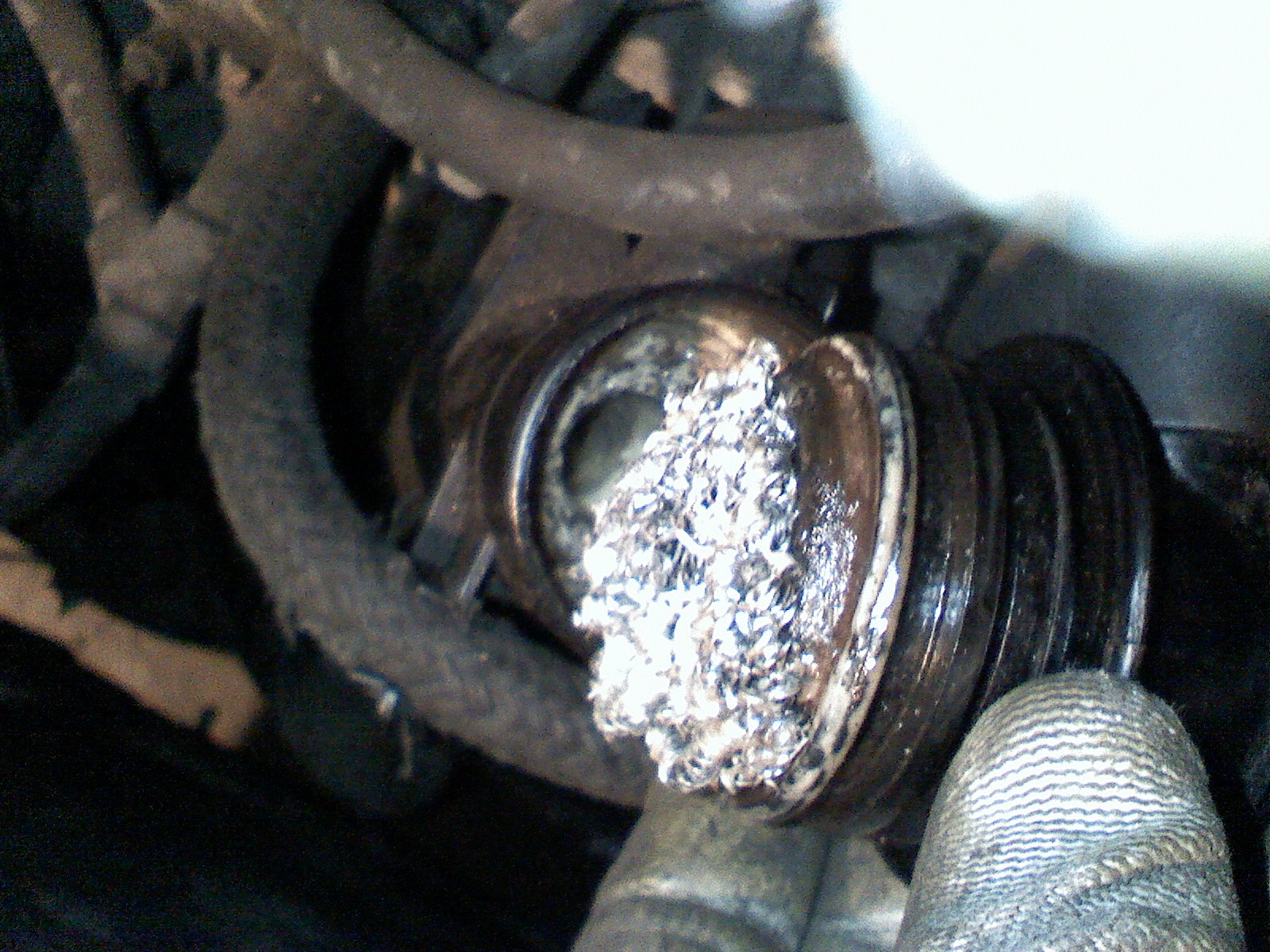

no więc dziś postanowiłem dolać trochę oleju , w tym celu "odkręciłem" korek wlewu i moim oczom ukazało sie coś takiego żółtego dziwnego
i teraz pytanie co to za dziwactwo i co z tym zrobić i też czemu mogło sie pojawić we wlewie oleju ??

To emulsja powstająca w niskich temperaturach - wynik zmieszania pary wodnej z oparami oleju...
szukaj tagów : masełko, masło, odma, itp itd...

to chyba tez objaw (chodz nie musi byc) padnietej uszczelki pod glowicą, no chyba ze robiłes duzo krótkich tras (niedogrzanie silnika). u mnie tak było w Looku jak codziennie robiłem okolo 4 km do pracy.

Zgadza się...przejrzyj moje posty na temat zamarzania odmy...
Generalnie przykra sprawa...
polecam lekturę..

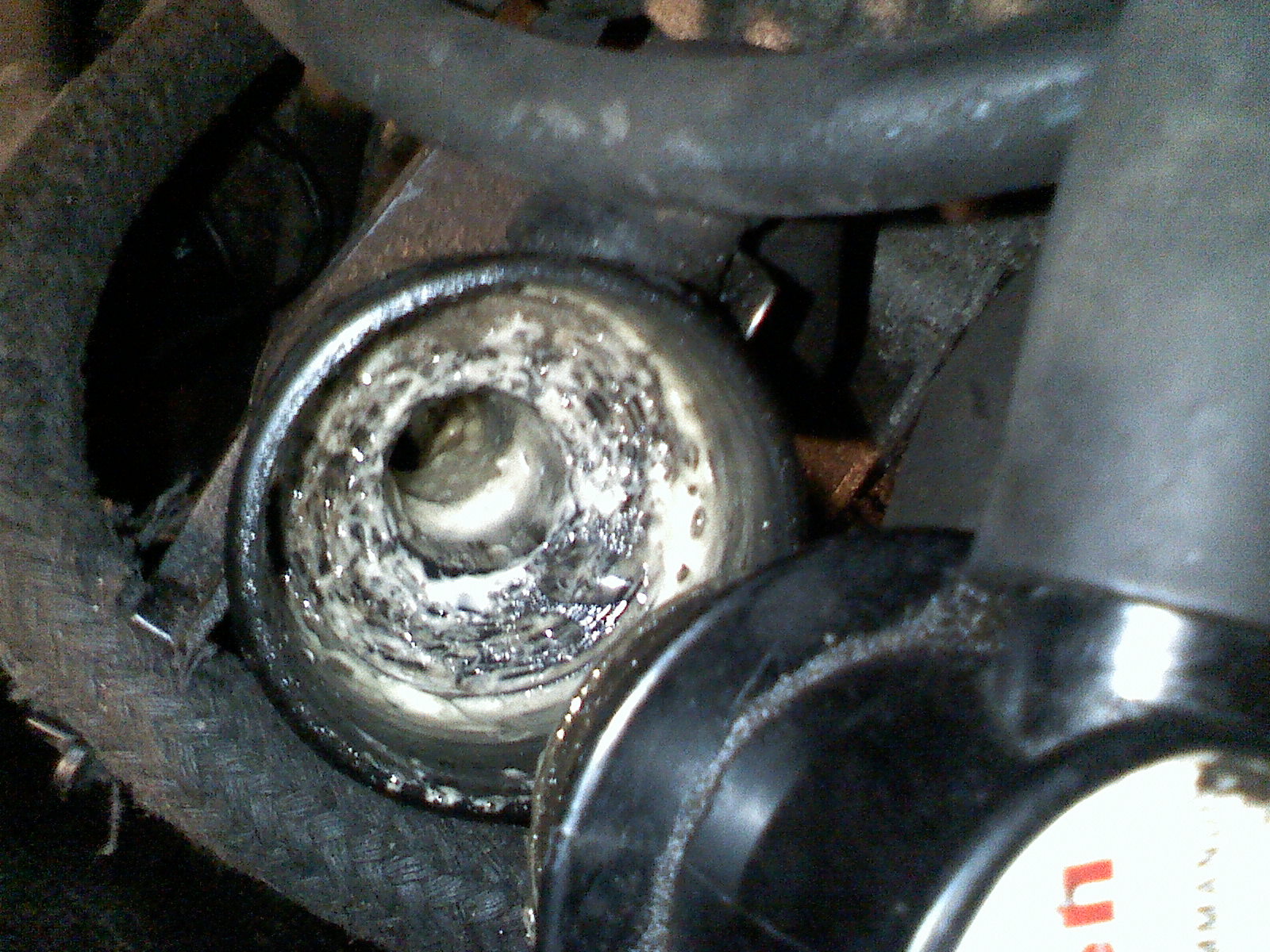

uszczelka to to napewno raczej nie jest bo 2 tyg temu była wymieniona, czyli to przez krótkie trasy tak i to jest normalne i niczego mam sie nie bać ?? rozumiem że po wyczyszczeniu tego będzie ok ?/ i można śmiało olej lać ? tylko jak daleko to masełko moglo dotrzeć ?? czy sam wlew wystarczy wyczyścić?

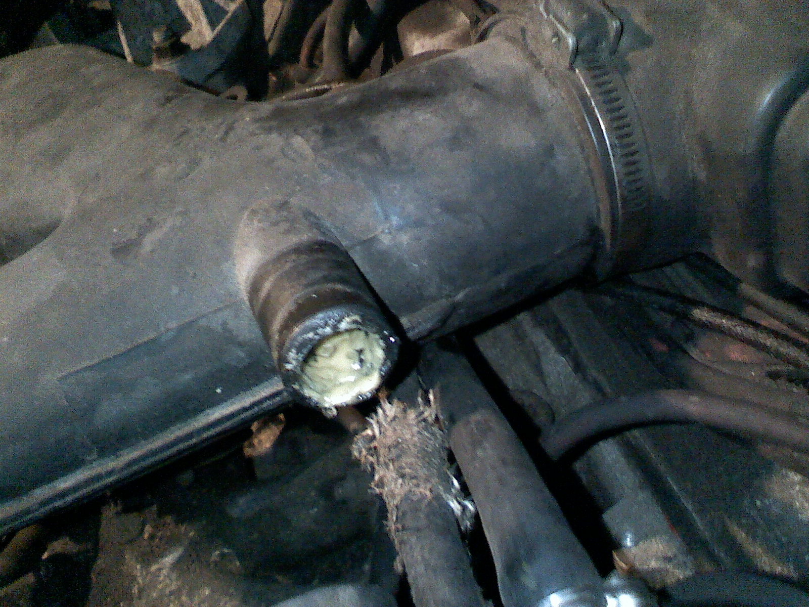

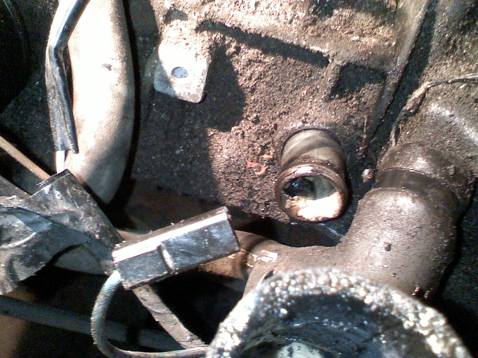

Wyczyść i sprawdź drożność rury idącej od kominka do dołu silnika, nie może być nigdzie zagięta...
możesz lać olej i jeździć, ale oczyść i udrożnij...

maslo moze byc w calej odmie plus dochodzace powyzej wezykibullet666 pisze:uszczelka to to napewno raczej nie jest bo 2 tyg temu była wymieniona, czyli to przez krótkie trasy tak i to jest normalne i niczego mam sie nie bać ?? rozumiem że po wyczyszczeniu tego będzie ok ?/ i można śmiało olej lać ? tylko jak daleko to masełko moglo dotrzeć ?? czy sam wlew wystarczy wyczyścić?
na jakiś czas lub do końca niskich temperatur

moja dobra rada.powyciagaj sobie te metalowe siatki z wlewu oleju,jesli bedzie mróz to cale maselko zamarznie i zostanie zatkane odpowietrzenie komory korbowej i olej wyleci przez bagnet.a poza tym jak usuniesz te drucianki to nie bedzie sie tak maselko osadzało.

czyli co kompletnie to wywalić ale to w jakimś celu tam chyba jest ?? czy nie?

Mi się wydaje że poszła na nowo albo to rezultat jeszcze poprzednio walniętej uszczelki! JA bym CI radził co się da "wydłubać" i zmienić olej żeby to wszystko przepłukało!
Popatrz na bagnet czy tego "majonezu" tam niema

logicznie rzecz biorac to nie moge sobie wytlumaczyc po co tam to wsadzili,ja tego nie mam i jakos nie zauwazylem nic co moglo by potwierdzic egzystencje istot pozaziemskich,czyli cuda sie nie dzieja.bullet666 pisze:czyli co kompletnie to wywalić ale to w jakimś celu tam chyba jest ?? czy nie?
