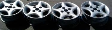

w koncu kupilem aluski 13" do mego puga
w stanie idealnym jakby nie byly jezdzone - brak rys itp. nie wygladaja na regenerowane ani nic. gosc nie dawno z niemiec przywiozl ... cena ehehe 350zl

- Załączniki
- 619442782_2.jpg (8.82 KiB) Przejrzano 4202 razy

ET sprawdzałeś czy peugeotowe?
dobierz sobie śruby do nich odpowiednie wg. ET

ET 20, a to nawet nie wiedzialem ze wg ET sie dobiera :/
4x108x65, ET20, Made in belgium.
Czy to prawda ze tam sie jeszcze jakis pierscien centrujacy, w sensie ze felga nie jest bezposrednio (jej otwor) na piascie?

A co mają śruby do ET?Sebek pisze:dobierz sobie śruby do nich odpowiednie wg. ET

W zaleznowsci od ET bedziesz potrzebowal dluzszysz lub krotszych srub.

Wydaje mi się, że ET określa o ile powierzchnia stykająca się z tarczą jest odsunięta od osi symetrii felgi. ET chyba nie określa długości otworu na śrubę - od łba śruby do płaszczyzny styczności z tarczą.

ET do długości śrub ma chyba tylko tyle, że przy niewłaściwym ET może być potrzebny dystans, żeby się koło zmieściło i wtedy dłuższe śruby... Innej zależności nie widzę. Ale przy ET 20 problemów być nie powinno.

a czy moze byc tak ze sruby od stalowek (nachylenei stozka) moga pasowac do alu ? (pomijam dlugosc)
druga rzecz .. .sruby do alu to wlasnie roznica stozkow czy tylko dlugosci sruby ?

Nie jest to różnica pomiędzy alusami a stalówkami, a raczej kwestia tego co wymyślił dany producent. Zdarzają się też śruby ze sferą, a nie stożkiem.
Teoretycznie śruby od stalówek mogą pasować do alusów.

Zgadza się, ja np. przy swoich "made in england" mam półsferyczne śruby od naszych stalówek i jest ok, do gniazd w feldze pasują idealnie.

przy ET 20 zakładaj na normalne śruby
bez żadnego dystansu

odkrece dzis jedna srube od kola i sprawdze jak wchodzi do alusa, czy stozek ze stalowki pasuje do stozka z alu i dlugosc sruby czy bedzie ok
edit:
stozek od sruby (do stalowek) chowaja sie w pelni w alu i po drugiej stronie wystaja jakis 1cm, moze tyci wiecej, ale jakos nie wiem czemu mam wrazenie ze to nie bardzo bedzie ok bo stozek w alu wyglada jakby w ksztalcie trojkata a sruby ten stozek maja w ksztalcie luku. a nie chcialbym rozjechac otworow w alu
edit:

Stożek śruby/nakrętki ma przylegać całą powierzchnią do gniazda.
Montaż śrub/nakrętek które stykają się tylko obwodem z gniazdem po pewnym czasie uszkodzi felgę.

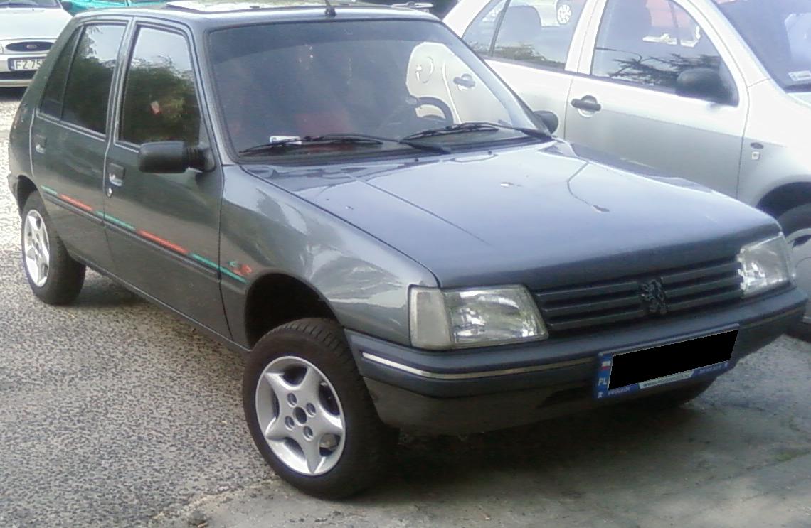

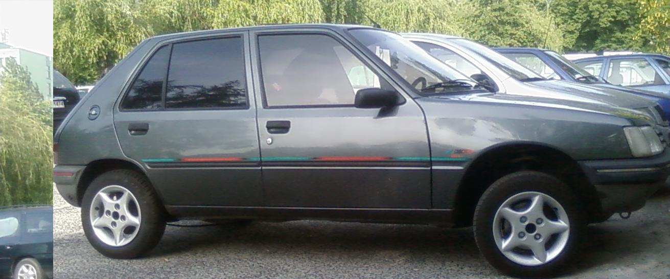

a o to jak sie prezentuje

no miodzio, tylko dlaczego nie chociaż 14"
