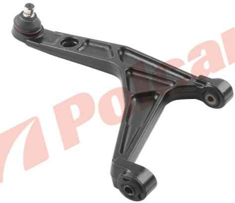

don padre pisze: U nas regeneracja trojkatnego wachacza kosztuje okolo 100zl, pytanie za ile mozesz kupic ""nowy" wahacz i sam sobie odpowiesz co lepiej wychodzi.
znalazłem nowy wahacz za 160 zł http://www.allegro.pl/item840550563_wah ... t_205.html rozumiem że nie o taki nowy wahacz chodzi stosowałeś kiedyś takie?

Sam sworzen wahacza byl regenerowany normalnie - nie pytalem sie czy moze byc na twardszy itp, natomiast tuleje sa nowe oryginalne z ASO, nie wkladalem power flexow czy innych poliuretanow, bo nie bede sie tym samochodem scigal.
